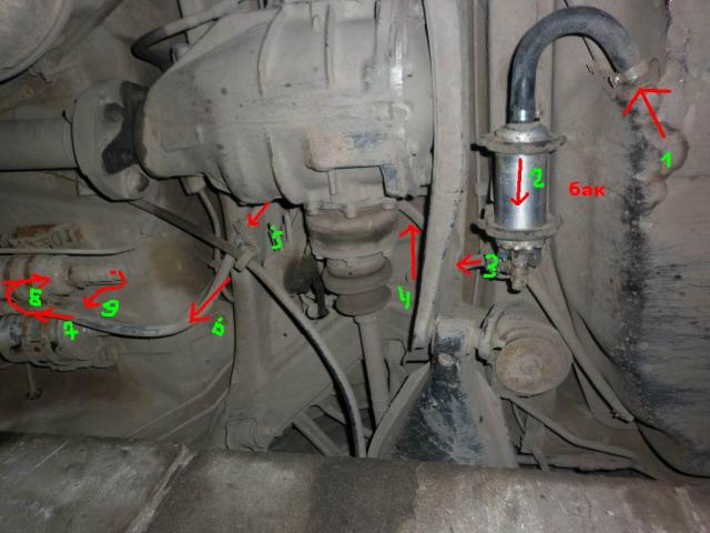

Всем привет, купил себе недавно сарайку, и вот у нее заглох топливный насос полез в яму а там как то не понятно насосы стоят, их вообще два, работает только один... сначала из бака идет шланг вставляется в в насос ??? как так без фильтра чтоли ? шланг там оригинальный... потом из этого насос идет по шлангу во второй насос а из второго насоса на фильтр а из фильтра уже идет к двигателю. это че все правильно я чето запутался... щас насос новый куплю а он до фильра так быстро сломается... вот фото посмотрите, может там не так что то подсоединено ???помогите пожалуйста.
пронумеровал стрелочки по последовательности.
заглох тот каторый около бака... несколько раз ))) я по нему желязячкой стучал и до гаража доехал!!! мля ну стремно на мерсе заглохшим стоять... :mrgreen: :mrgreen: :mrgreen:

на седане так же, тока насосы рядом) из бака - в подкачивающий ( как яа понял) насос, потом во 2-й насос ( основной видимо) и уж потом - в фильтр. ЗЫ: на одном насосе даже на х.ходу хлипко работает, ) фильтр защищает все , что после насосов ( в самих насосах, на входном его штуцере, должен быть маленький фильтр-сеточка, ( тонкой очистки , как в баке стоит) напоминает по виду наперсток., тоже засираться может легко.

пипец, ну насос первый гудит сильно, хотя сввиду блястючий как будто не старый, я просто подумал как так фильтра нету до насоса он же быстро засреться... только я не понял где сетка эта ставиться ? там шланг из бака к насосу идет и все, куда сетка ставится ? может блин заколхозить че нить )))) для доп очистки.

во схему нашел, у меня сетка есть под номером 17 в бардачке лежала, но куда ее втыкать даже по схеме не пойму...

на одном ездил не тупил вроде... да и дело то не в этом, куплю я щас 2 насоса они завтра помрут потому что они стоят до фильтра... что замутить чтобы до них бензин фильтровался ?) получается бенз из бака сразу в насосы идет а потом в фильтр... как так ? может между баком и первым насосом замутить фильтр ?
замути. (инженерам МБ это в голову так и не пришло :mrgreen: - насосам легче от этого не станет
кароче потратил 10 рубасов))) купил 2 фильтра, один в бак другой на насос, и два насоса... мутить ничего нового не стал...
