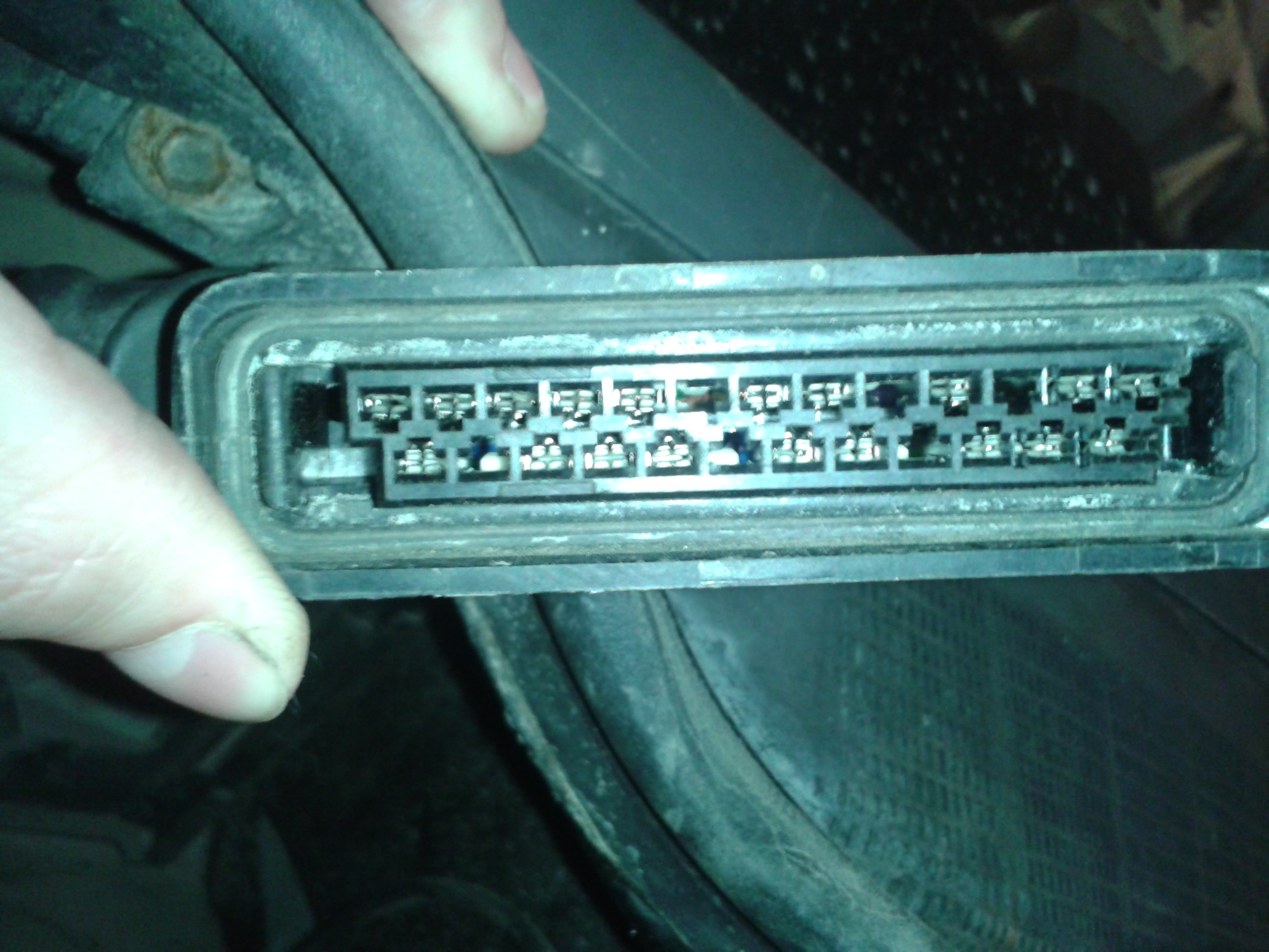

Разъем ЭБУ

Разъем ЭБУ
3 нога круглой колодки диагностики - на разъеме если не ошибся 23
