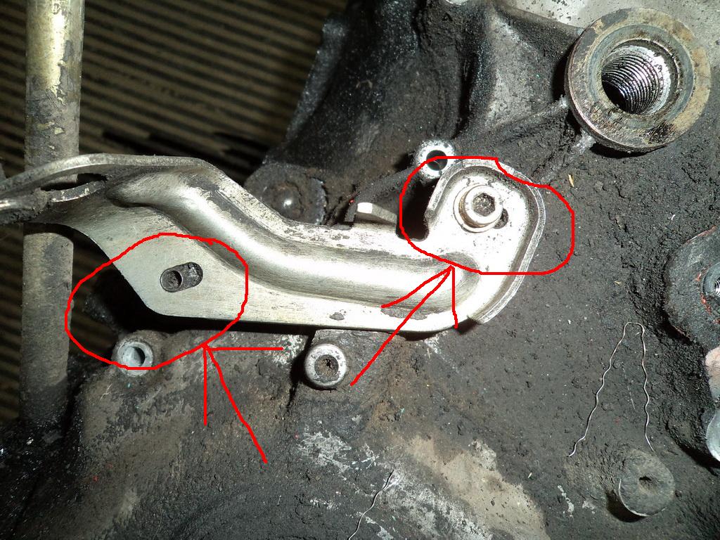

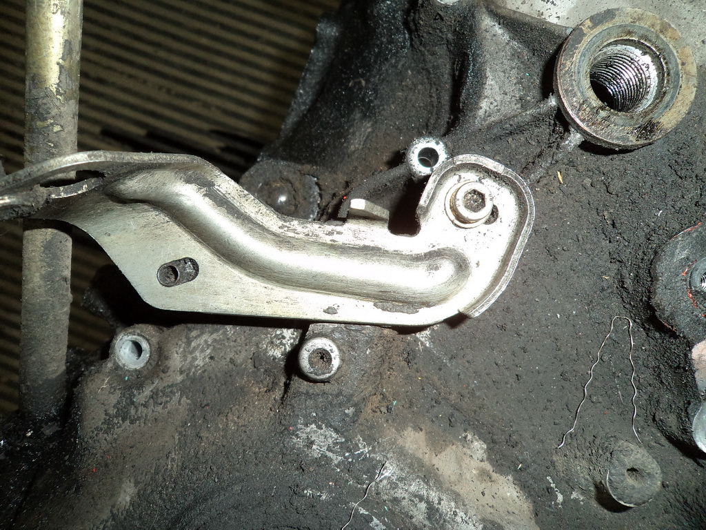

Отправлено 07 August 2013 - 22:30
А какое правильное положение у планки она смещается туда сюда в итоге не понятно 3 градуса промах или 6 градусов.
В книжке умной нарисовано что штифт должен быть на крышке, а у меня планка прикручивается, да еще и с овальными отверстиями. Смещается туда-сюда. :bangheat:
Привет планка должна стоять так , сам двигатель перебирал перед разборкой все фоткал

#11 ОФФЛАЙН   ES!
ES!
  • Cообщений: 9
  • Город:г.Тюмень
    MB 290GD OM602.942
Отправлено 08 August 2013 - 21:50
Благодарю за фото.
