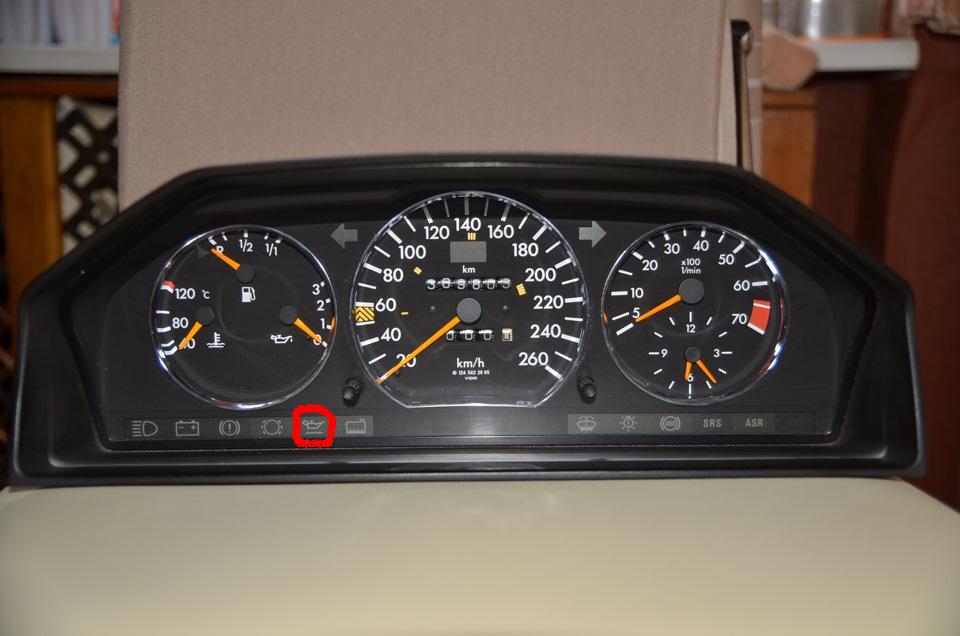

mixxxxail Лампа давления? Либо у меня такой нет и за место неё стрелка, либо я путаю лампу давления с лампой уровня масла :-/
Вот какая лампа у меня загорается, так это уровень или давление???

я думал давления лампа у вас загорается.
в каком мерседесе вы ее видели?
