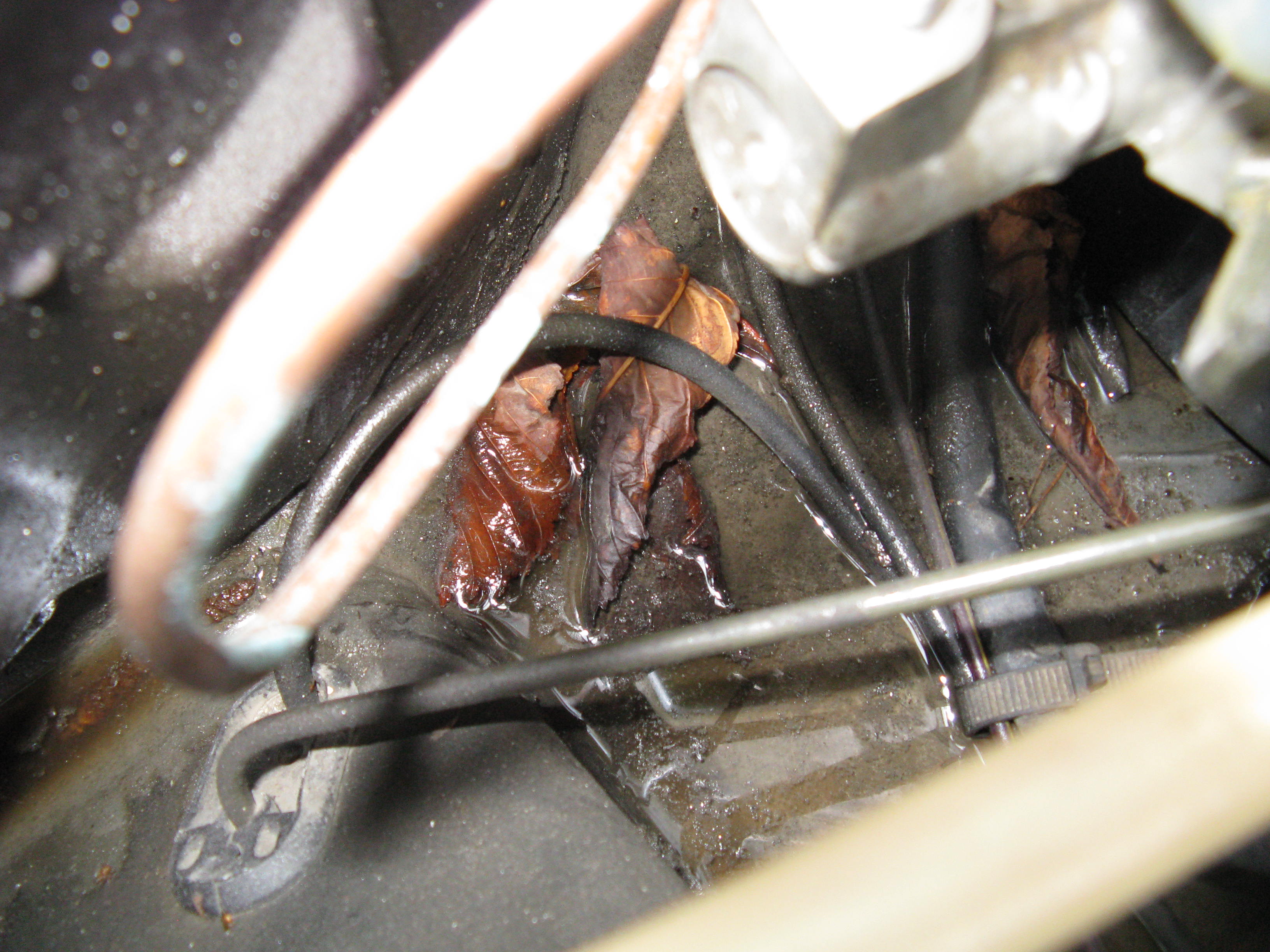

Помыл двигатель, на след день открываю капот, а там картина. Взял губку и вымакал. Двиг если не моешь, воды нет. Какой водосток забился? как прочистить?
Кто сталкивался, подскажите. Потому, что я такое вижу первый раз.
Припоминается, что там где-то около крыльев есть дренажные пазы. Листвой наверняка забило.

Афтар пишет, что вода там появляется после мойки двигателя. Как он так моет двигатель с такими объемами воды - я не знаю :smoke: , а сточное отверстие - на фото, где валяется кусок зеленого провода, невесть как там удачно оказавшийся :mrgreen:

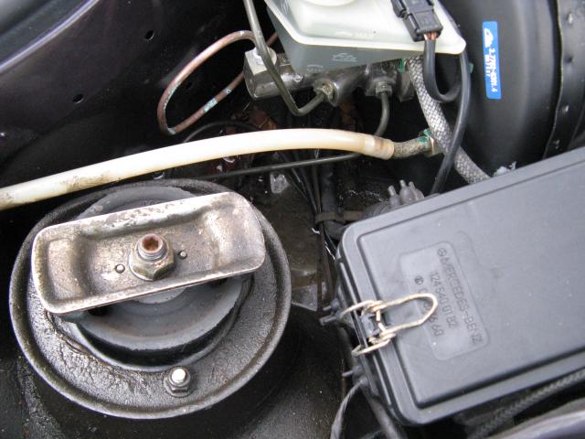

Воды там никогда не было. Мыли не только двиг, но и там где аккум и блок предохранителей. Под АКБ воды нет, а под блоком болто. Ну я убрал её губкой. Однако думаю вода сама должна уходить?
А мыли всё. Заливали подкапотное без стеснений.

Ну я на фото указал сточное отверстие из этой ниши. Мыли предохранители - туда и налило, а листвой запрудило. Отверстие стока - у крыла, ближе к лобовому, туда же уходит толстая трубка левого дренажа от жабо лобового стекла. Если вода стоит - палкой там потыкайте, и все дела.

Я знаю, куда идет сток из лобового, я там это всё снимал не раз за 5 лет, так вот - вы залили водой не сток с лобового, а нишу чашки амортизатора, и там сточные отверстия - на моей фотографии.

Они уходят туда же, только через уплотнительную резинку. Как раз там, где у тебя зелёный проводок. Т. е. трубка не просто в дырку, а отверстие герметично закрыто заглушкой, в которую вставляется дренажная трубка с лобового стекла.

У меня с обеих сторон есть такие дренажные отверстия, изначально были сильно забиты листвой и грязью. Заглушек не было. Возможно, что там если и есть заглушки, то такие же, как в нишах багажника - со сточными дырочками.

Сейчас пошёл, потыкал, а там внатуре никакой резинки нет!
Так плотно дренажная трубка обросла "культурным слоем", Что я принял его за уплотнительную резинку.
Расковырял и открылся сток. :redface:

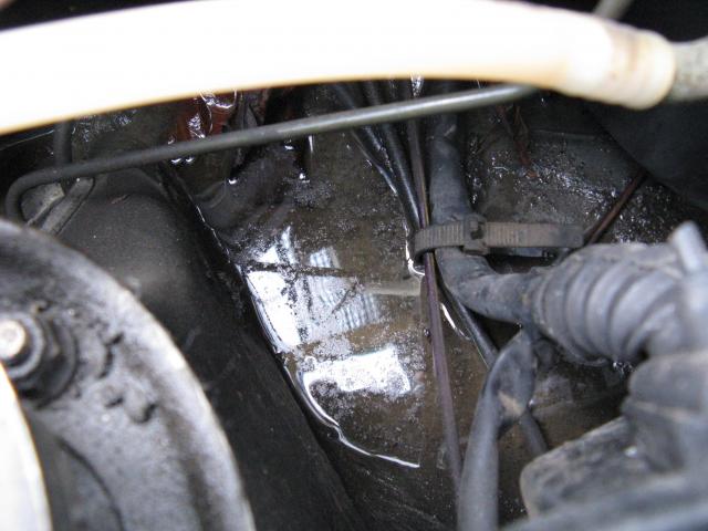

Там всё в порядке. Однако всё равно как-то там не сухо :confused:
После ночного дождя.
