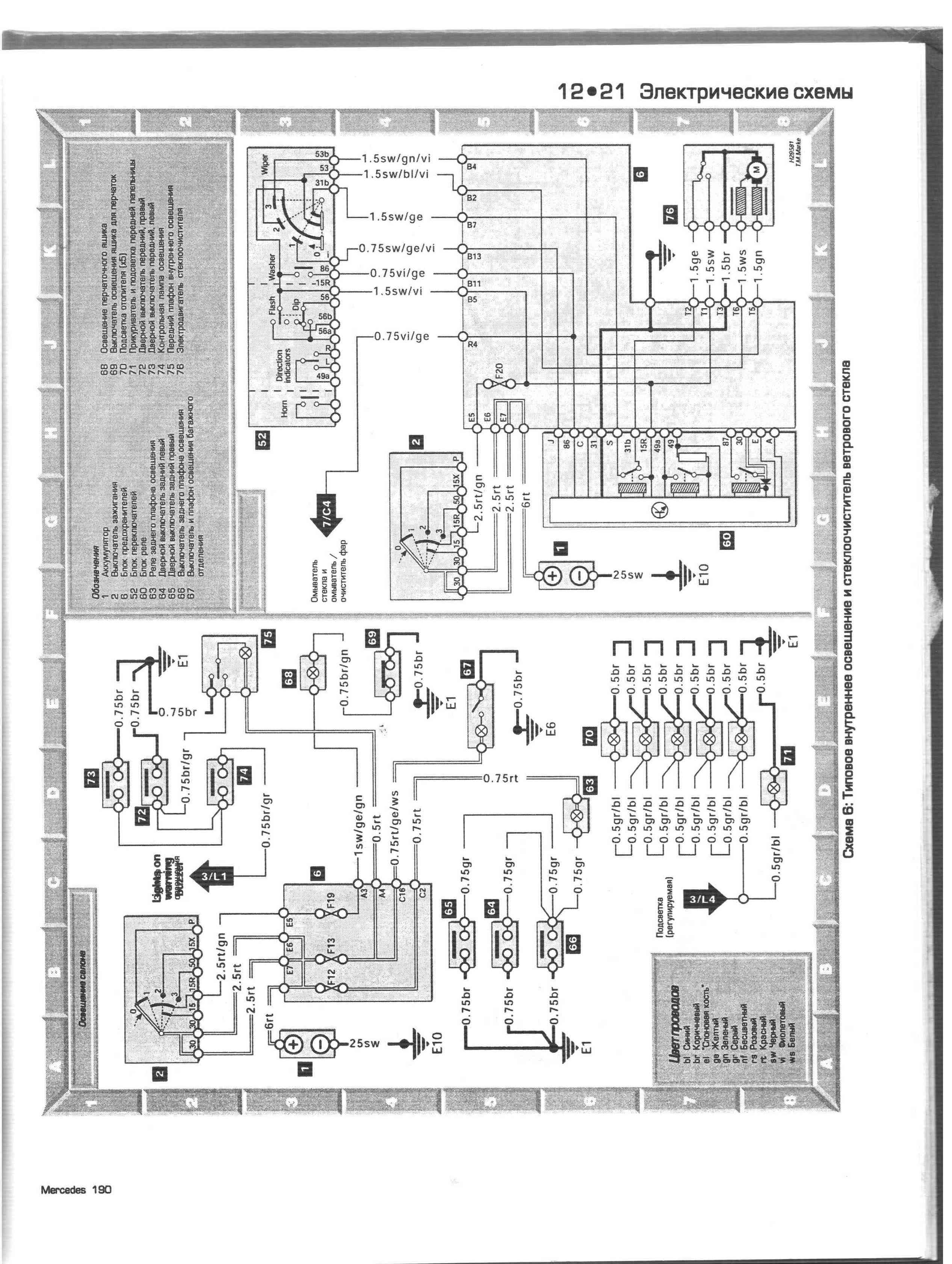

народ помогите, дайте схему комбинированного реле( дворник не работает в первом положении, а во 2 и 3 работает, ставил реле с другого мерса и все ок, хочу пропаять его. отдал электрику и тот схему просит. заранее спасибо.

Что бы пропаять, схема нах не нужна.... другое дело если отремонтировать...
Есть другой способ ремонта. Можно купить жигулёвскую реле с регулируемой паузой и впаять схему во внутри комби реле. Первая скорость будет задаваться на нужную скорость махания метлой...
Работает на ура...
Вот тема как сделать: http://www.w201club....amp;hl=413.3777

Вот как это работает на w201
