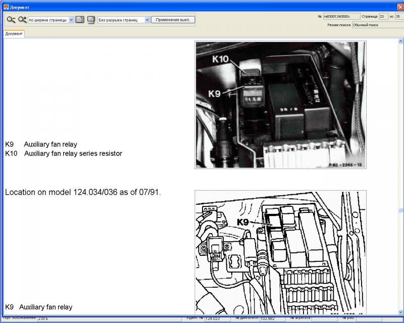

Реле

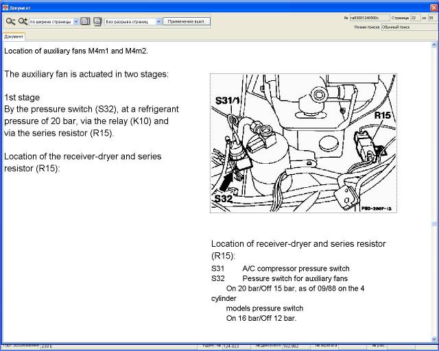

Датчики
Снять провода с S32 и перемкнуть их перемычкой. Вентилятор должен включится на 1-ю скорость.
Если реле щелкает а вентиляторы не включаются проверить резистор R15.

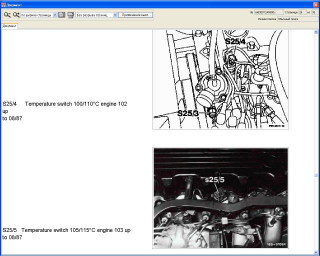

Датчики включения долов на 2-ю скорость при повышении температуры двигателя(102 и 103 моторы)
