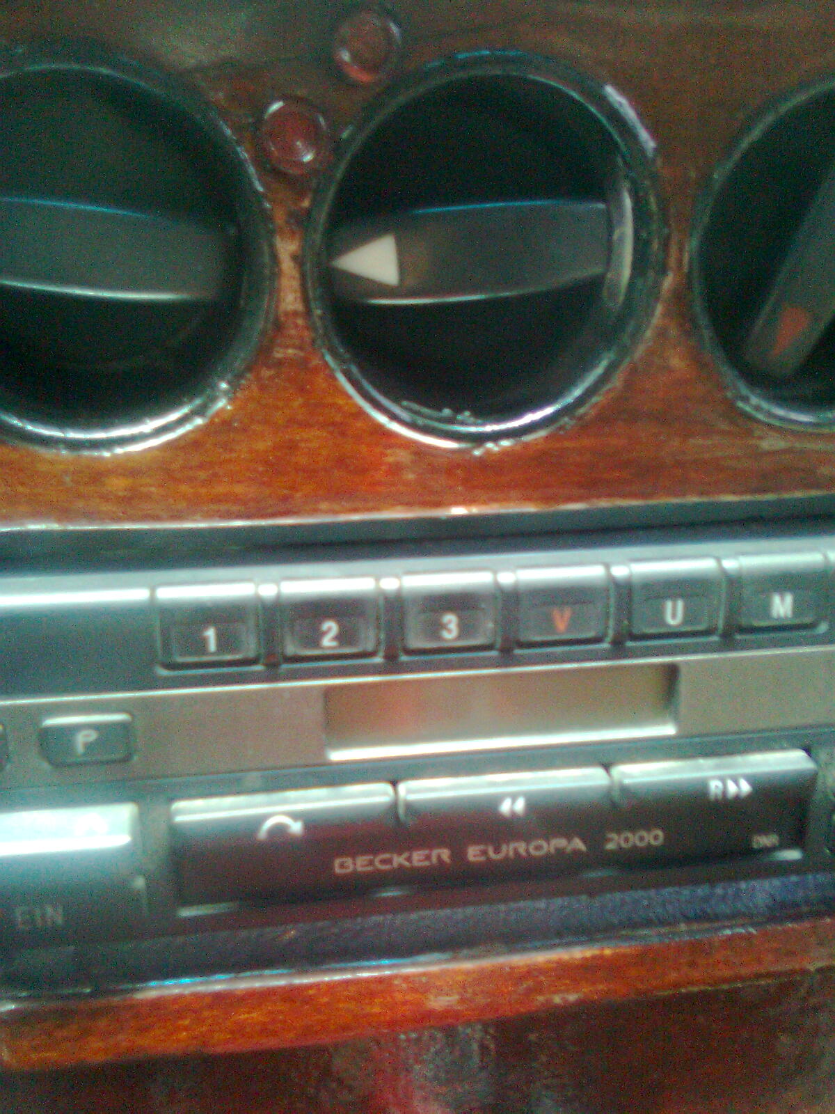

Europa 2000 BE-1100 - Беккер-Подкючил сегодня и потерпел фиаско Во первих кнопка включения не фиксируется во включенном положении-убрал палец и выклюается.Держа нажатой добился индикации COdE но ввести код недает! Ч то не делал все тоже!Два раза висветилсь и все -только светится экранчик!Талончик с кодом имеется-говорят лежала долго с полгода!Что делать?

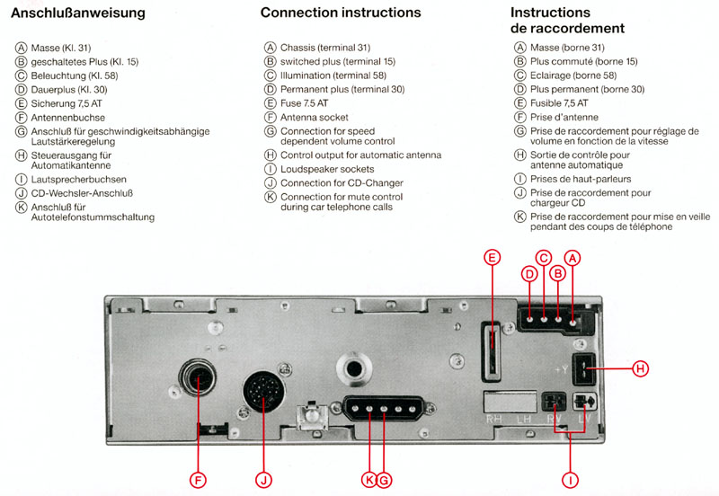

ПОдскажите где разъемы на такой патифон достать ?
С Блока питанИя кампа подошел!Разьем питания-3 контакта и 4 масса отдельно.

Ув. Charivnoyst а не подскажешь где посмотреть , чего какой разъем сзади обозначает на таком ?

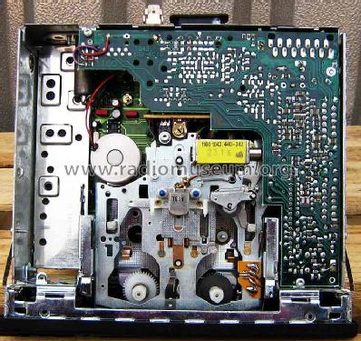

Вскрыть. Почистить. Пропаять подозрительные места вооружившись лупой. Заменить все электролитические конденсаторы. Возможно поможет. Припой со временем теряет свойства и появляются микро трещины.
Вот наконецто ЗОЛОТИЕ слова!Она не включается -отключил провод подсветки и глухо!!

Ну схема не сложная. Пробуйте пропаять. Особенно в местах "силовых". Должно помочь. Раньше делали прилично, но время делает свое дело. То что кнопка не работает нестрашно. Можно напрямую. Выключать громкость на минимум и все. По краней мере на время. Только не в режиме кассета. Радио и громкость на минимум.

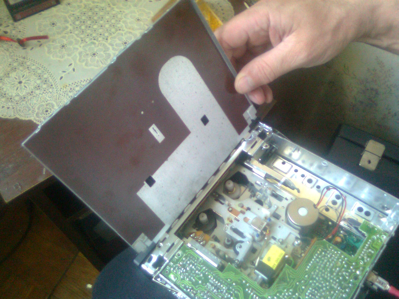

Необходимо проверить микрики. Желательно разобрать тот, который отвечает за включение. А по хорошему разобрать все, почистить подложки металлические, которые находятся внутри и собрать кнопки обратно. Была у меня проблема похожая на одном Becker-е. Правда там при попытке ввода кода и нажатии на любую клавишу появлялась четвёрка-это легче, сразу стало понятно, что закоротило именно "четвёрку". Разобрал, почистил от окислов-собрал. Всё работает.

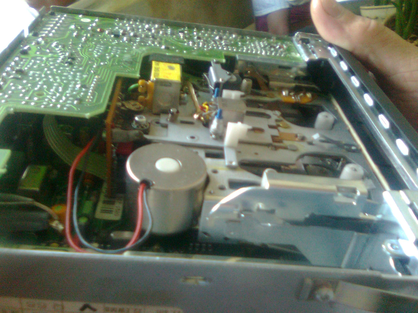

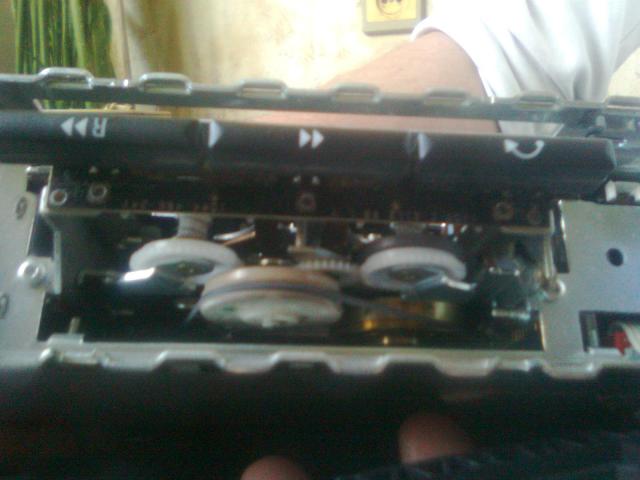

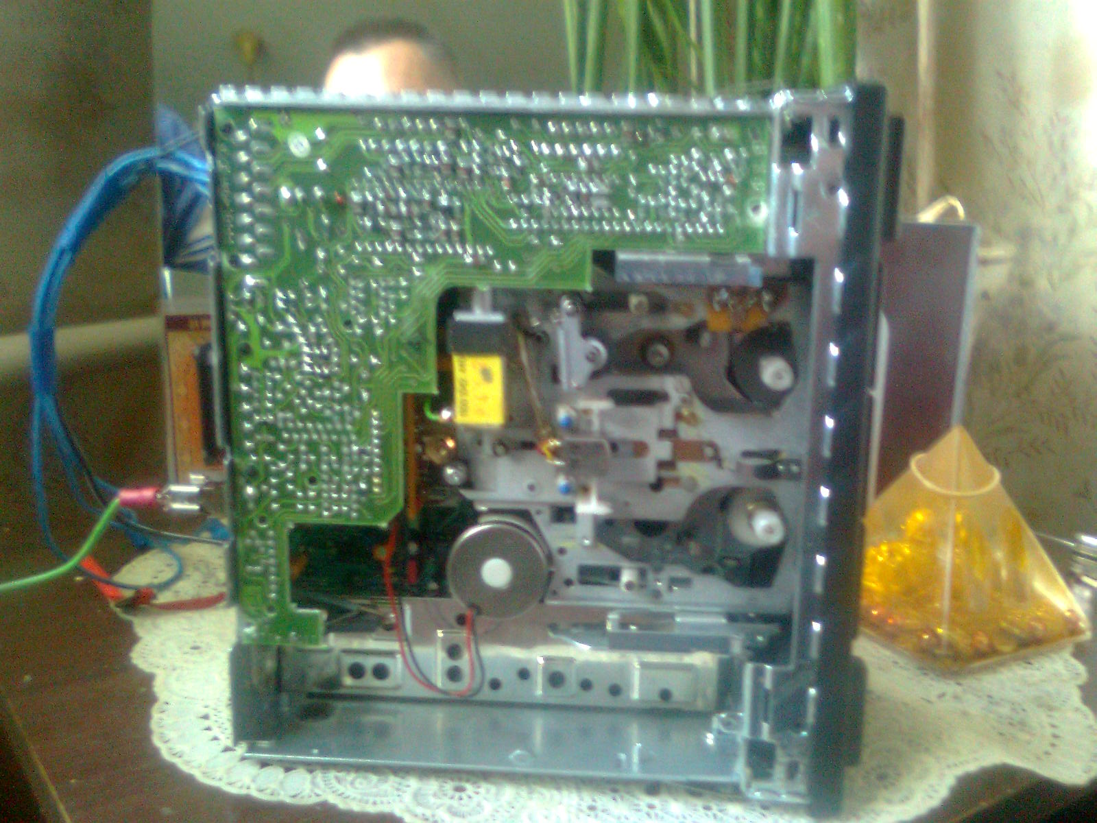

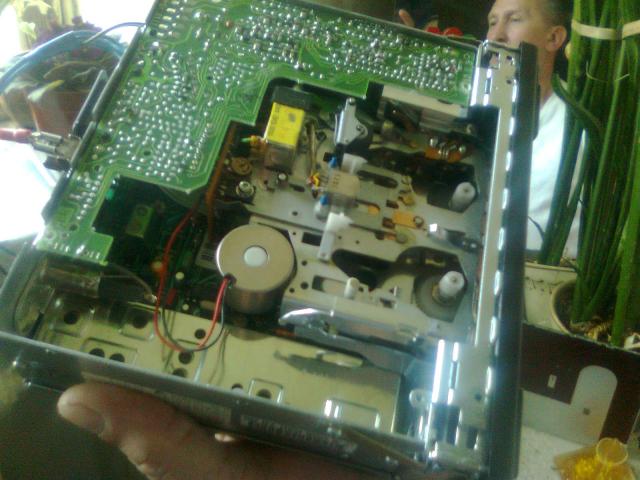

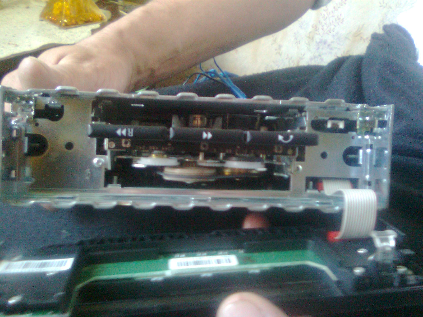

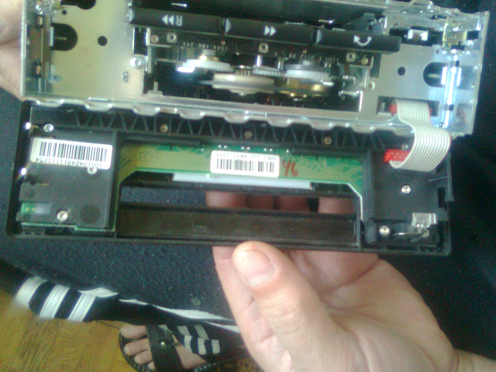

Вскрил-все идеально чисто даже пили нет!Визуально не за что зацепится!До микрика включения х..н доберешся!
Запитиваю красним основним+ и ничего-кидаю комутационний дежурний для кода второй+появляется подсветка!Может и микрик-реального щелчка неслишно!Но как добратся микрик в плату впаян!А чтоб снять плату нужно випаять все разьемы на задней стенке!Обойти бы микрик и напрямую запитать!

Если остальные микрики издают щёлкающий звук при нажатии-значит подложка внутри просто сломалась и коротит.
Я так понимаю передняя часть разборная как и у всех беккеров. Её нужно развинтить, плату достать и отделить от фронтальной декоративной морды, там и будет микрик. Его разобрать и как выше писал сделать. Если подложка совсем развалилась - брать с донора и ставить туда, либо новый микрик впаять, это секундное дело. Возможно я чего-то не понимаю, т.к. именно с таким беккером дело не имел.

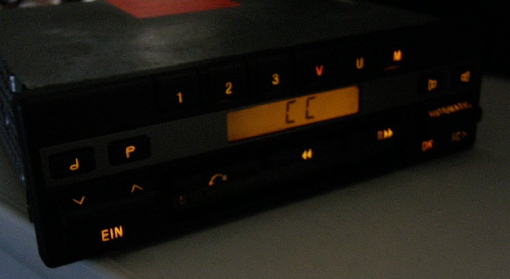

Пинцетом вернул роботоспособность микровиключателя питания-теперь кнопочка фиксируется
Но CodE не висвечивается попрежнему!По любому его необходимо заменить-небось котакти не замикаются!
A0008213235 сама вилка
A0125457328 штеккеры. 4шт на вилку.

Поэксперементировал с кассетой-перемоткиавправо -влево работает и не более того!
При отжатии кнопки питания EIN -викидивает кассету!Питание значит имеет место быть.
Кнопка тоже получается работает!

При светящемся CodE НЕТреакции на кнопки никакой!
Хотя все может бить-отнесу завтра спецу на роботе-что скажет :closedeyes:
