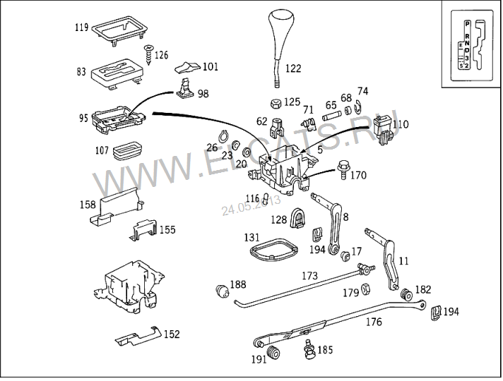

Привет всем коробка 722.415 немогу понять штото зузнит то вибрирует при повишение оборотов но звук идет от селектора, вчера поднял на подйомник и увидел на тягах переключения нет втулок на рис(17-188), могут они стучать помогите розобратся
Полагаю , что могут . Потому как вибрация же есть на двигателе всё равно . И если тяга лежит в ответствии просто , она будет на себя эту вибрацию брать )
заказал их в понедельник будут поставлю и отпишу ........спс
Поставил втулки и чудо совиршилось звук вибрации пропал....спс всем за помощ
