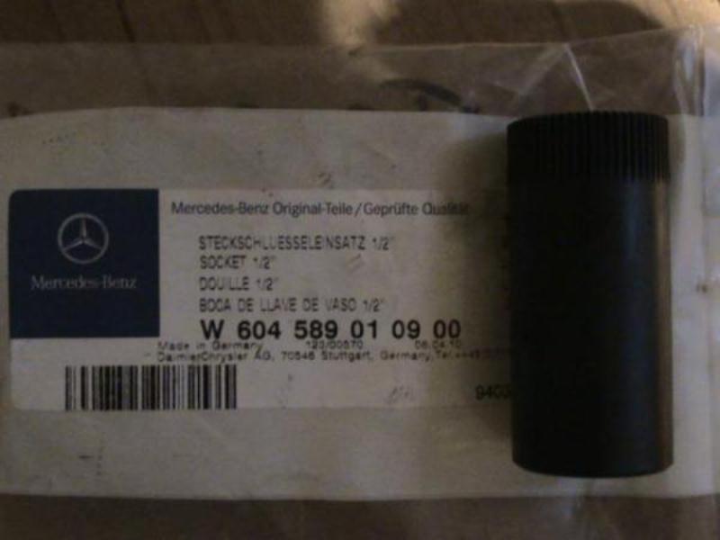

Как выглядит спец ключ для выкручивания гайки прижимающую форкамеру и что за присобление для извлечения форкамеры. Может кто то пришлет фото.

руби тогда до последнего! а там меняй. ключ для первого поколения можно вырезать из подходящей головки + центр (подобрать размер) а хитрый молоток- это болт со штырем ,и приличным грузом.
взято с инета
