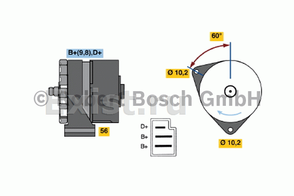

Есть желание сделать на базе w123 (например 240D) передвижной дизель-генератор на 220В. На нем устанавливается слабенький гена на 55А. Вот такой:

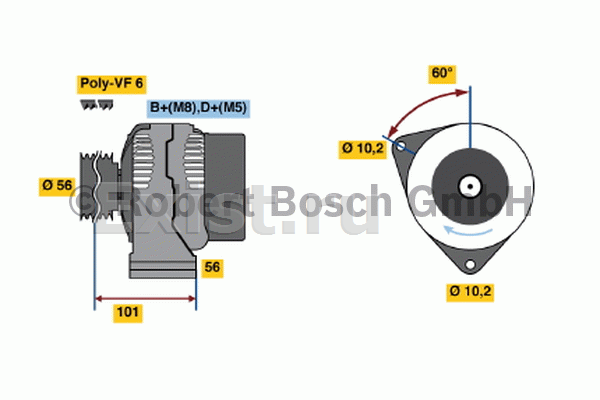

Хочется мощность хотя бы 1,5 кВт. Среди штатных мерсовских генераторов максимум, что видел - на 120А.
Например , на моторе OM602.982 на лупатом - Bosch 0 986 041 120 14V 120A
либо
на автобусе 310D, либо на M104 - Bosch 0 123 510 012 14V 120A
также много вариантов на 115А на M111

Можно ли такой генератор поставить на OM616 (угол тоже 60 градусов), встанет ли по креплениям, и можно ли переставить шкив с родного гены на мощный либо как-то по-другому вкрячить его туда?
Есть ли более мощные альтернативы?
И что будет с бортовой электросетью на машиен после установки более мощного генератора?

Можно, по креплению должен встать.
Родной шкив, кажись, не встанет. В контору по ремонту генераторов обратись, чтобы шкив (и вылет шкива по старому генератору) подобрали.
С бортовой электросетью ничего не будет. Она сколько жрала, столько и будет жрать - больше не сможет. :gigi:
Два провода В+ от старого генератора объединить вместе на клемму, прикрутить к клемме В+ нового генератора.
D+ от старого прикрутить на D+ нового.
