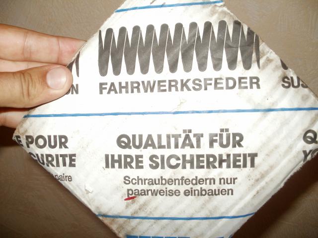

Всех приветствую, помогите узнать подойдут ли мне пружины
Помогите ибо эксперементировать накладно, взамен обещаю приехать на ближайшкю встречу форума и отблагодарить (с меня пиво))
Машина W124 280АКПП вин: WDB1240281J094271
Опозновательных номеров нет есть только вот ето на коробке:

забыл, с пружинами еще был чек по 1600 за штуку, и еще насколько я понял ето фирма K+F или наоборот))

Да, пружины Kraemer & Freund (K+F)
Определи размеры и количество витков если с твоими совпадает значит встанут...
Вот номер K+F которые для твоей машины:
передний мост - 31940200 (124 321 21 04) 06.93 - 06.95
зданий мост - 31941000 (124 324 11 04) 06.93 - 06.95
Спасибо завтра посматрю, вот нашел их в екзисте : 31940200 и 31940300 но чем они отличаются?(((

Вообщем завтра посчитаю витки, если совпадет то буду менять, если нет придется кому то подарить)

Судя по описание твои для авто с 1985 — 1993 г/в
EXIST пишет что 31940200 и 31940300 - обе передний мост
В оригинальном каталоге K+F пробивается только один номер - 31940200, а 31940300 не пробивается, но он же аналог 1243212204

Не стал рисковать, и поставил все 4 оригинал, цена вопроса 18000, менял сам, из старых 3шт были обломаны причем переднии и с верху и с низу))
