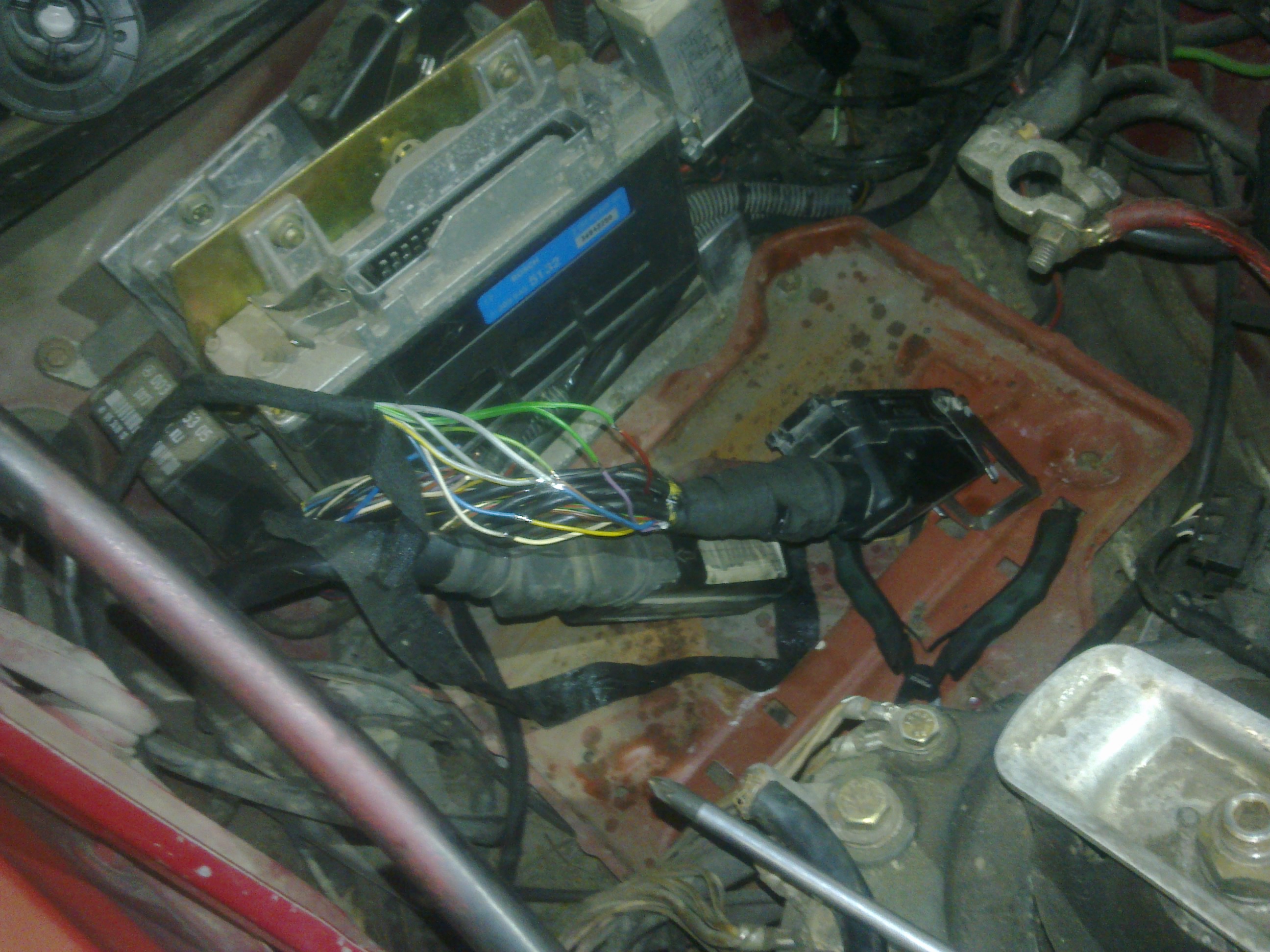

гы, я все ж гениальная женщина. Нашла фотку того ремонта. Кто погадает, что там на мозгах нарисовано? :))))

на фото моск АБС :)
а вот за ним уже моск ХФМ и видно что никакого ПМС сюда не заколхозили :)
я вот только одного не понял про то что родной дроссель не встал, насколько я понимаю они одинаковы во всем, но конечно с штангелем не сравнивал, но помню отличие тока в отводах вакуума...
т.е. что именно не так было при установке, хотя наверное это знает только тот кто пытался установить :)
в общем-то надо разобраться с заслонкой и все...

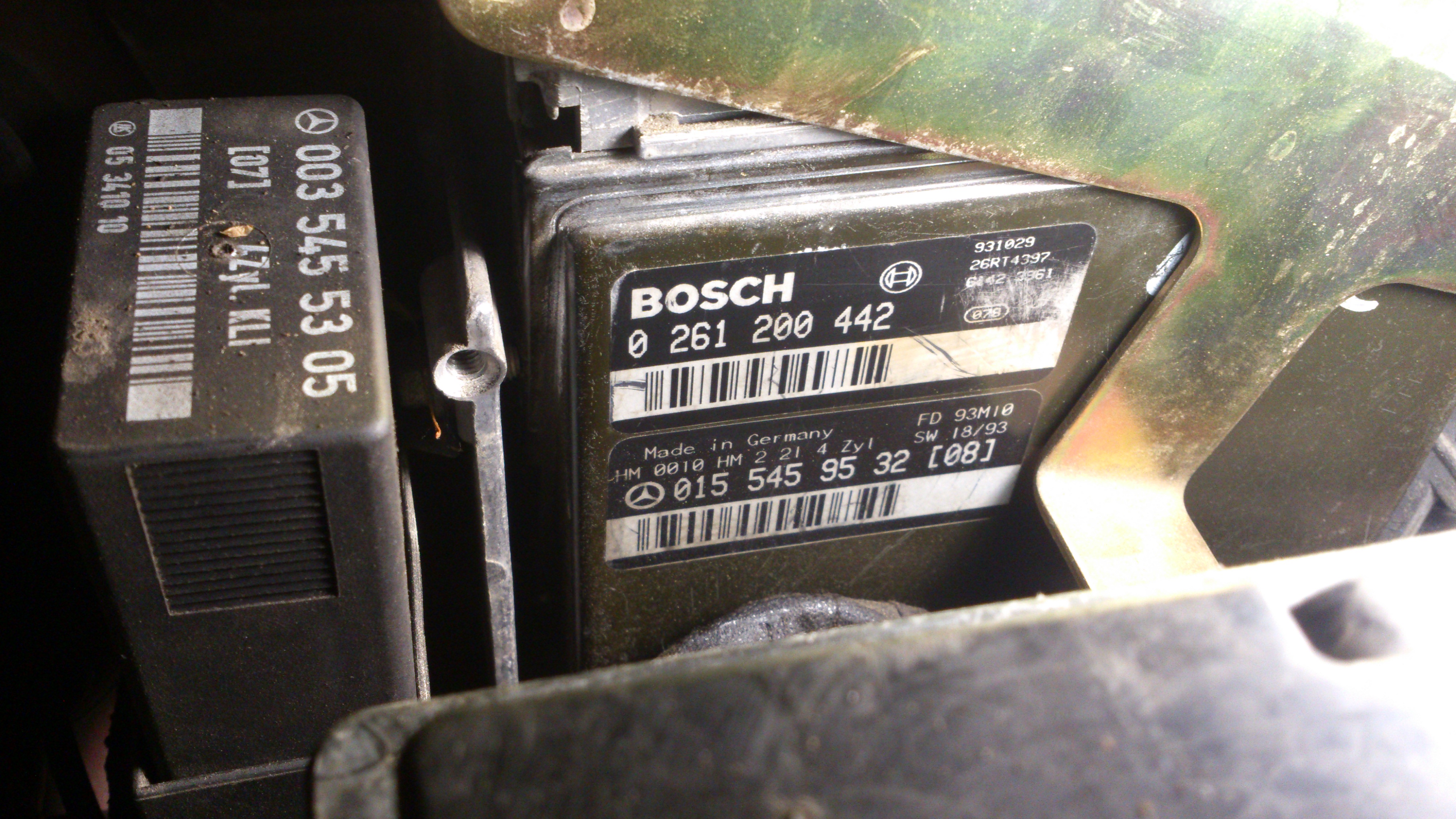

МозГ! :)

нормальный ЭБУ ХФМ 2.2 литраж...

А как он с моим дрочелем общий язык нашел, если тот не родной?

я ж писал что они по факту одинаковые, там разница визуально в отводах ваккуума (насколько помню)... я конечно штангенциркулем не мерил их но уверен на 90% в одинаковости с учетом вышесказанного

ну понятно, что ничего не понятно. Родной дроссель не подошел, этот работает.... будем методом подбора что-нить наиболее похожее из подходящих этому ЭБУ подбирать.
