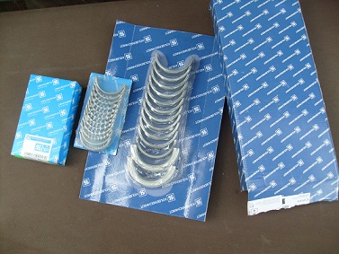

Купил коренные вкладыши Kolbenschmidt 0.25 размера. Начали собирать, а там оказалось 13(!) вкладышей!! Как можно поступить в данной ситуации? Имеются старые вкладыши без ремонта, коленвал уже проточен под 0.25. Слышал раньше подкладывали портянки между вкладышем и шейкой. Из чего можно такой сделать?
Отсутствует один вкладыш, как поступить?

купить еще один комплект. только в другом месте.Купил коренные вкладыши Kolbenschmidt 0.25 размера. Начали собирать, а там оказалось 13(!) вкладышей!! Как можно поступить в данной ситуации? Имеются старые вкладыши без ремонта, коленвал уже проточен под 0.25. Слышал раньше подкладывали портянки между вкладышем и шейкой. Из чего можно такой сделать?

Ждал этот совет. Потраченные 3тыс выбросить нафигкупить еще один комплект. только в другом месте.

Поискать у когонибуть на мусорке или изготовить 1 если у вас в городе это кто-то делает!

Подкладки не дело-прошли те времена. Вообще предъяви там где покупал. Ну а так-да-придется купить "комплектный комплект"

Я не совсем понимаю почему не обратиться к продавцу с вопросом? Это именно что их косяк.

Ни о каких подкладках даже и не думайте. В таком случае еще более 3 т. потратите, время и денег.
Нужно обращаться к продавцам и требовать устранения таких косяков

упаковка не вскрыта была? это вообще нонсенс-тем более с КС

Была вскрыта, звонил им, сказали привозите нам, мы сфоткаем и в Москву отошлём. Но это опять на недели затянется. Завтра повезу, посмотрим че скажут.упаковка не вскрыта была? это вообще нонсенс-тем более с КС

Как можно брать вскрытую упаковку. Ладно когда коробка вскрыта, но вкладыши КС всегда затянуты в полиэтелен.
В москве 2 дня срок поставки, а то и в наличии можно найти.
Номер такой Kolbenschmidt 87 470 610? В экзисте в наличии на складе. 3128р

Создай тему в подарках , наверняка у кого то валяется , у меня 4 цилиндровый , комплект на 6 цилиндровый продается , у меня оставались , выкинул и номинал был.

оригинал продается поштучно, попробуй сыскать в наличии. А воще, если уже есть косяк на ответственной детали, зачем рисковать ставя непоянто что?

На 112 попарно можно купить. а на 110 только комплектом. Отдельно нет даже номера.

Вскрыта была мной! Да, номер этот и именно этот комплект мне и досталсяКак можно брать вскрытую упаковку. Ладно когда коробка вскрыта, но вкладыши КС всегда затянуты в полиэтелен.

Так если полиэтилен не вскрывал, то смело верни и забери деньги сразу. Что там фотографировать?

Объясняю:Так если полиэтилен не вскрывал, то смело верни и забери деньги сразу. Что там фотографировать?
Заказал вкладыши, получил, даже не думал их считать(это же кольбеншмидт!)
Приехал домой, сфоткал для архива, открыл полиэтилен, начал примерять и заметил, что не хватает одного.
Сегодня ездил к ним в офис, поглядели, офигели, 500раз посчитали выемки на полиэтилене, что их действительно 13.
Сказали отправят запрос в Москву, ждите звонка, если всё чисто будет, то возвратят деньги на счет и можно будет перезаказать.
Напишу, как всё пройдёт, может кому то полезно будет.

В офисе офигели, что у кольбеншмидта такой косяк. Вернули в Москву, деньги на счет зачислили. Тему можно закрывать.
