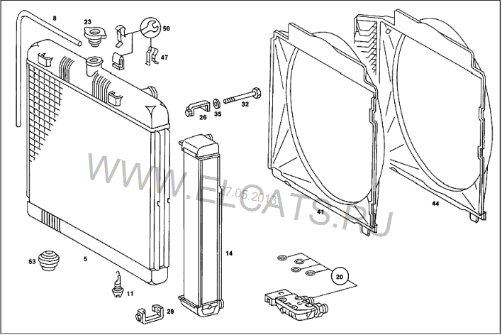

приветствую всех! давно задаюсь вопросом: куда подключается тонкий шланг отходящий от горловины радиатора? на других машинах он обычно подключается к расширительному бачку, но на схеме никакого бачка нет (шланг-позиция 8 на схеме)
и если все же бачка не предусмотрено, то получается, что при нагреве ДВС антифриз будет просто выливаться на землю? подскажите пожалуйста, кто осведомлен! машина в подписи. заранее спасибо!

Туда и подключается, "вникуда". :gigi:
А он у тебя есть ? :)
При нормальной работе мотора ничего никуда не сливается. Излишек антифриза (если перелил) стравится.
При перегреве мотора крышка радиатора (он же клапан) тоже стравит давление.

странно, странно... зачем же тогда на других авто, в т.ч. и более современных, расширительные бачки? в прочем вопрос риторический... спасибо за инфу!

Да, просто сбрасываются пары в атмосферу.
Можно и приколхозить бачёк, либо оставляй в верхнем бачке радиатора свободный обьём, для расширения антифриза (тосола). :blink:

А на большинстве современных авто нет пробки на радиаторе (она на расширительном бачке)... :tongue:
Экологов и зеленых передушить не успели. :gigi:
