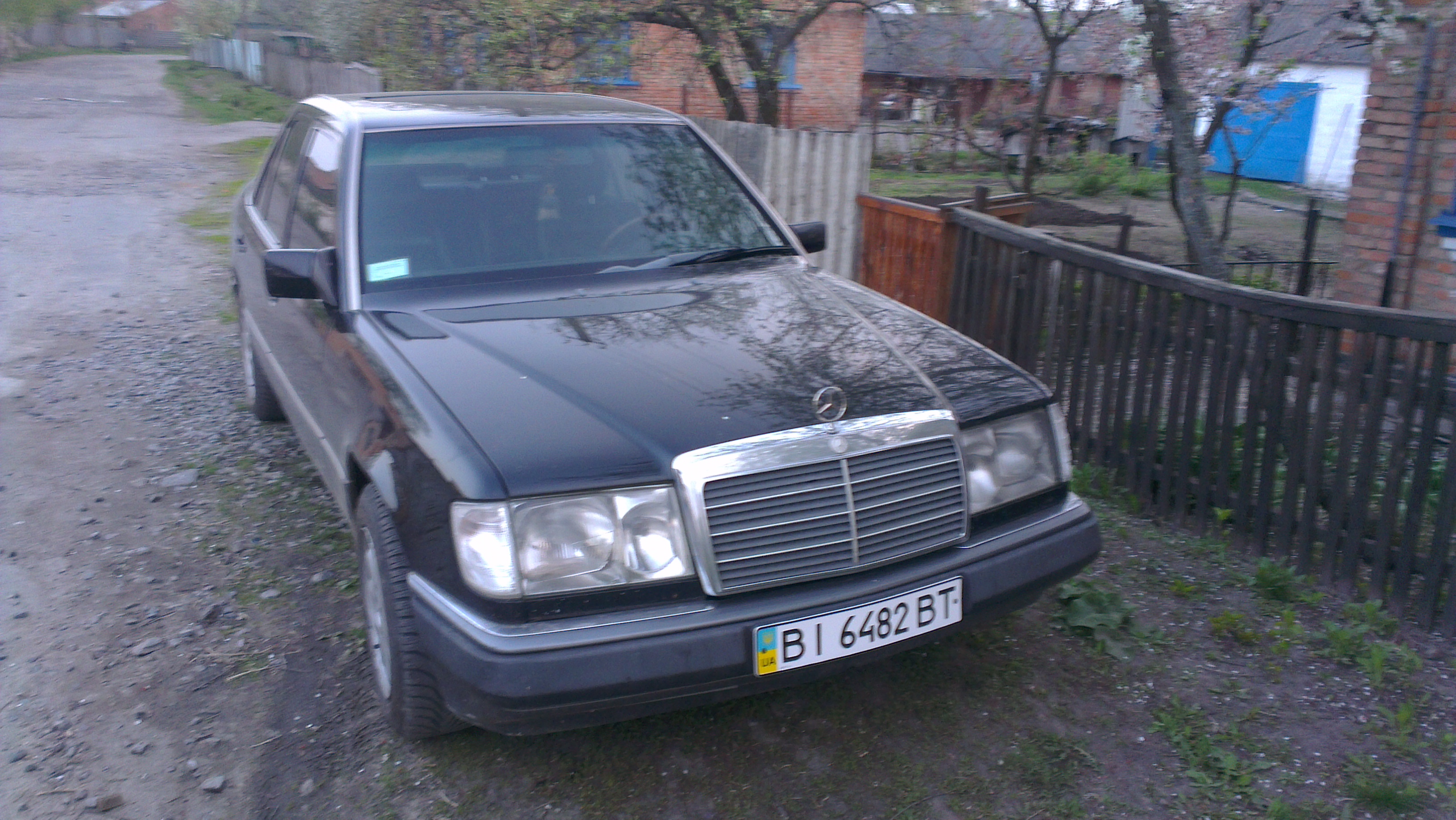

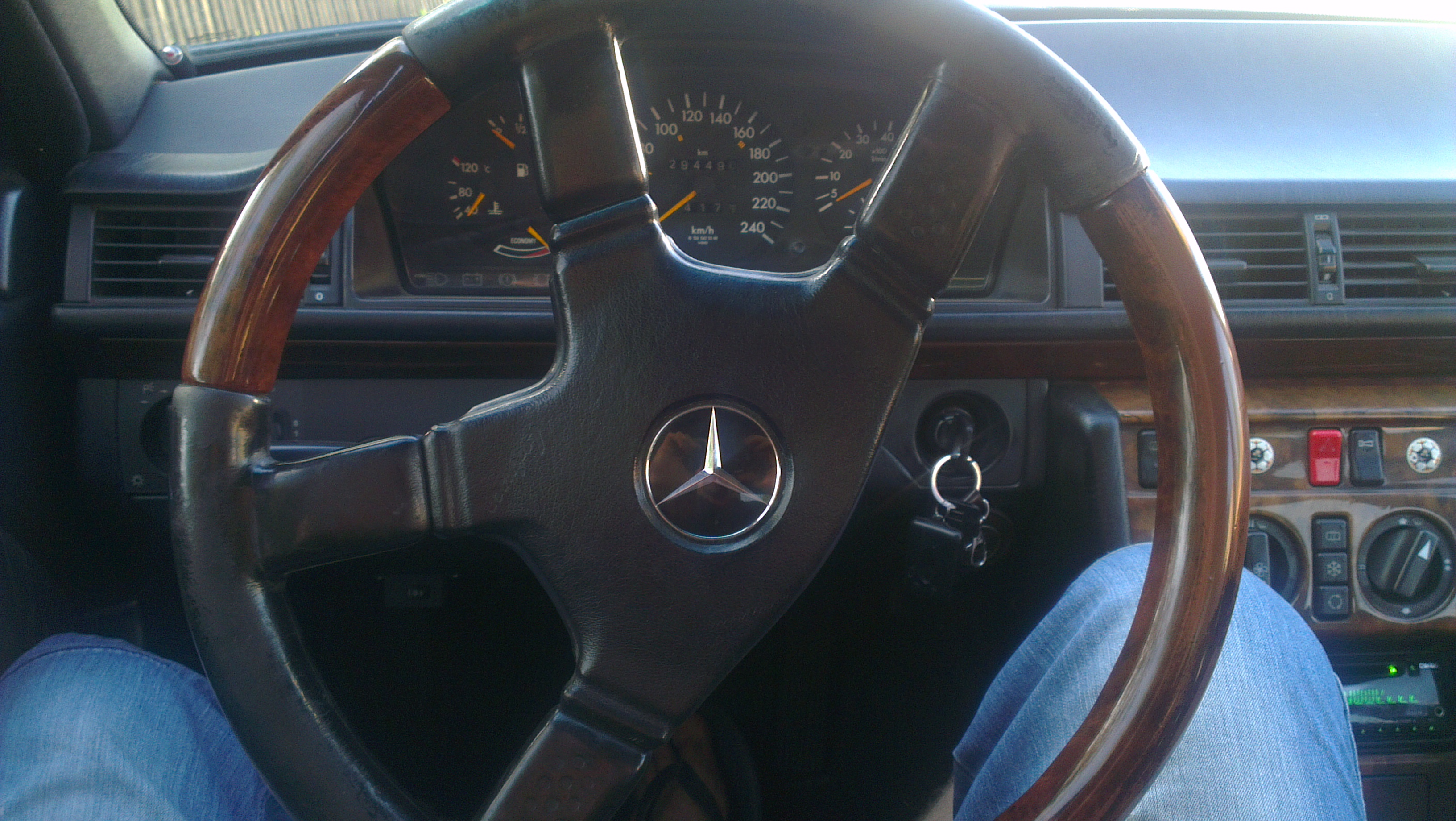

Приобрел недавно мерс е 300, в 124 кузове. Год выпуска 1989, хозяин сказал что Лоринзер, диски Лоринзер, руль не стандартный, подкачка возбуха в сидения, электро регулировка сидения водительского. На сколько это так, может это стандартная комплектация, а руль и диски сам поменял.?! фото выложу

Фотки тУнинха удалили модеры, дабы пресечь срачь?
Или их и не было?
W126 500sel 117.965
S210  300td   606.962

Отправлено 29 May 2013 - 09:24
Или их и не было?
сегодня скину

Отправлено 29 May 2013 - 09:31
Ну руль действительно Lorinser.
