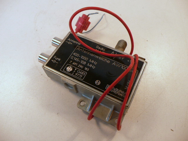

Очень плохой прием радиостанции, даже в городе. Посмотрел, от блока в багажнике, куда вставляется штекер от антенны, болтается красный провод написано "12V", ни к чему не подключенный. Получается нет питания, и если да, то откуда его брать (к чему подключать)?

С самого начала как-то был плохой прием радиостанций, посмотрел в багажнике блок, а там провод никуда не подключен. Еще на магнитоле пишет "GPS antenne error".

Проводок то с морды надо было убрать. :gigi:
Antenne - тудой антенну тыкать.
Funk - радио, тудой магнитолу подключать.
Третий сосок - закрыто проводом.
Вот в помощь :
http://mrtranslate.r...an-russian.html
Хреновина имеет питание - может быть антенным усилителем. На корпус хреновины - масса авто, на красный провод - 12 вольт.
Вот в помощь :
А где 12 вольт взять на красный провод?

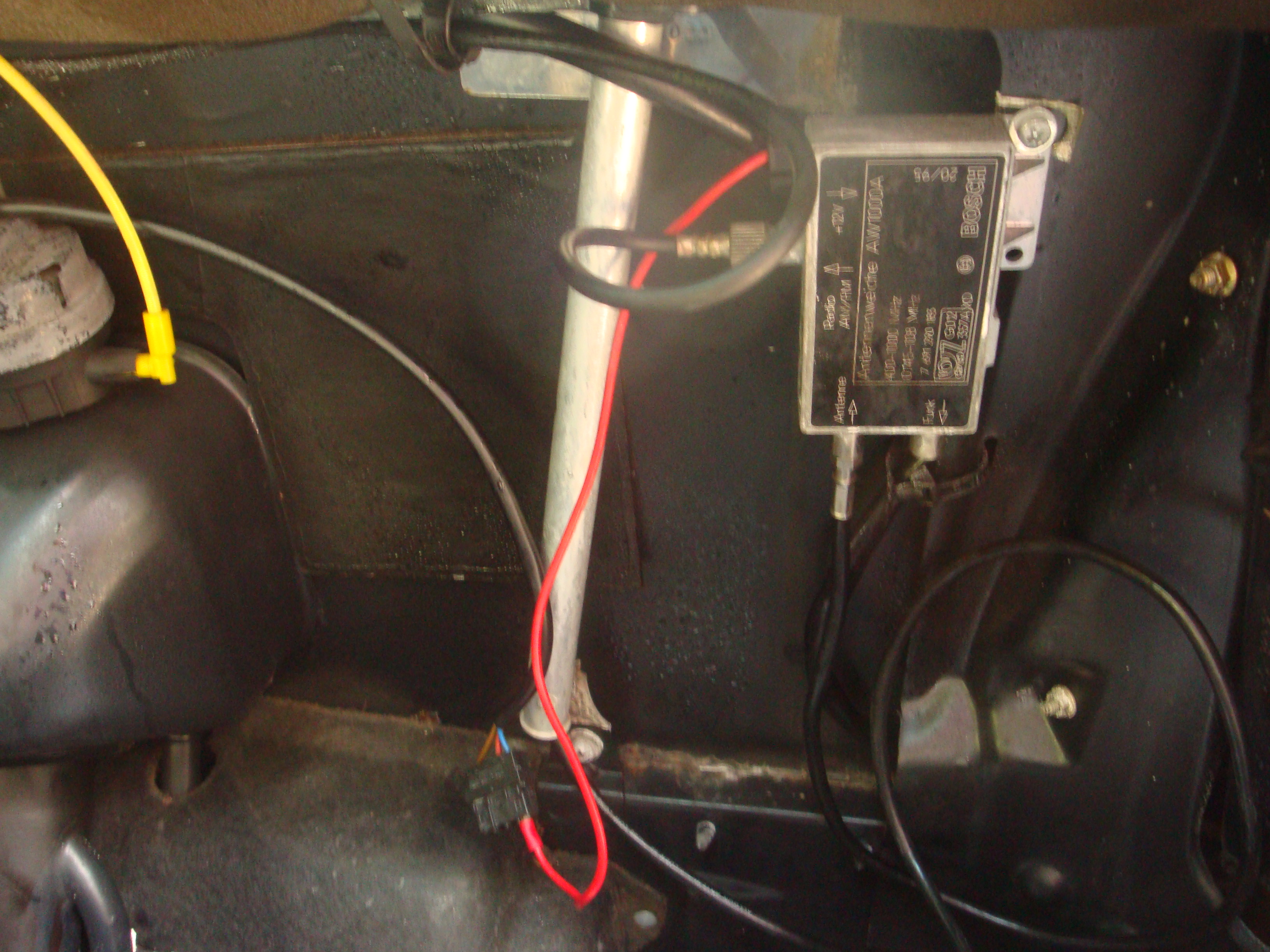

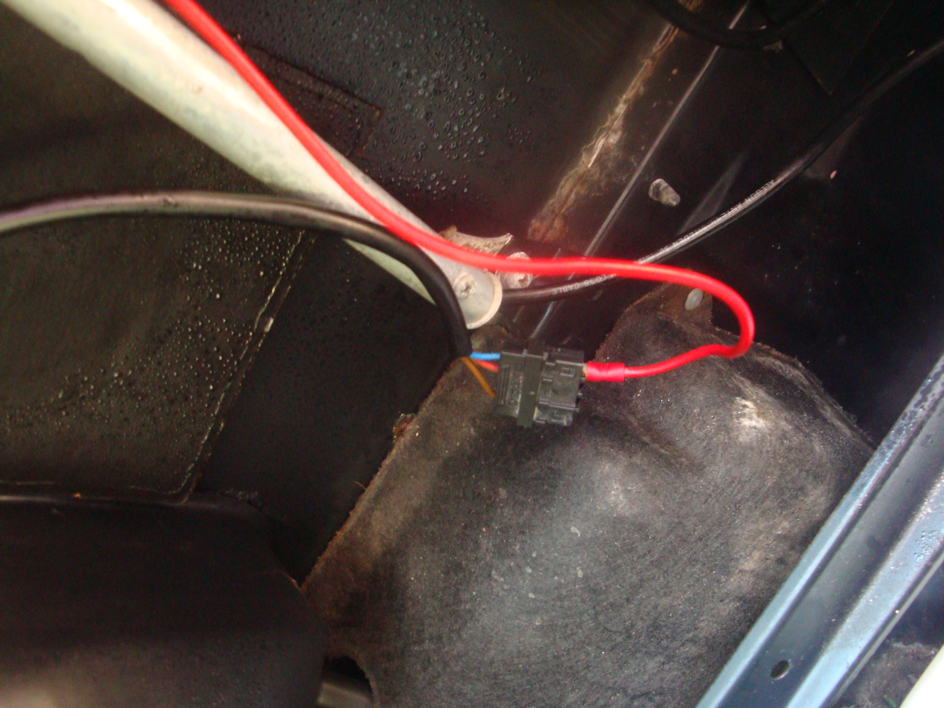

В багажнике болтался непонятный разъем, воткнул туда красный провод (к синему), появился уверенный прием радиостанций...

#11 ОФФЛАЙН   ЗоМер
Отправлено 31 May 2013 - 23:30
Если телескоп, то должно быть три провода : плюс, масса, управление.
Все сходится. :)
Коричневый - масса.
Красный - постоянный плюс.
Синий - плюс при включении магнитолы.
Диагноз товарища Саахова
видимо, подтвердился :redface: :gigi:
