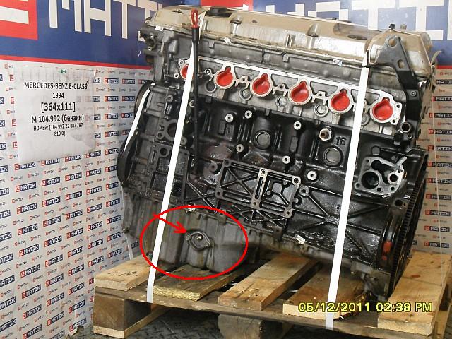

Немного сочится масло скорее из под датчика уровня. Как с этим бороться, чего менять: датчик, какие-нибудь прокладки?
На картинке красной стрелкой датчик - датчик уровня масла?
#2 ОФФЛАЙН   ванятка
Отправлено 29 May 2013 - 08:43
Да, это он.
Меняй прокладку, можно и на герметик.

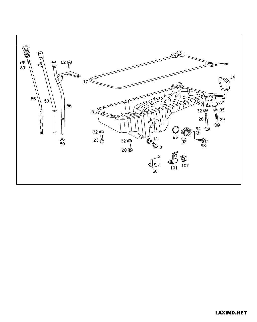

Благодарю. Обыскаля в каталогах этот датчик, где можно номера прокладки и датчика узнать?

#11 ОФФЛАЙН   ALEXANDER
ALEXANDER
  • Cообщений: 124
  • Город:МО
    124 E320 SportLine
Отправлено 29 May 2013 - 10:21
А какой все-таки номер у датчика?
Вот:
092 A1245420017 ДАТЧИК
094 A0179975848 УПЛОТНИТ. КОЛЬЦО
095 A0159973948 УПЛОТНИТ. КОЛЬЦО
098 A6069900104 БОЛТ
#12 ОФФЛАЙН   ванятка
Отправлено 29 May 2013 - 10:26
хм..странно.
у меня колечка там и нету.
Просто прокладка паранитовая стоит.
с чего бы?

#14 ОФФЛАЙН   Stiv
Stiv
  • Cообщений: 3366
    W124 E280 АКП 95 год
Отправлено 29 May 2013 - 17:40
Может меняли ранее, а может это колечко и есть прокладка.
Нет там должно кольцо стоять.
Может масло и через сам датчик сочится у меня так.
