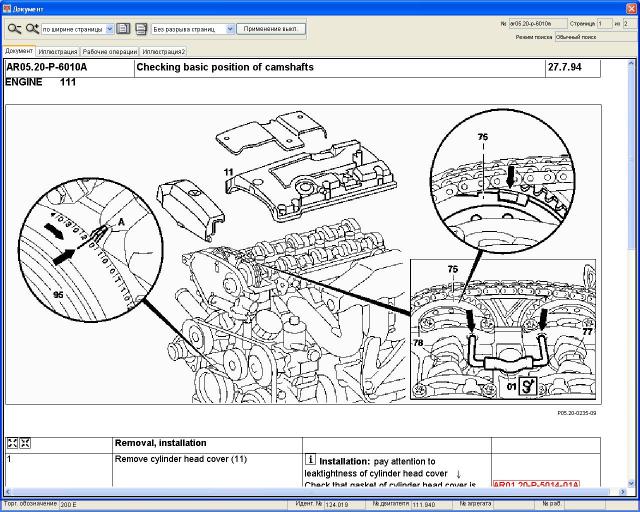

Отправлено 30 May 2013 - 11:17
Первое что Вам понадобится это книга и каталог и желание их почитать. После указанного все Ваши вопросы будут исчерпаны.

#7
Отправлено 30 May 2013 - 15:16
Снимать придется переднюю крышку. Соответственно кольца нужно новые.
A 017 997 21 48 - кольцо под переднюю крышку
A 021 997 07 48 - кольцо под корпус термостата.
A 612 050 00 58 колпачки маслосъемные на один горшок. т.е надо 4 комплекта
A 111 016 26 20 прокладка головки блока.
A 111 141 07 80 прокладка впускного коллектора
A 111 142 08 80 прокладка выпускного коллектора
A 111 016 09 21 Прокладка клапанной крышки
A 111 016 07 21 Прокладка свечного колодца 4 шт.
Ну и герметик под переднюю крышку
По валам думаю разберешься если сам взялся за гуж!
