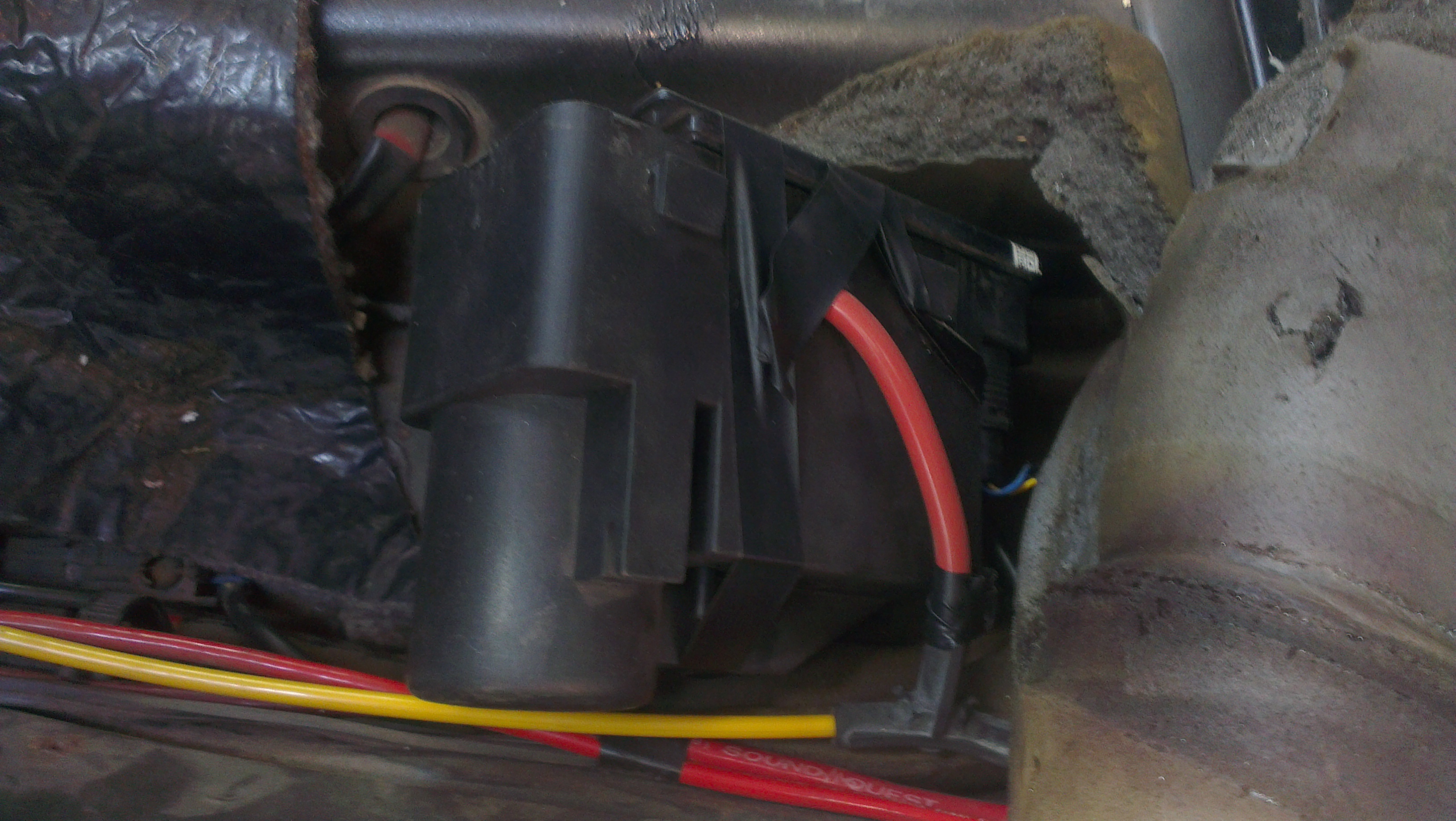

только что разбирал, компрессор имеет один выход который и сразу идет на тройник, одна часть идет на багажник другая на перед. Когда закрываю на ЦЗ включается движок компрессора. Но выхода на подкачку сидений не нашел. Фото скачал чб фото этого компрессора.

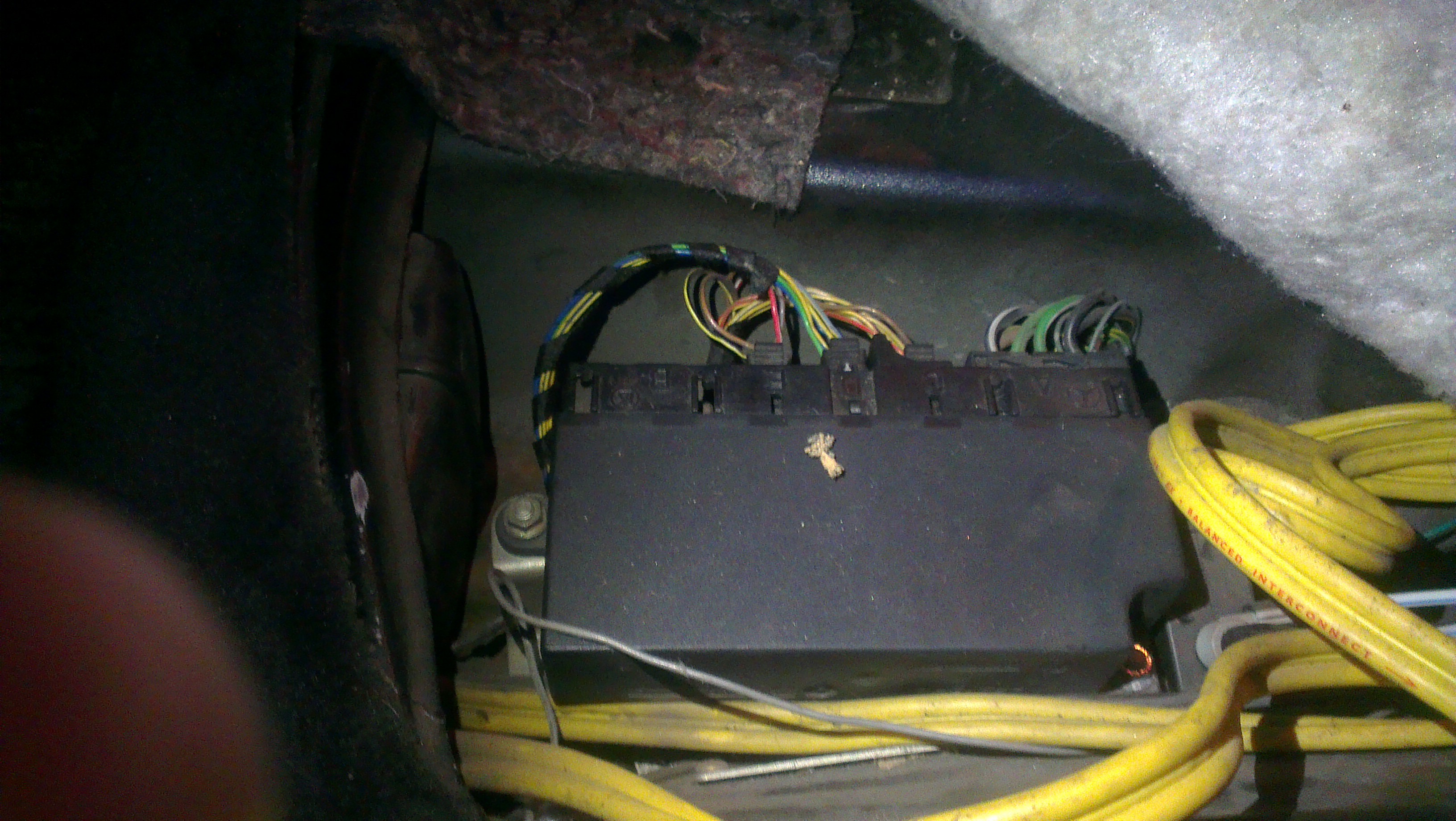

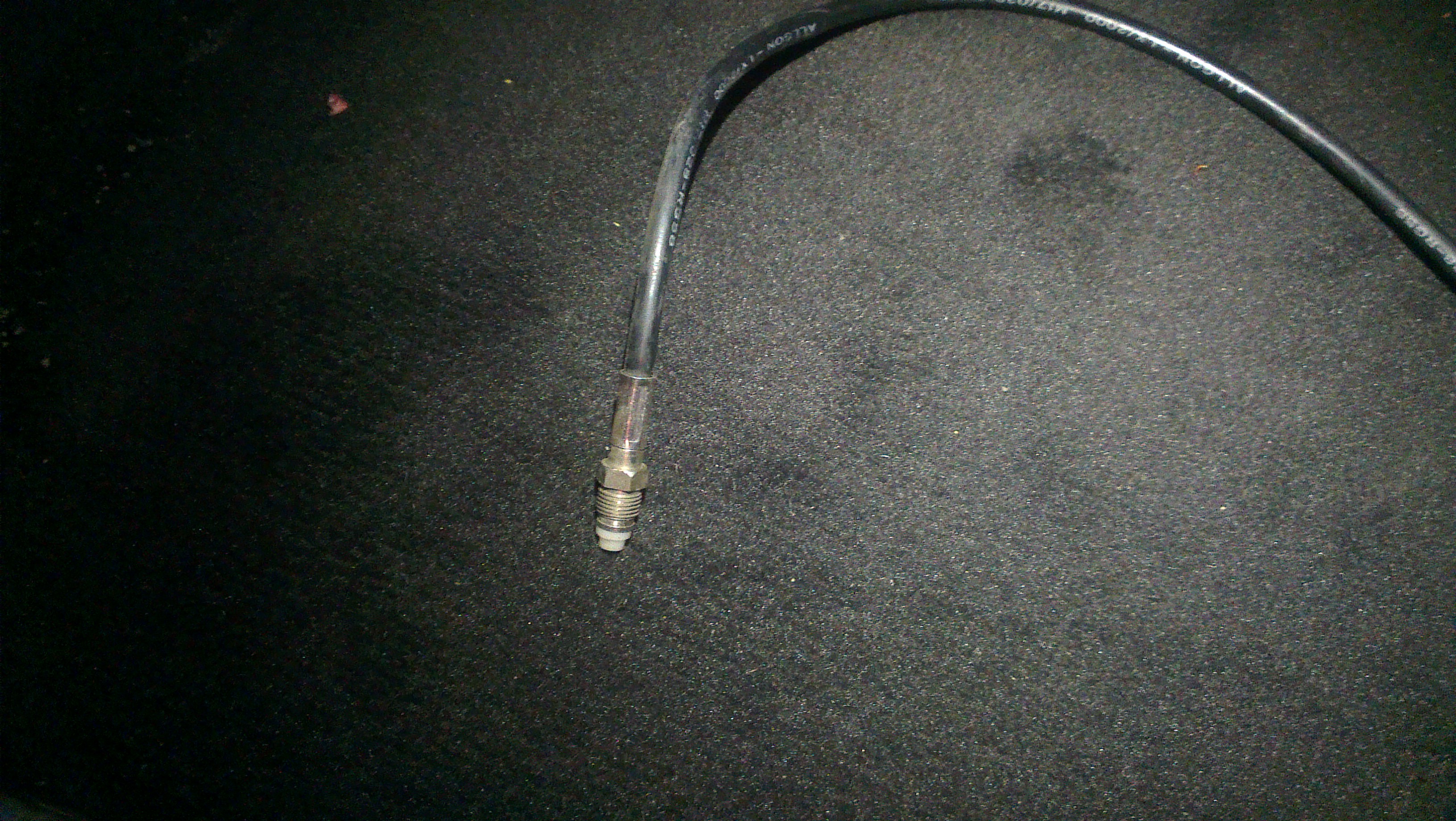

и еще вопрос что с левого боку под сиденьем и что за трубка с таким разьемом

тебе надо искать двухконтурный компрессор.
А еще найди трубку от сидения идет назад и качни воздух в нее и послушай, может в сидении уже давно все мертвое и не стоит заморачиваться!!!!

Компрессор у тебя стоит уже не родной, без подкачки.
Трубка возможно кабель идет на телефон, возможно когда-то был телефон.
С левого боку, это блок комфорта

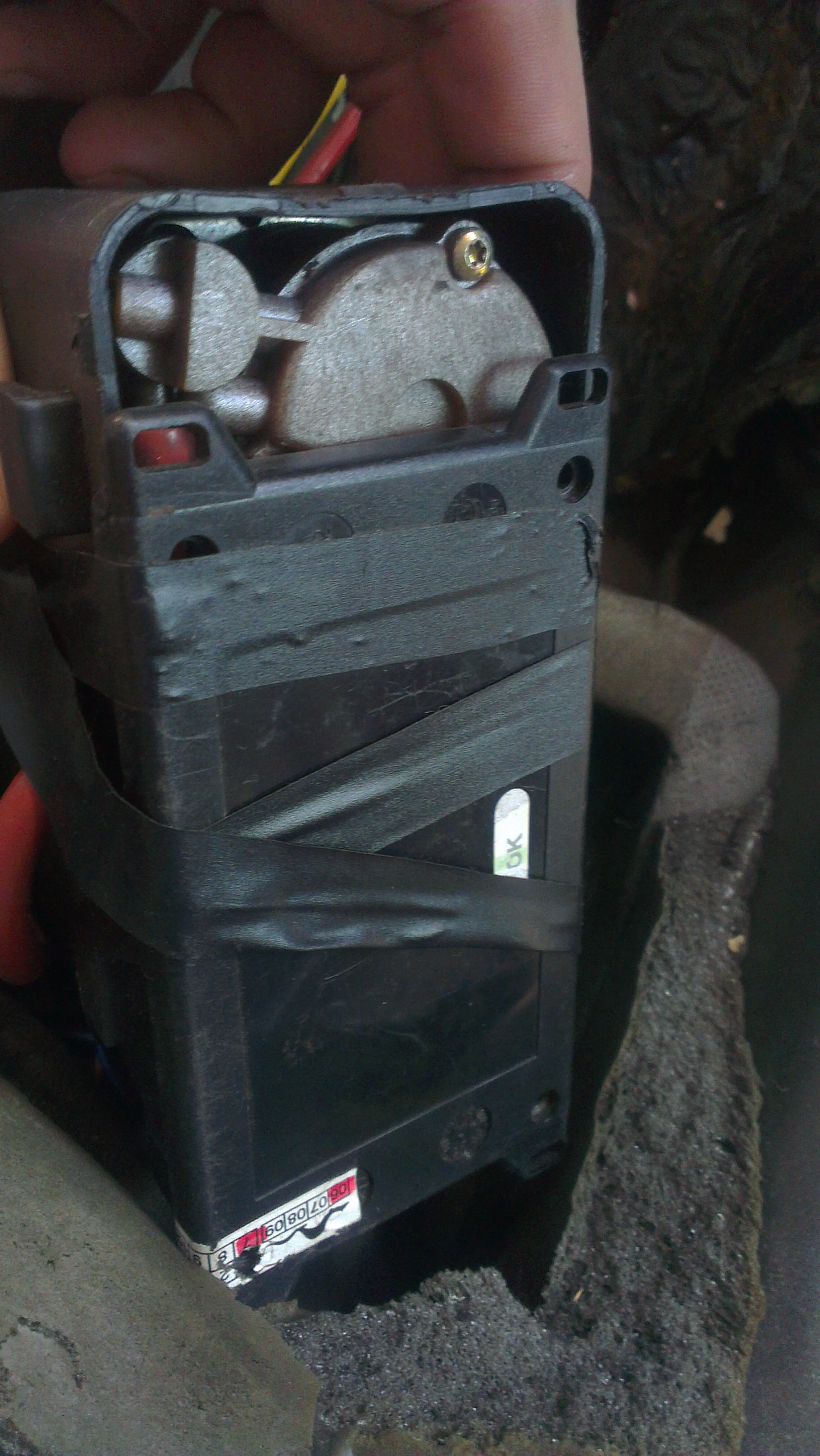

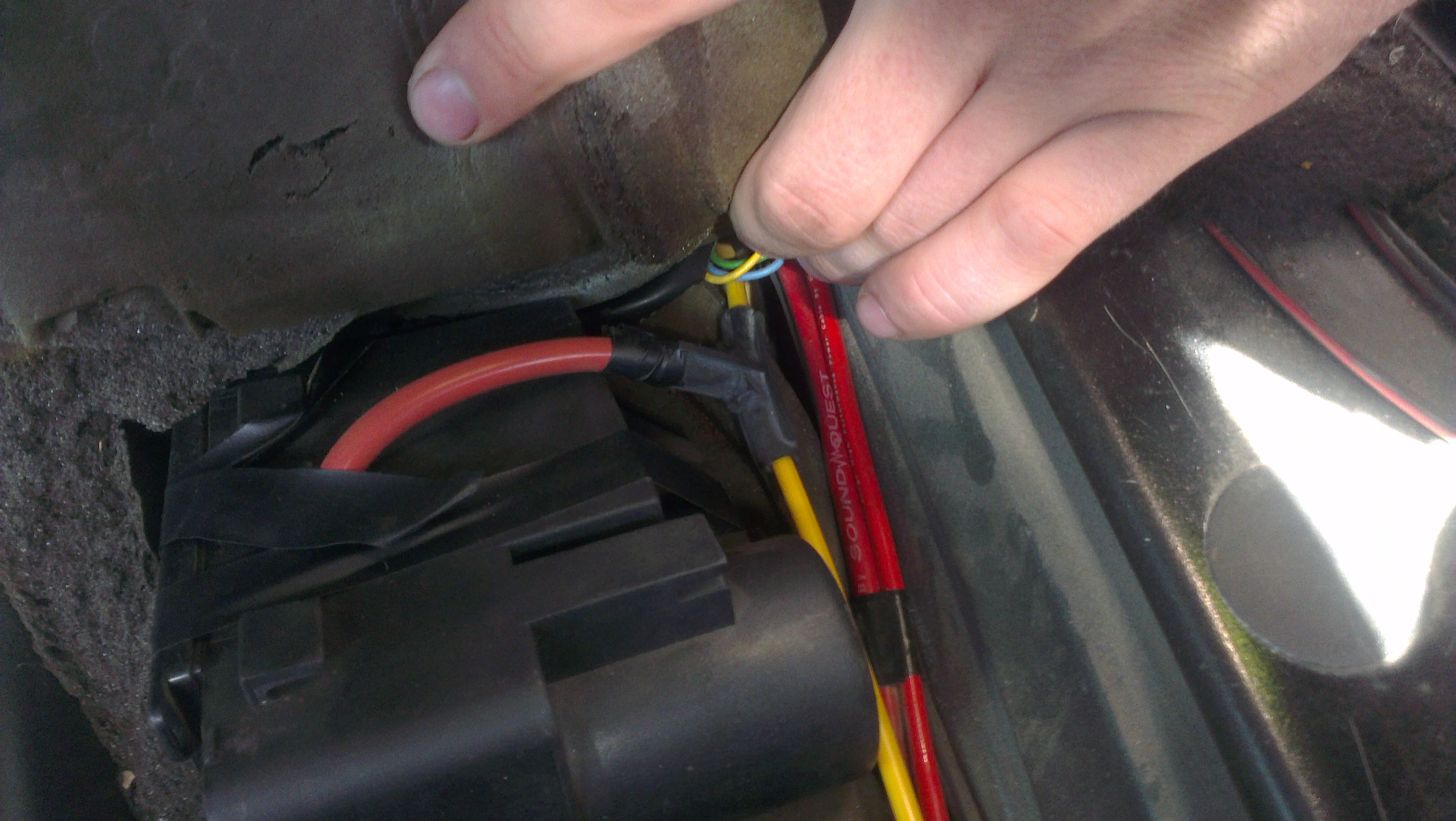

Фото компрессора

есть у кого то фото двухконтурного компрессора и инфа как работает регулировка подкачки подушек?!
http://www.oldmerin....c...t&id=117978
внизу справа
