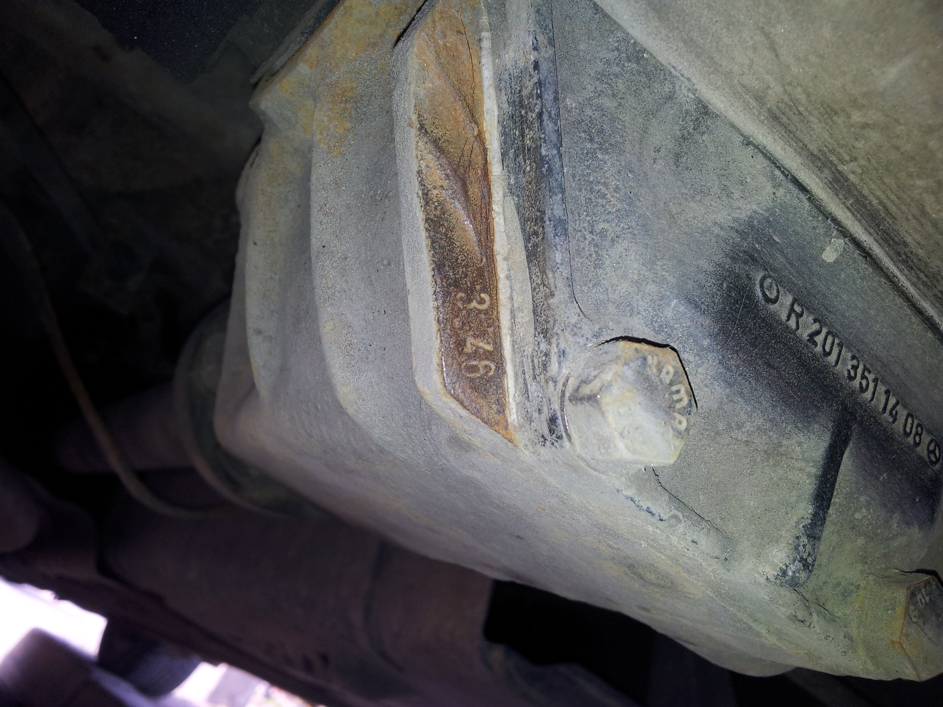

есть вопрос что потребуется для замены двигателя,с ом601.912 на ом602.940 на w124,какую поставить кпп и редуктор???сейчас кпп 4-ступ.722.403,редуктор не помню
У меня тоже 601 автомат 403 коробка редуктор такой
Ну и рабочая буханочка!
