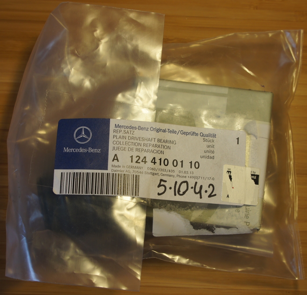

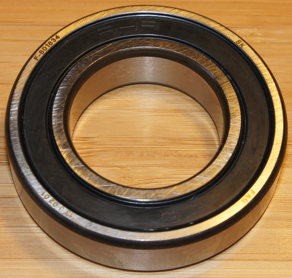

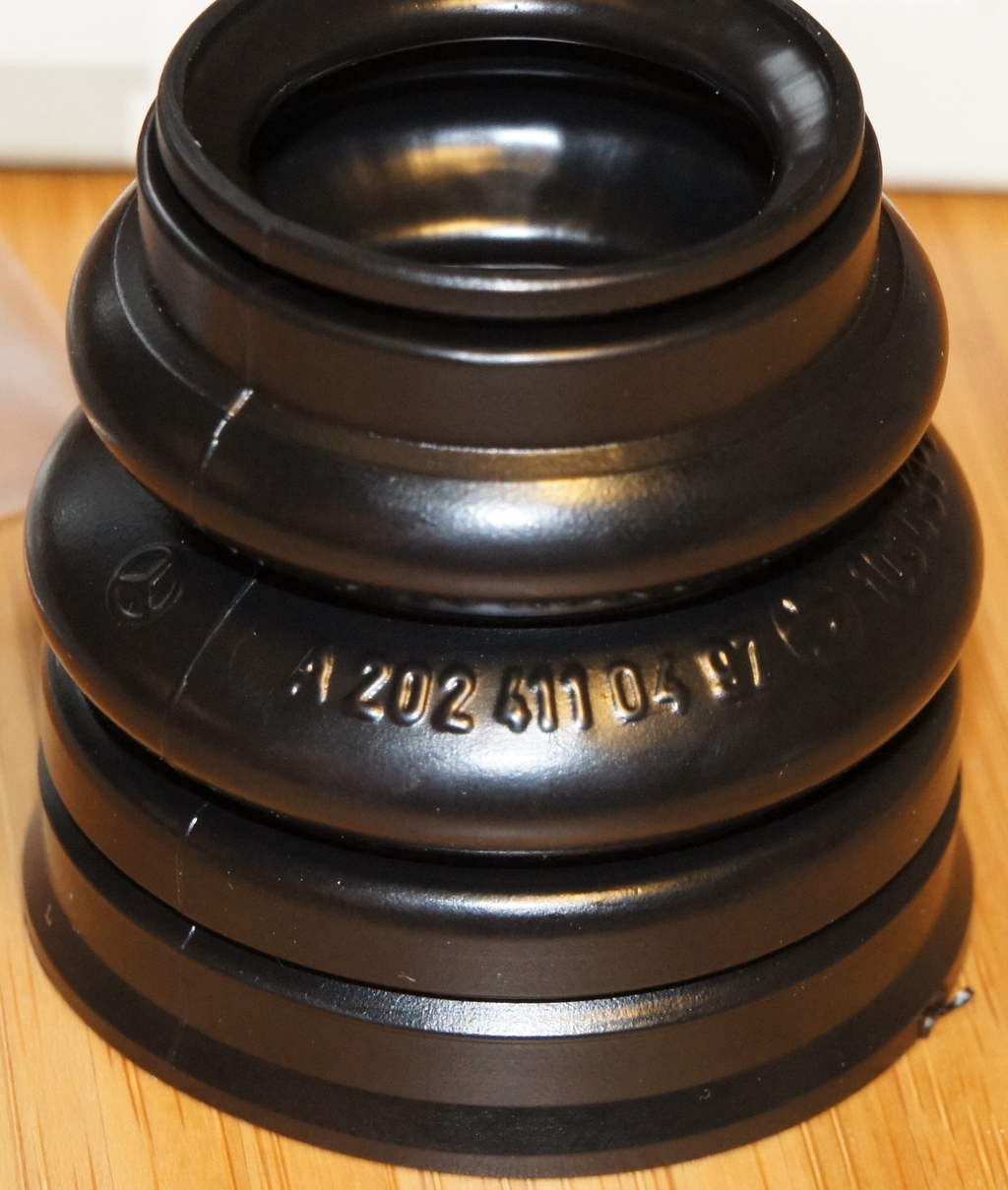

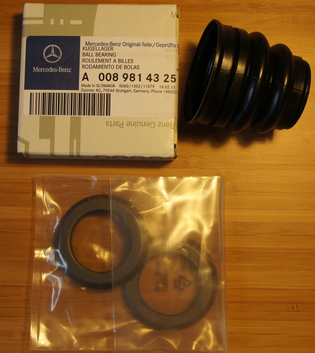

Может кому пригодится - ремкомплект промежуточной опоры A1244100110:
пыльники
A1234110096
A1074110296
A2024110497
подшипник
A0039814325
  • DimanK это нравится
124.032
163.154

"Может кому пригодится - ремкомплект промежуточной опоры A1244100110"-ЕСЛИ НЕ ЗАТРУДНИТ,ЧТО В ЭТОТ КОМПЛЕКТ ВХОДИТ?@Vadim9,
Там же на фото ниже все по отдельности выложено,пыльник на шлицевую,подшипник и две шайбы.
