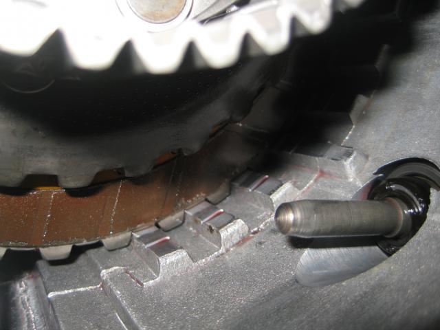

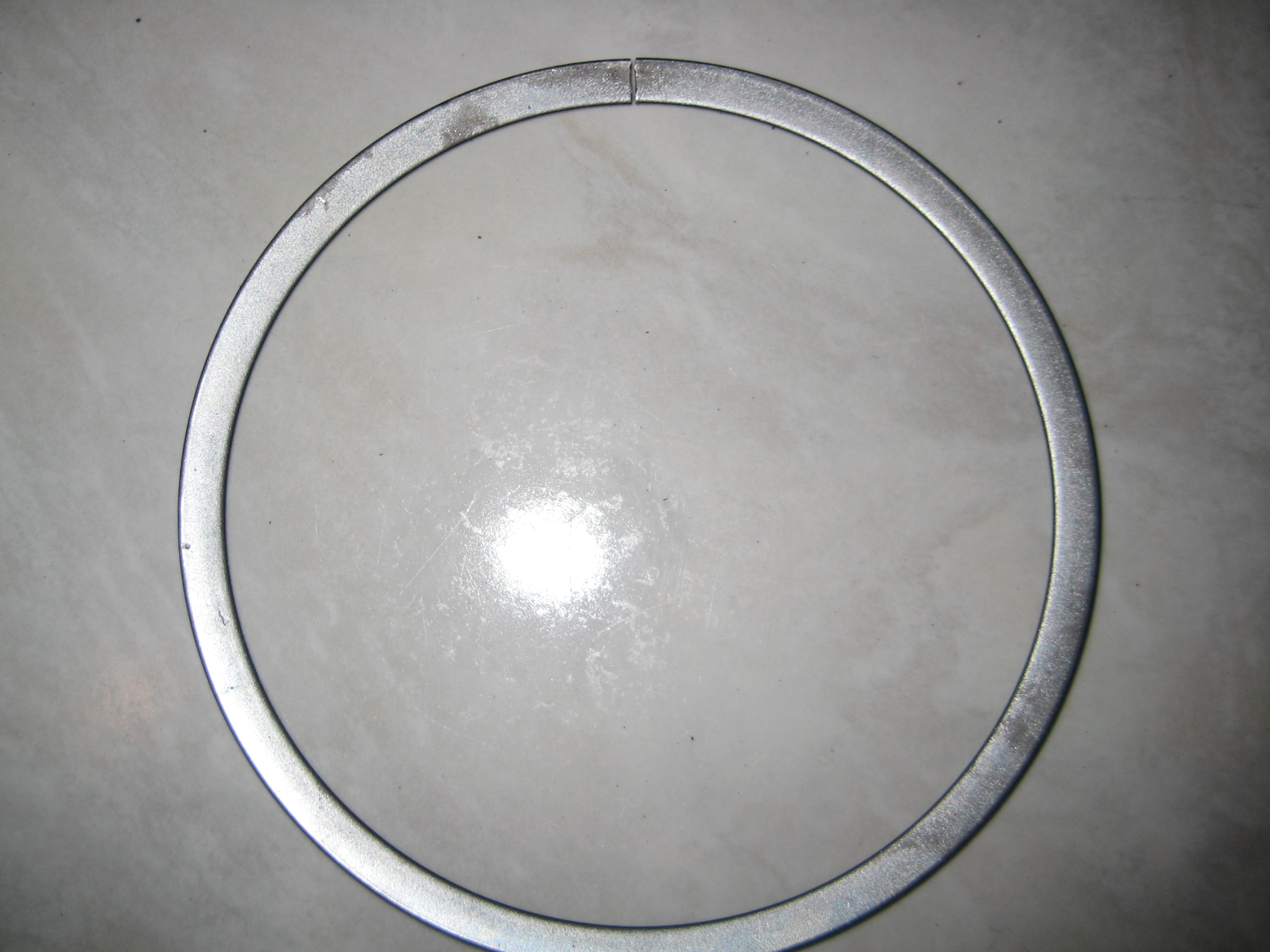

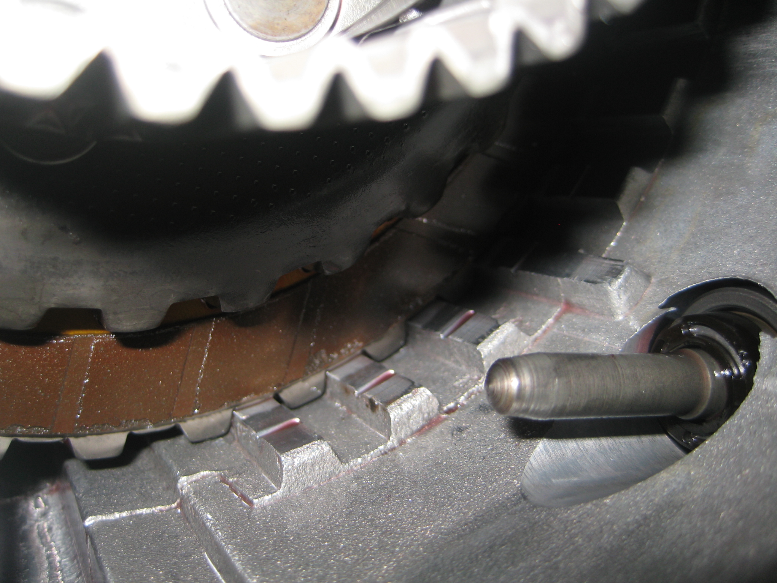

Ну в общем разобрал я гидроблок, почистил его полностью карб клинером, нижнюю часть тоже промыл и пластину заодно, скоростной регулятор не стал мыть он в норме плунжер ходит свободно. Всё думал стоит ли вскрывать верхнюю часть, оказалось оно того стоит. Выяснил что кольцо пружина расположенная перед фриками лопнуло и постепенно начало коцать корпус акпп, отсюда и стружка в поддоне и гидроблоке.
то самое кольцо
а вот она дорожка от кольца
Уважаемые знатоки, подскажите как влияет эта дорожка на работу акпп, стоит ли менять корпус из-за этого? кольцо я заменю, а вот не будет ли мешать и клинить обнаруженный дефект?
эта полоска только снизу, в верхней части корпуса нет дефекта
