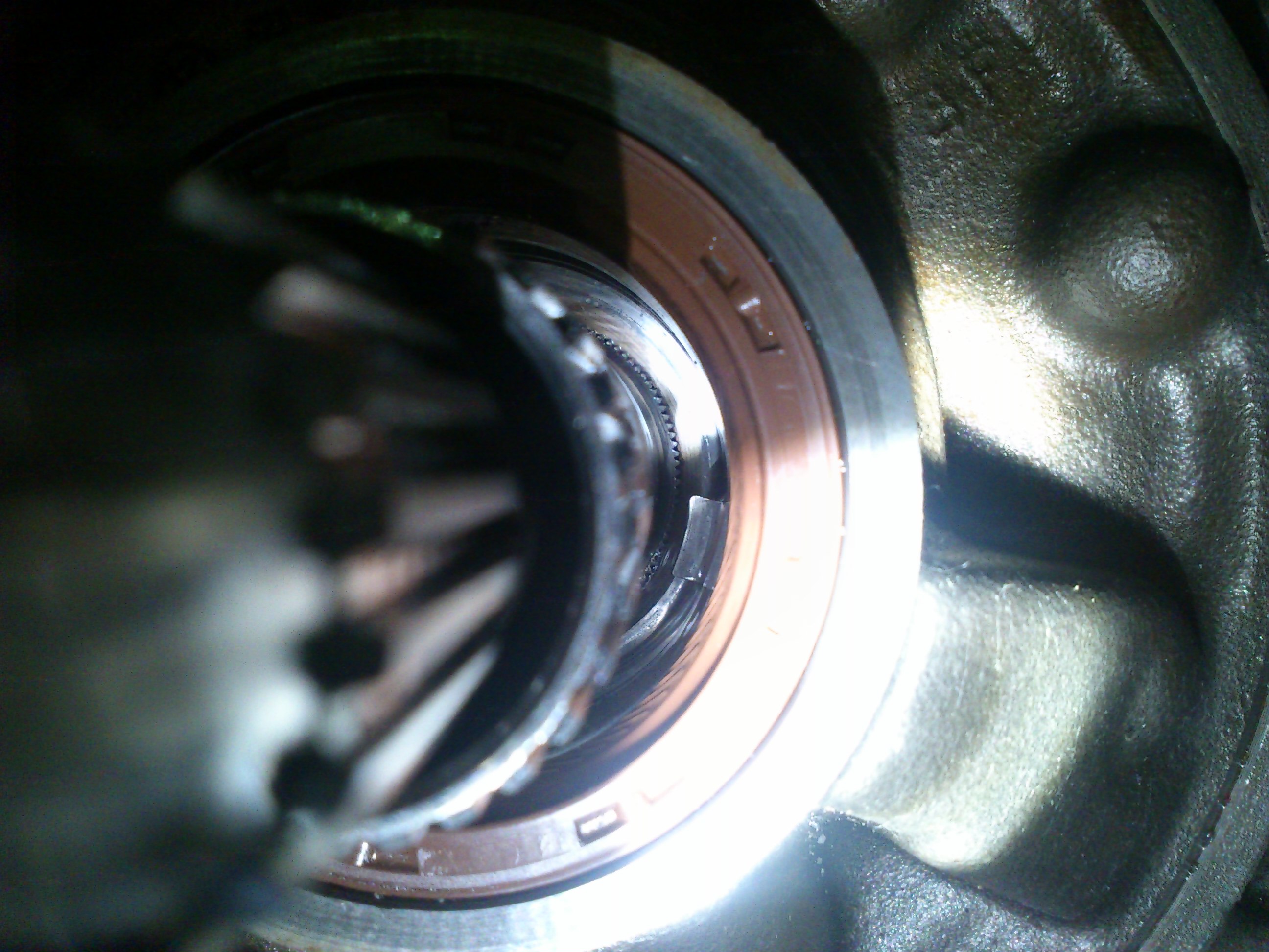

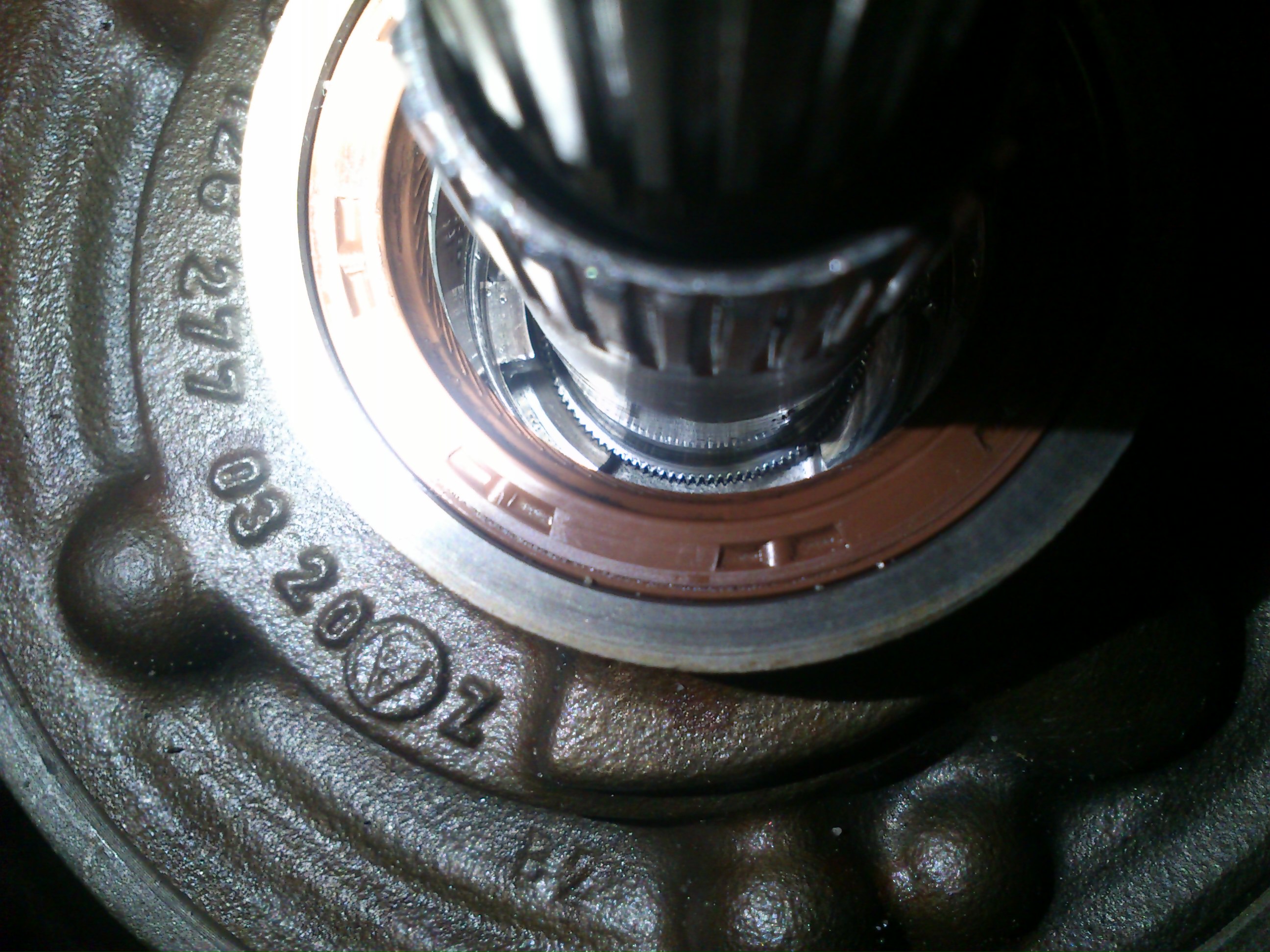

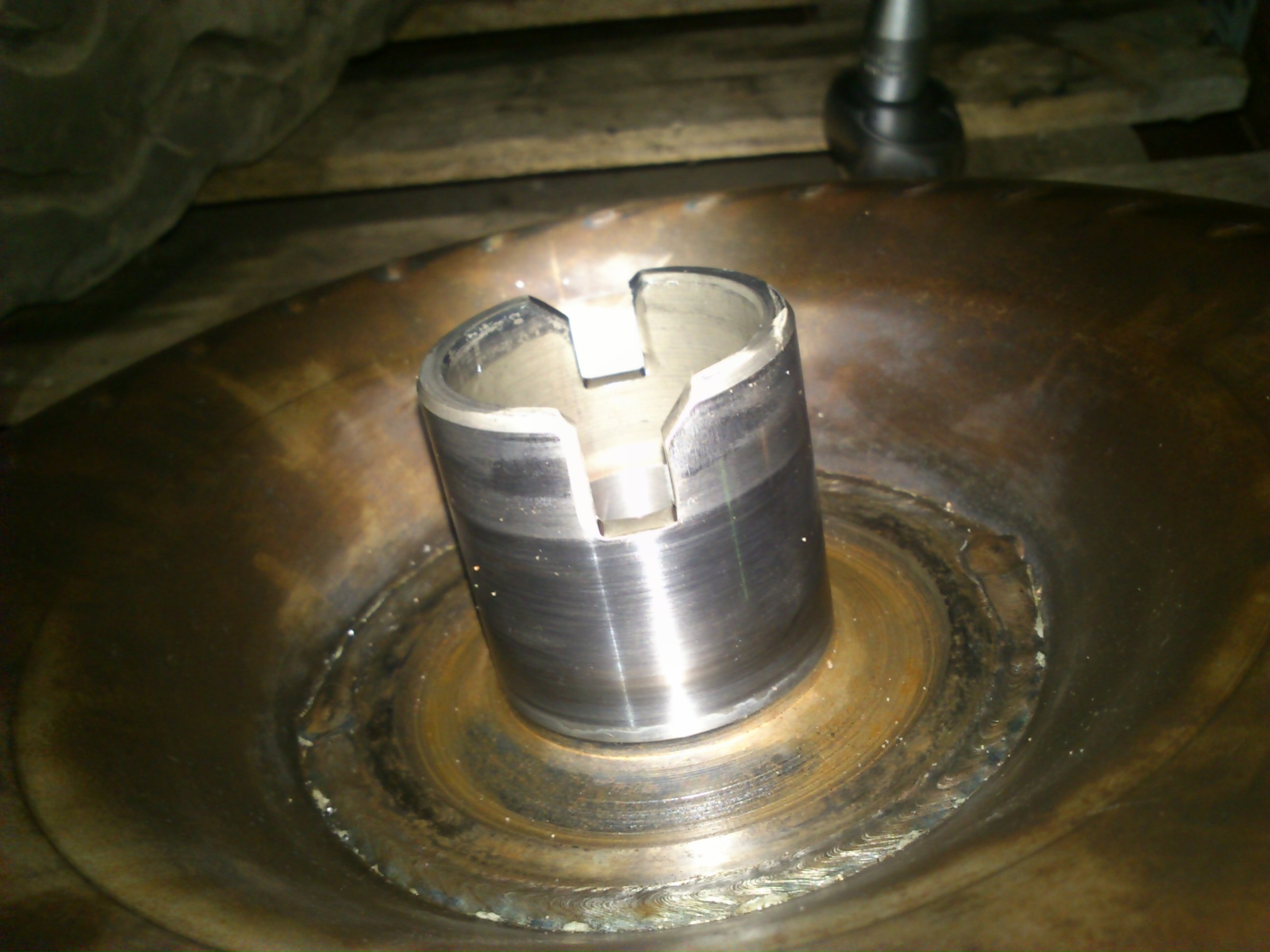

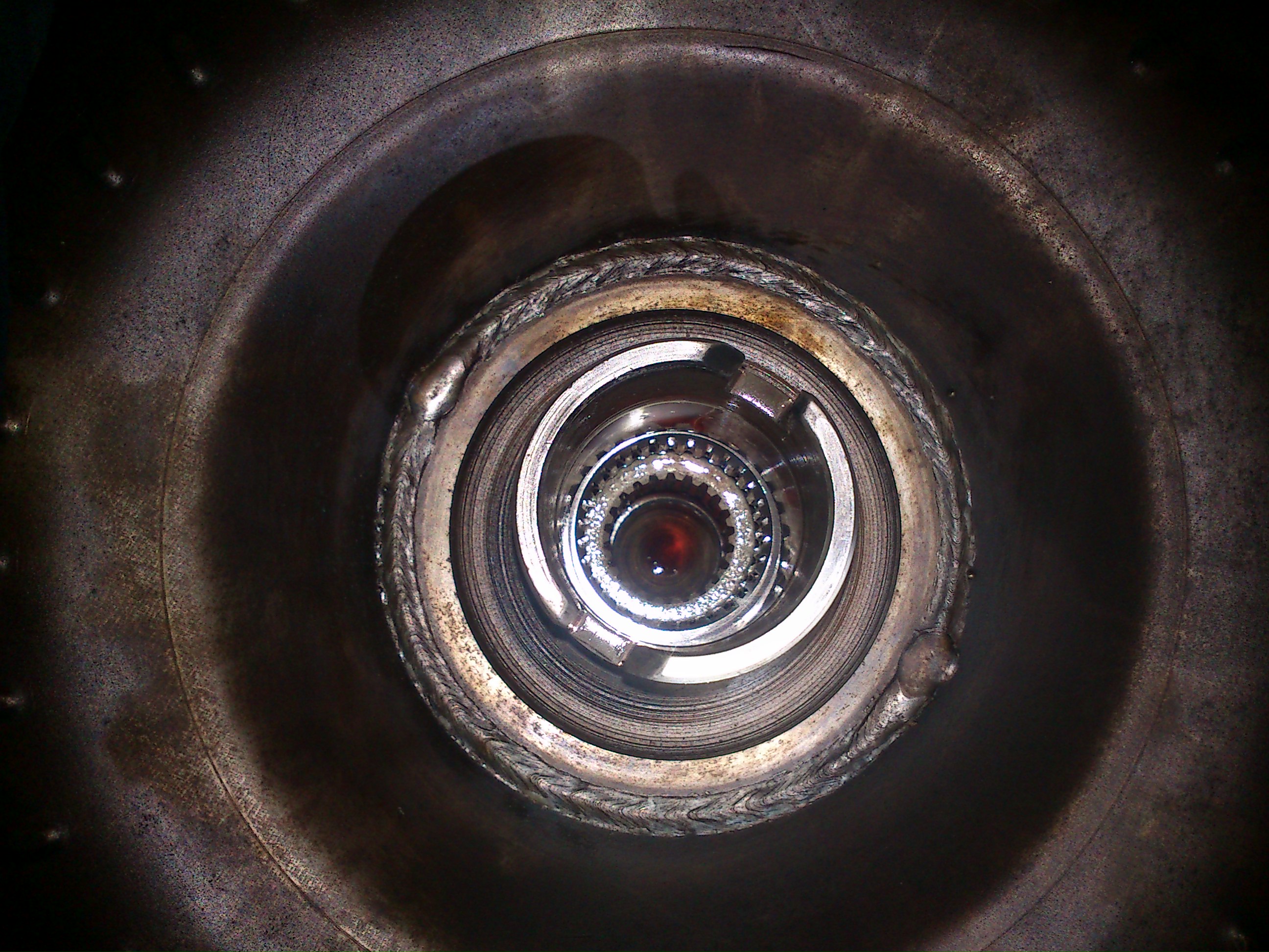

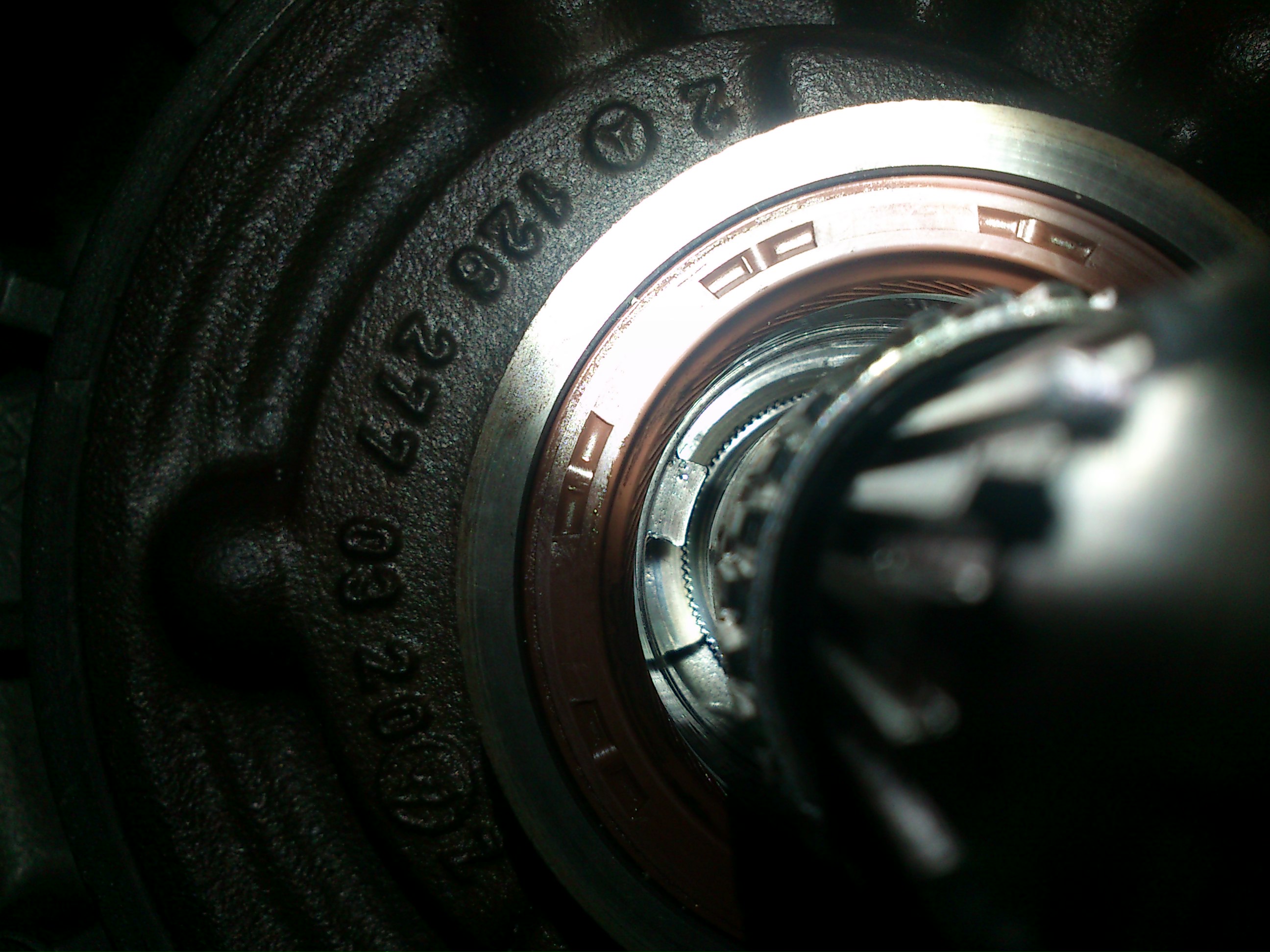

сегодня нашел свободный часок, отмыл от "вековой" грязи АКПП, вытащил преобразователь и...
о чудо все на месте
ни чего не срезало, не отломило, шестерня насоса вращяется
так что же могло так звонко щелкнуть???
при внимательном осмотре было обнаружено чуть продавленное пятно контакта преобразователя с поверхностью посаженной на мелкий шлиц (на фото)
получилось видимо следующее: преобразователь по всей видимости не выскакивал т.к. на корпусе АКПП имеется пластиковый штифт в районе "трех часов" предотвращающий его выпадение, но не совместив отверстия пластины привода на маховике с преоброзователем его вдавило в корпус, я писал что двигло не провернусля за передний болт коленвала, на маховике имеются пазы глубиной около 4-х мм для посадки преобразователя он в них не попал
что могло продавить на такое расстояние?
может что-то под насосом?
что за поверхность посажена на вал с мелким шлицем?
и должен ли вращаться наружный вал? внутренний крутиться без проблем, наружный не свернуть
крышку насоса пока не снимал...

#15 ОФФЛАЙН   Gazzel
Отправлено 06 June 2013 - 00:17
под насосом ничего не могло щелкунть.
наружний вал рукой не провернуть.
снимать насос тогда нет смысла. лучше одень бублик, если не соталось то долей масла и покрути бубел рукой - если насос рабочий, тоиз боковых дырок на радиатор должно стрельнуть струей масла.
но если штифт стоял на месте, то ничего в акпп испортится не могло, и щелкнуть тоже. как вариант при центровке в маховике он ударился со звуком, кстати в центр маховика немного обнови литола.
зы глупый вопрос- а стартер не щелкнул случаем?

Отправлено 06 June 2013 - 01:56
а хрен его знает, может и стартер, как молотком коротко и резко, причем очень звонко прям над ухом, я в яме стоял под коробкой
ладно, может сальник заменить? хотя вроде не течет...
коробка без масла, как проверить стрельнет или не стрельнет?
залить надо, тогда ставить не удобняк, зальет нафиг всего, через дырку под щуп
#17 ОФФЛАЙН   Gazzel
Отправлено 06 June 2013 - 11:28
только масло налить... литр.
да, забыл! сальник меняй, цена 200рэ, стаоеет бысто и течет, замен - просто вытащил/вставил
