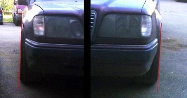

#16 ОФФЛАЙН   larksoul
larksoul
  • Cообщений: 115
  • Город:Калуга
    W124, E200, 1994
Отправлено 05 July 2013 - 17:20
Фото с мобилы, видно плохо. на фотошопе для наглядности красные линии по колесу, былая черта границы крыла.

#17 ОФФЛАЙН   ванятка
Отправлено 06 July 2013 - 07:00
Мне одному кажется - КРЫЛЬЯ РАЗНЫЕ?
#18 ОФФЛАЙН   Сим
  • Cообщений: 17192
Отправлено 06 July 2013 - 07:54
конечно разные :mrgreen: одно правое другое левое :lol: бампер то не к крылу крепитса :lau:
#19 ОФФЛАЙН   JH
JH
  • Cообщений: 4321
  • Город:Воронеж-->Краснодар
    W201.126
Отправлено 06 July 2013 - 08:35
Крылья разные. У левого арка как у волчка , а у правого какая-то куцая, вот и торчит колесо, да и бампер по разному выступает из-под крыльев.
Сообщение отредактировал JUNGHEINRICH: 06 July 2013 - 08:37
#20 ОФФЛАЙН   ванятка
Отправлено 06 July 2013 - 08:38
Gazzel с самого почти начала про это говорил. :applause:
Автор! Меняй развальщиков!
ну и крыло тоже... :mrgreen:
