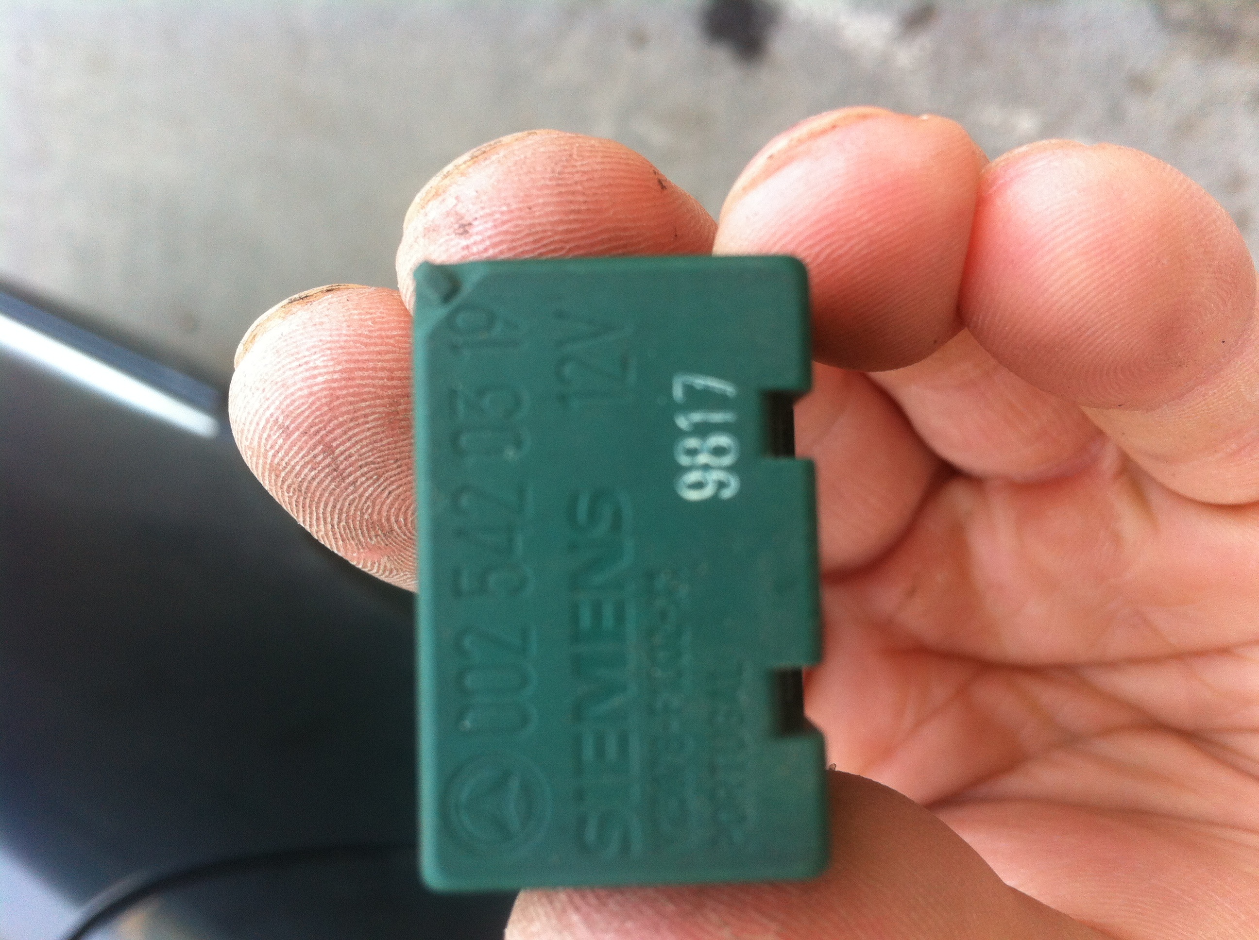

Подскажите плиз за что отвечает это реле, находится под капотом, снял его проверить потряс а там внутри все тресется как стекло битое, это ведь не нормально?

отвечает за вентилятор охл. двила) http://wwwboards.aut...ercedes/452789/
странно, ветилятор работает, может релюха тогда испарвна, только непонятные звуки изнутри издает(
