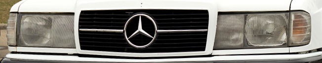

Подскажите, от чего подходит эмблема на пластиковую решетку радиатора ?
Как тут
фото не моё.
Думаю тормознуть на дороге бусика и размеры померять, если не узнаю тут, может есть ориг. № звезды ?

от буса, какого именно счас не вспомню-зашол в палатку с эмблеммами и померял по месту. Оригинальный номер вечером посмотрю-если придумаю как звезду прикрученную к решотке сзади осмотреть :D
За ооригиналом особо не гонись-на выбор были турецкие по 150 уплей и оригинал-купил за 950 уплей, за 3 года начинает хром пучитса, так что дешевше будет раз в 3 года турляндию менять.
Или напиши krasnov190 в личку он точно скажет ибо торгует этими хреновинами.
П0С и не забудь(если решоточка ШАТЦ а не како нить левак) что там ещо 2 уса надо , для полноты картинки.

Померял посадочное на решетке под эмблему - 165мм, по краям 2 дырки для крепления и вверху паз для центровки.
Логотипов на самой решетке не нашел.

значит чайнастайл, на шаце крепёж в середине под винт на звезде

Наверно, и нет посадочных под "усы", ребра как в авангард, только без блестяшек

Вот нашел, и она не приворачивается, а защелкивается и не так дорого стоит, только № теперь надо уточнить

Может не у всех так? у меня шатц лежит в закромах, тоже звезду ищу. крепление посередине винт, усов нет и не было...

на шатце центральный пластик чуть толще чем остальной, как раз на него ус и клеитса от тут видно http://www.oldmerin....howtopic=141408 , а так то кто его знает сколько 30 лет назад делали модификаций :biggrin: , мне без них не нравитсакакая то незавершонность присутствует

Звезда для Schаtz имеет оригинальный номер А 601 817 01 16 от 463 Гелика.

A 601 817 01 16 заказывается и покупается. В экзисте в районе От 1200 до 1500 руб стоит, у Краснова в районе 1200 руб в наличии была.
