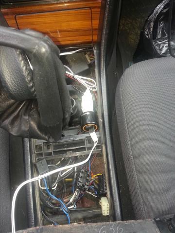

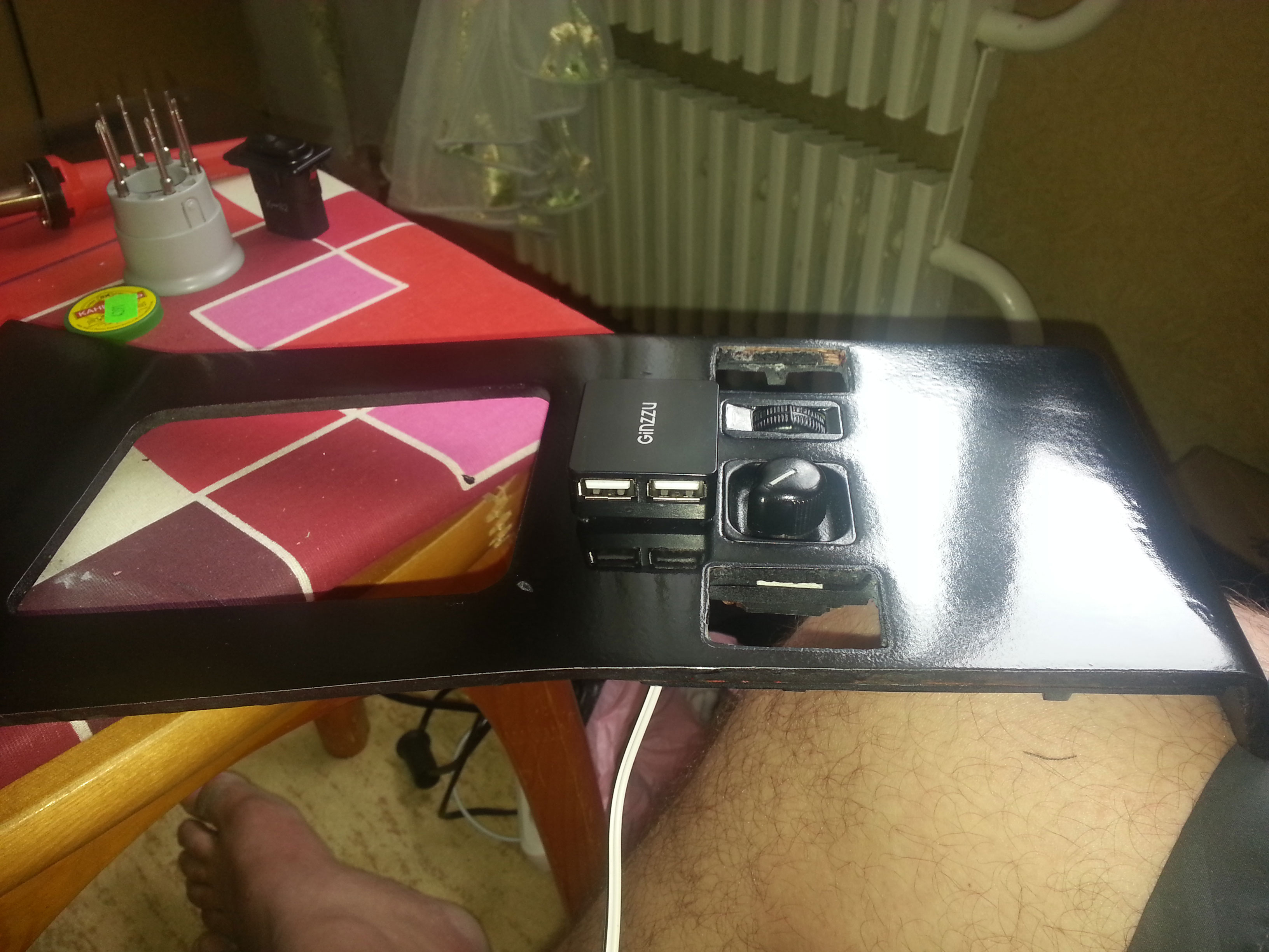

Доброго дня уважаемые форумчане.

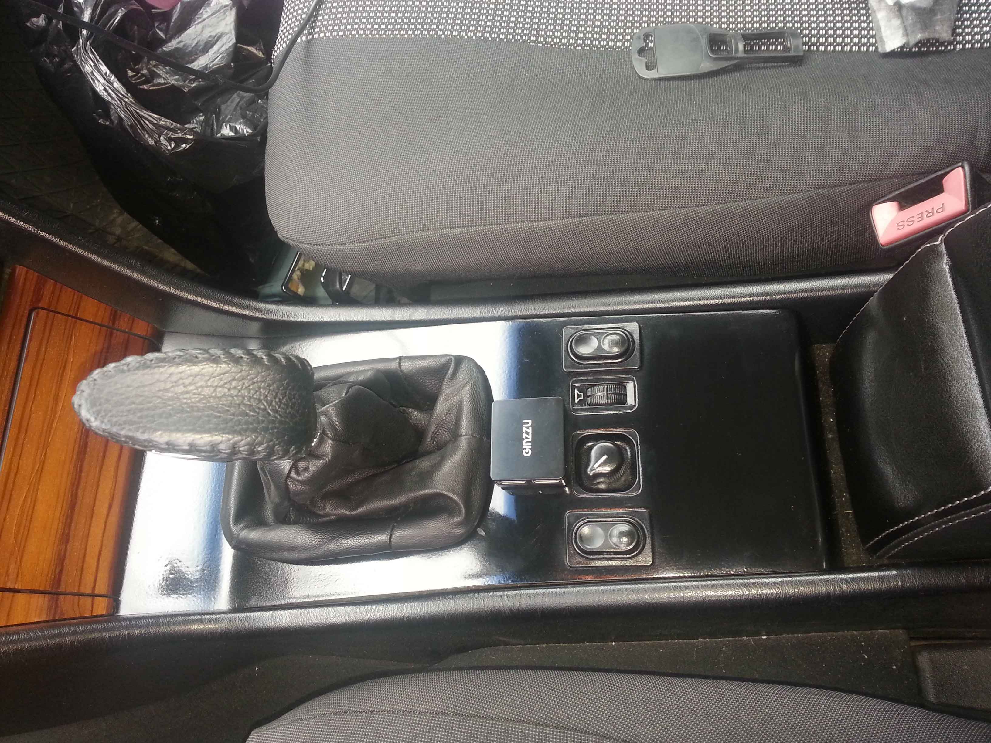

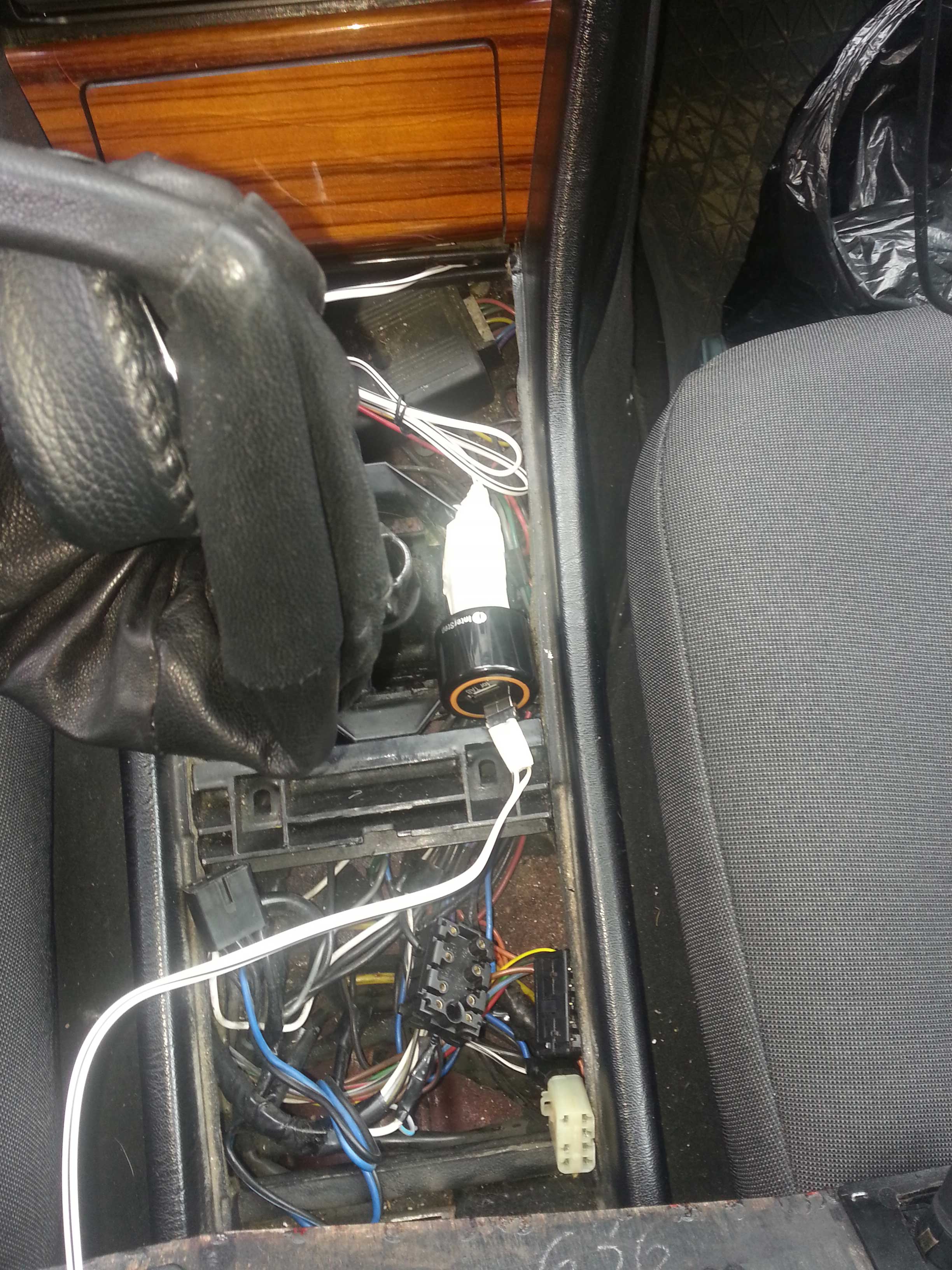

Надоело мне наблюдать открытую пепельницу и торчащий из прикуривателя грибок при подключенном видео регистраторе и навигаторе. Посему назрел вопрос о модернизации.
Был приобретен USB Hub на 4 разъема и автомобильная зарядка на два ампера(больше не нашел), в принципе должно хватать для полноценной работы двух(это точно), может быть трех устройств.

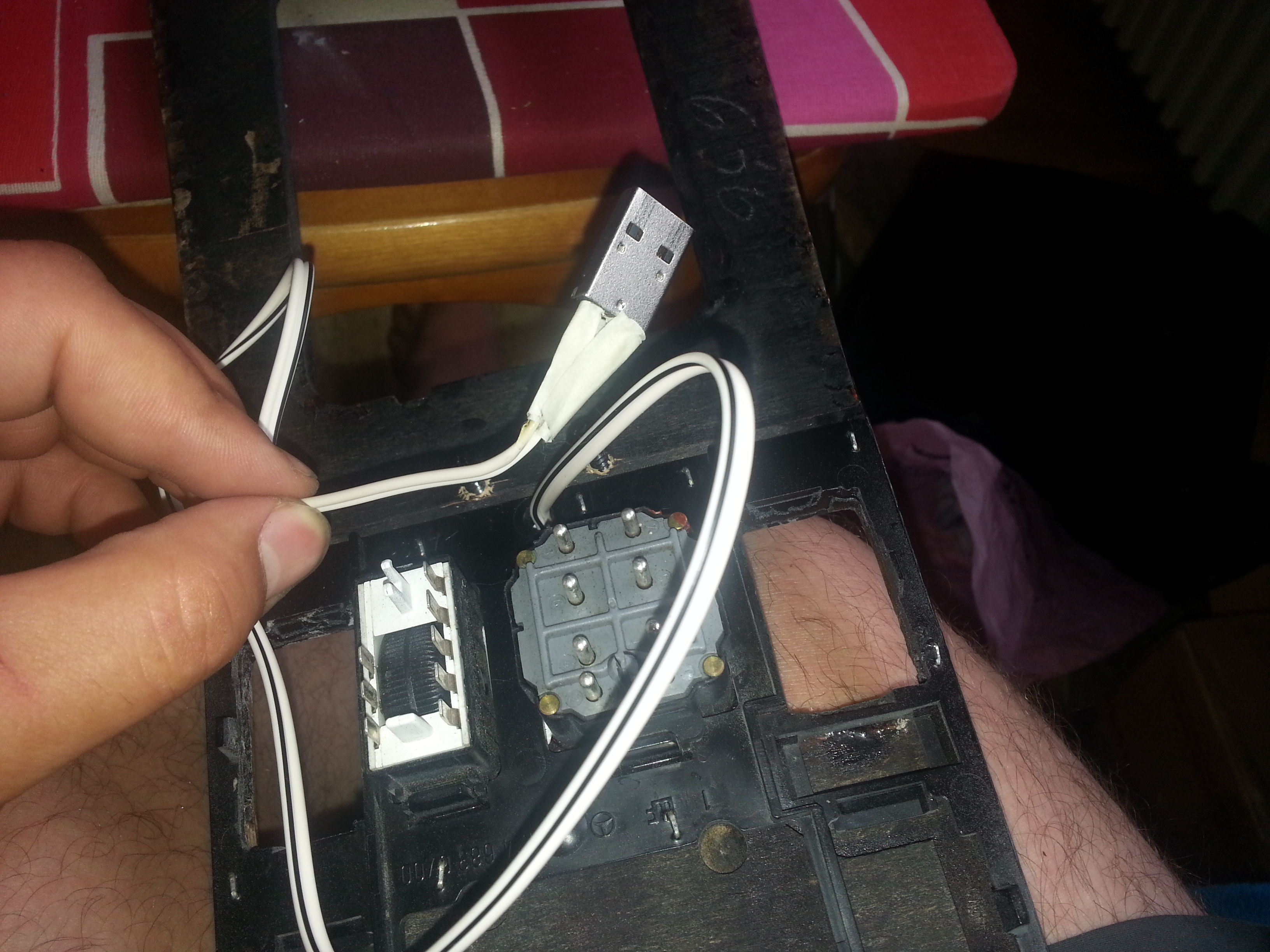

Демонтировал прикуриватель и принес домой для удобства пайки
кстати контакты на прикуривателе из непаяющегося сплава,поэтому пришлось обжать проводами и паять к ним.
Далее от ненужного USB модема отпаял сам разъем USB(проще было взять готовый провод, но лишних не оказалось) и присобачил к проводу. Можно было и напрямую к зарядке, но в таком случае вся конструкция получается не разборной и при снятии деревяшки с КПП придется снимать и пепельницу.

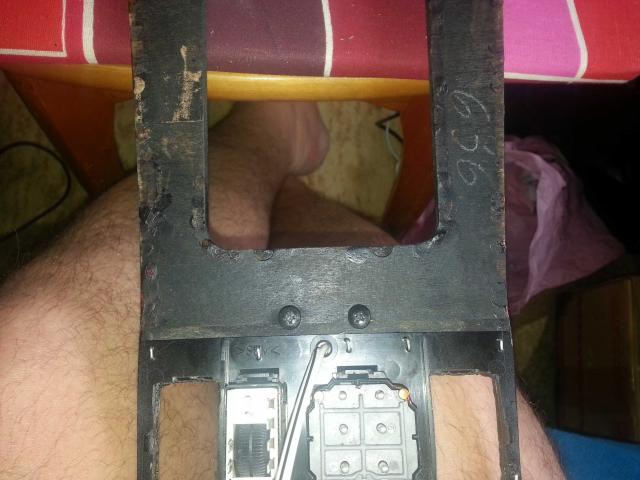

Сам хаб был прикручен к деревяшке (не жалко мне ее, на ней уже живого места нет :biggrin: ) двумя шурупами изнутри

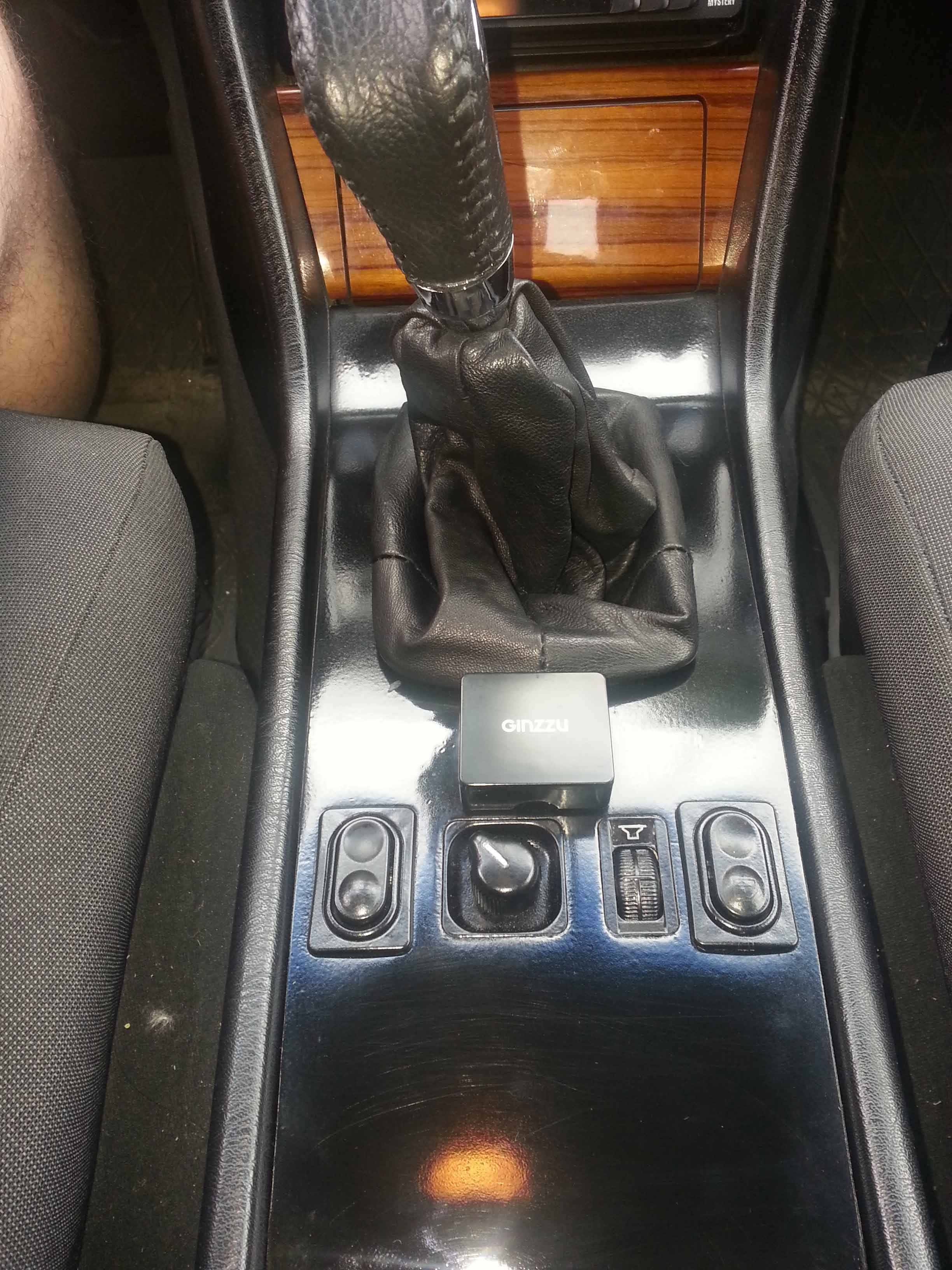

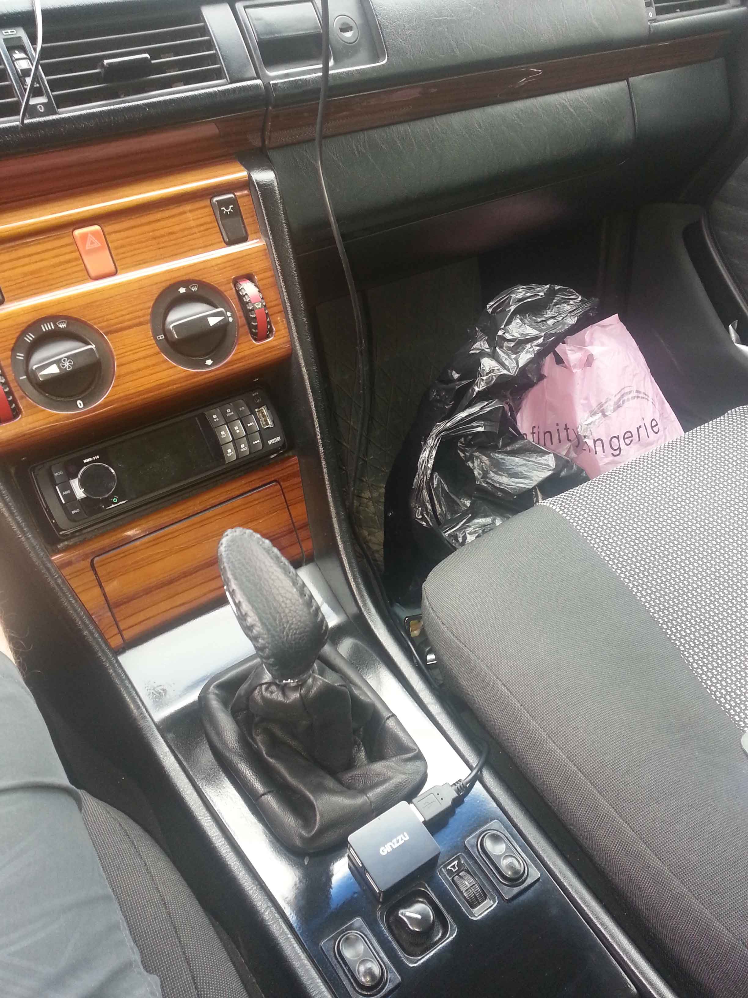

После все смонтировал в авто
На этой деревяшке смотрится неплохо
Вот такой колхоз...
Кстати может не в ту тему пишу, но больше ничего похожего не нашел.

пепелка раздражает а проводок до хаба нет?ааа не проще было купить http://avtoudav.ru/r...dvumja-usb.html , фрезой выбрать отверстие в доске под пепелкой по диаметру и аккуратненько вставить? мало одного-врезал бы 2 в ряд.
Мну таки кажетса было аккуратнее, ИМХО.

Я описал сам принцип, а исполнение дело индивидуальное.в моем случае часто на заднем сидении пользуются планшетом, а тянуть провод через весь салон не удобно
