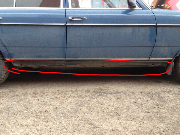

Подскажите пожалуйста что должно стоять под дверьми/порогами?
У меня отсутсвует с обеих сторон.

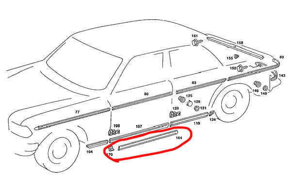

Чисто теоретически мне кажется это 1236900198 и 1236900298.
Но в каталоге на картинках, он выглядит как-то совсем коротко, не на всю длину кузова.
