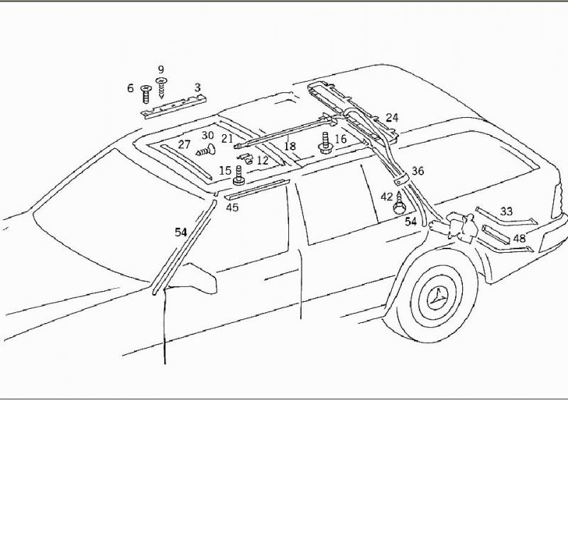

Всем добрый вечер!! купил недавно мерседес 124 универсал!!! люк был заклеен герметиком, снял крышу снял люк не одного проводка к люку не идет!! подскажите где должен стоять мотор!! Заранее спасибо! если есть фото буду благодарен

Мотор за левой обшивкой багажника. Если будут вопросы, задавай, недавно на сарае менял люк

+1, перед запаской: трос уходит в стойку.........Мотор за левой обшивкой багажника. Если будут вопросы, задавай, недавно на сарае менял люк

А ты сам откуда? Ежели в Питере - могу на запчасти свой старый отдать. Скорее всего у твоего были проблемы с тросом и его сняли, но троса у меня нет. У моего повреждена направляющая и он подклинивал при движении вперёд. Может из двух один сделаешь. Трос мог умереть как раз из-за проблем с перемещением люка.Всем добрый вечер!! купил недавно мерседес 124 универсал!!! люк был заклеен герметиком, снял крышу снял люк не одного проводка к люку не идет!! подскажите где должен стоять мотор!! Заранее спасибо! если есть фото буду благодарен
