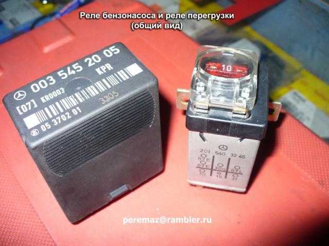

Смотри проводку и реле перегрузки (с предохранителем под крышкой) .

Простите, мб кто нибудь даст именно точное фото этой релюхи с бензанасосом, ( я как то смотрел у меня реле идет с двумя предахранителями это оно??)
Это реле перегрузки, т.е. оно и его надо пропаивать.
http://www.oldmerin....95999_thumb.jpg, взято отсюдова: http://www.oldmerin....showtopic=91924
У тя просто с 2-мя предами из-за каких-то опций, то ли кондюк, то ли ещё чего-то .... не помню :oops: .

Реле перегрузки пропаивать нада .... , отчёт есть как и с картинками :biggrin: : http://www.oldmerin....mp;#entry235968
