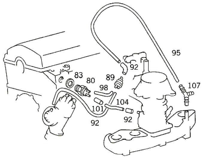

Здравствуйте, всем. Возле переднего левого крыла есть бочонок от которого идут вакуумные трубки. Одна снизу, другая сверху. Вопрос, куда они должны быть подключены?
это адсорбера трубки идут на двигатель, под колектор в дросель .толстый главный, короткий через термодатчик в голове.
работает так , датчик в голове нагревшись откравается и пускает отсос воздуха с клапана , вакуум открывает кран основного потока вакуума.
твой боченок кран.

У меня термодатчик, который в голове, занят вакуумными трубками как на схеме:
От 107 тройника куда идет?
#5 ОФФЛАЙН   ArtiSt
ArtiSt
  • Cообщений: 482
Отправлено 05 June 2013 - 22:07
На вакуумный корректор на тамблере.
У меня другая система , которая без корректора на трамблере, там с 107 идет на коммутатор и в салон , та что в сторону салона уходит на тройник под капотом ,который управляет эконометром на панели, откидывает заднии подголовники и корректор фар .
Сзадней стороны дросельной заслонки еще два выхода , вот они на адсорбер идут. Еще в коллекторе выход для автомат кпп , у меня механика , так что этот выход заглушен резиновой заглушкой.
