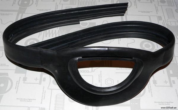

Не сталкивались с проблемой её установки(A1248240498), есть смысл покупать новую или можно старую приклеить? Моя износилась и плотно не прилегает, нижний пластиковый молдинг стекла с прорезью новый.
Установка резинового молдинга лобового стекла.

Эту резинку устанавливать только со снятым дворником или она крепится вместе с механизмом стеклоочистителя в сборе, т.е. какой порядок установки?
#3
Отправлено 05 June 2013 - 17:59
Ана ставится сначала на дворник а потом вместе с дворником прикрепляется к лобовому стеклу.
Если резинка старая с завода то придётся покупать новую так как эта уже высохла.

Резинка новая,молдинг стекла новый все должно закрепиться хорошо без всякого клея.Но можно промазать водостойким силиконом лишним не будет.Интересно, новая штатно будет плотно держаться без всякого клея и т.п.?

В развитие темы - при переклейке стекла сломали пластик на который крепится этот молдинг. Кто подскажет № этого пластика, который надевается на низ стекла по всей длине?Интересно, новая штатно будет плотно держаться без всякого клея и т.п.?
#8
Отправлено 10 July 2013 - 13:47
Идет в комплекте с оригинальным стеклом. Отдельно не продается.В развитие темы - при переклейке стекла сломали пластик на который крепится этот молдинг. Кто подскажет № этого пластика, который надевается на низ стекла по всей длине?
НО! У установщиков стекол почти всегда есть эти пластиковые пазы.
Лучше заранее к ним подъехать и примерить. Просто они по ширине разные - если слишком широкий, то уплотнительная резинка будет из него вываливаться.

У меня полностью сломаны пазы под стеклом (такое уже досталось). Дождём постоянно заливало салонный фильтр. Эту старую резинку приклеил к стеклу набором для вклейки стёкол (с праймером). Держит хорошо, но при замене фильтра придётся каждый раз переклеивать к стеклу.

здесь посмотри http://www.oldmerin....showtopic=81610В развитие темы - при переклейке стекла сломали пластик на который крепится этот молдинг. Кто подскажет № этого пластика, который надевается на низ стекла по всей длине?

Оригинальный? Может номерок подскажешь?ололо все продается и заказывается

неоригинал ессно, откуда думаешь стекольщики его берут )))
номер где то валялся не помню, на форуме точно постил уже его

Про неоригинал и ежу понятно. У стекольщиков его как говна за старой баней...неоригинал ессно, откуда думаешь стекольщики его берут )))
Оригинальный отдельно никак.

неоригинальный молдинг (касета) делает пилкингтон вы его ни как не отличите от оригинала приклеивается на стекло без проблем

Себе покупал по номеру 5328ASGSB, есть несколько производителей, купить не проблема. С новой резинкой замечательно держится.

Мне чудо мастера поставили новое стекло (NORDGLASS) без этого молдинга, потом только обратил внимание, когда вода заливать в фильтр начала...Себе покупал по номеру 5328ASGSB, есть несколько производителей, купить не проблема. С новой резинкой замечательно держится.
А молдинг не получится приклеить на уже установленное стекло?

Выше писалМне чудо мастера поставили новое стекло (NORDGLASS) без этого молдинга, потом только обратил внимание, когда вода заливать в фильтр начала...
http://www.oldmerin....=...t&p=1703476

Я имею ввиду не резиновый молдинг приклеивать, а имеено паз, в который молдинг вставляется. или я чего -то не допонял? ))Выше писал
