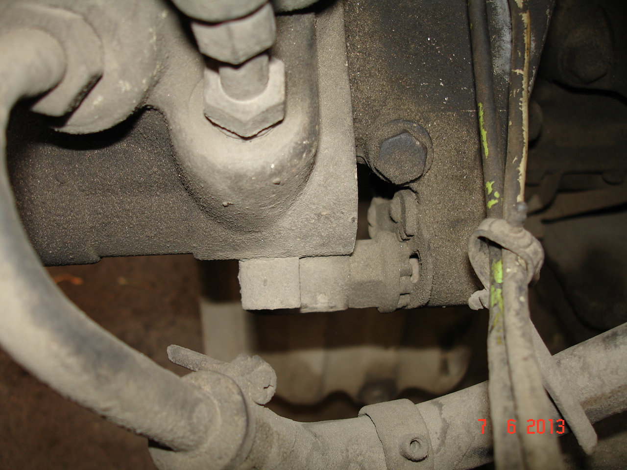

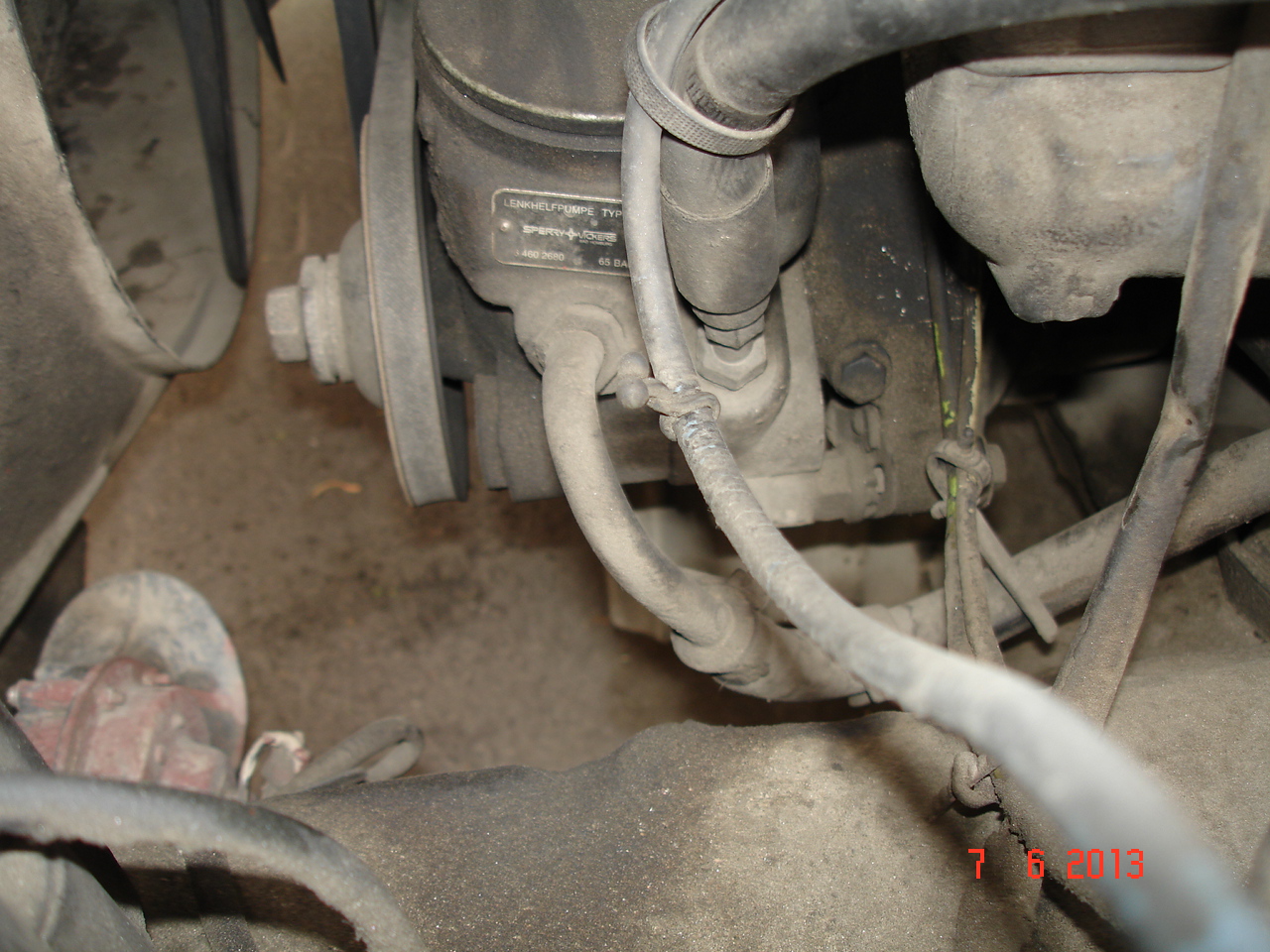

Прошлый хозяин был великий механик и замутил вот такую веселую штуку:
Вроде там должен находится то чем скреплен натяжитель ГУР. Вот где отверстие, оно должно соединятся с другим, которое за палкой находится.
Там точно должен быть не просто болт, а какой-то механизм, который дает ходить натяжителю туда сюда, натягивая ремень.
Кто знает что там (лучше с номером запчасти) или может приложить фотографию этого элемента, буду примного благодарен.

#2 ОФФЛАЙН   Аркадий 2011
Отправлено 05 June 2013 - 22:21

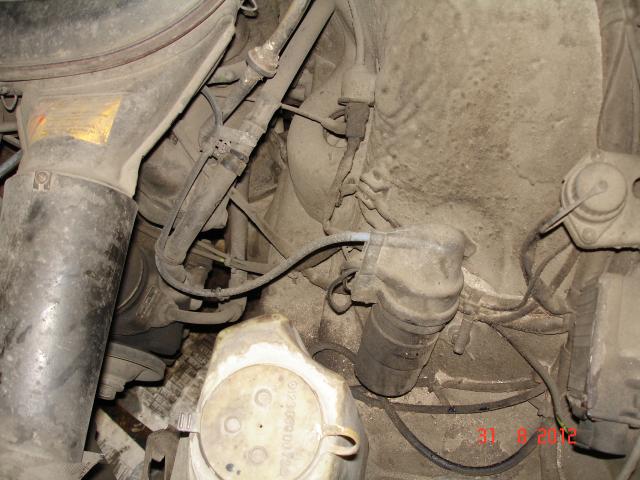

А что за отор?? Похож на 102961, но что за макака в патрубке??
#3 ОФФЛАЙН   Twain
Twain
  • Cообщений: 114
Отправлено 05 June 2013 - 23:28
Судя по ВИНу это 102.980 10 088258.
Mercedes 230E W123 '1985 - Томск.
#4 ОФФЛАЙН   mike4444
mike4444
  • Cообщений: 864
  • Город:Шуя, Ивановская обл
    W116, 280S,1977
Отправлено 05 June 2013 - 23:55
макака в патрубке- это датчик ТМ-108..... для вентилятора...

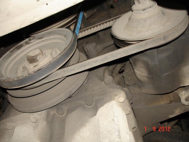

Отправлено 06 June 2013 - 07:45
Поможет?

#6 ОФФЛАЙН   Twain
Twain
  • Cообщений: 114
Отправлено 06 June 2013 - 08:48
Поможет?
Да мы тоже на эту картинку уже два дня смотрим :)
Ничего не понятно, откуда что куда вообще.

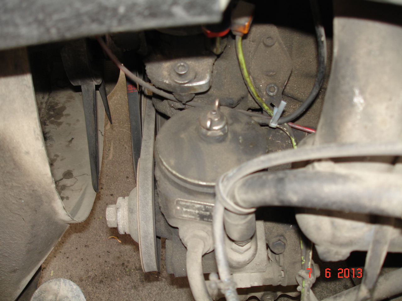

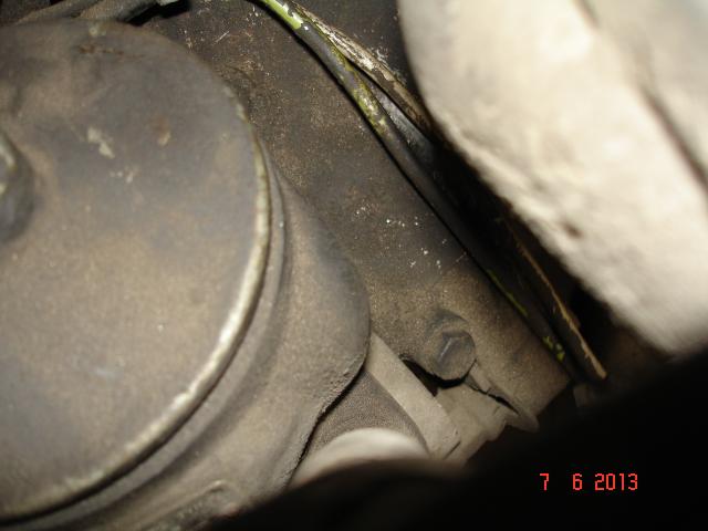

#9 ОФФЛАЙН   ЗоМер
Отправлено 06 June 2013 - 10:02
Глянул щас на машине... :redface: :-)
Стоит там железяка вместо палки... :gigi: если не забуду, завтра возьму фотик зафоткаю. :)
По виду не похожа на 17 из 5 сообщения. :(
По фотке автора : почему ГУР так отклячен от мотора ?
У мну ГУР находится совсем рядом с трамблером, даже заходит под трамблер, крышка ГУРа расположена горизонтально (сам ГУР вертикально).

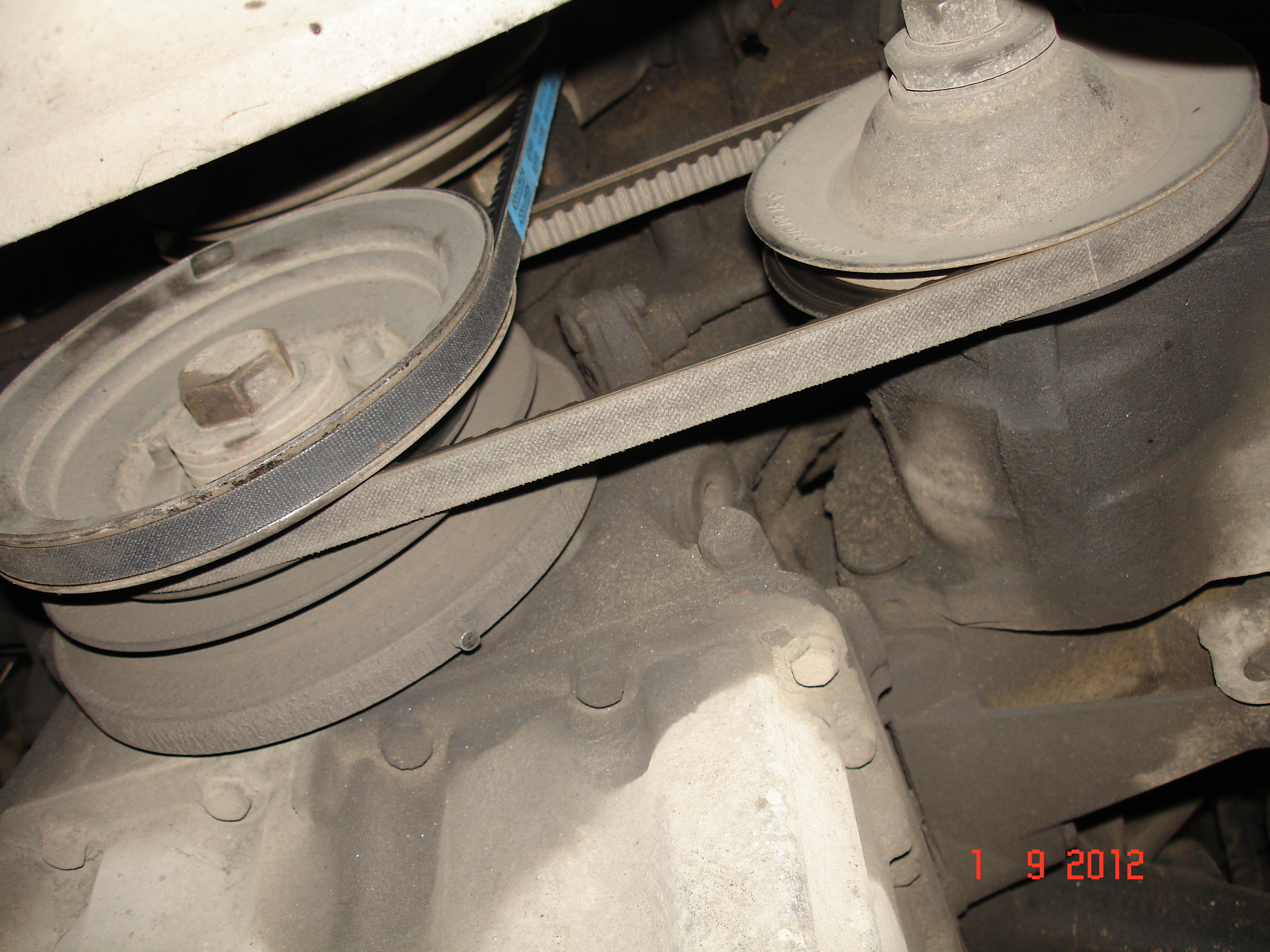

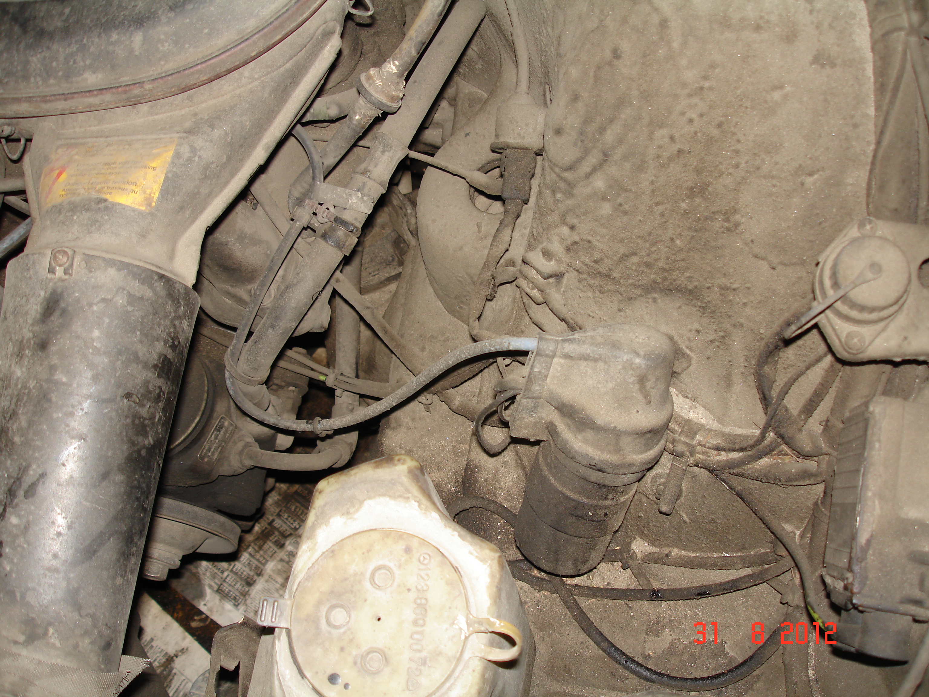

#10 ОФФЛАЙН   ЗоМер
Отправлено 06 June 2013 - 10:08
Вот пока нашел.

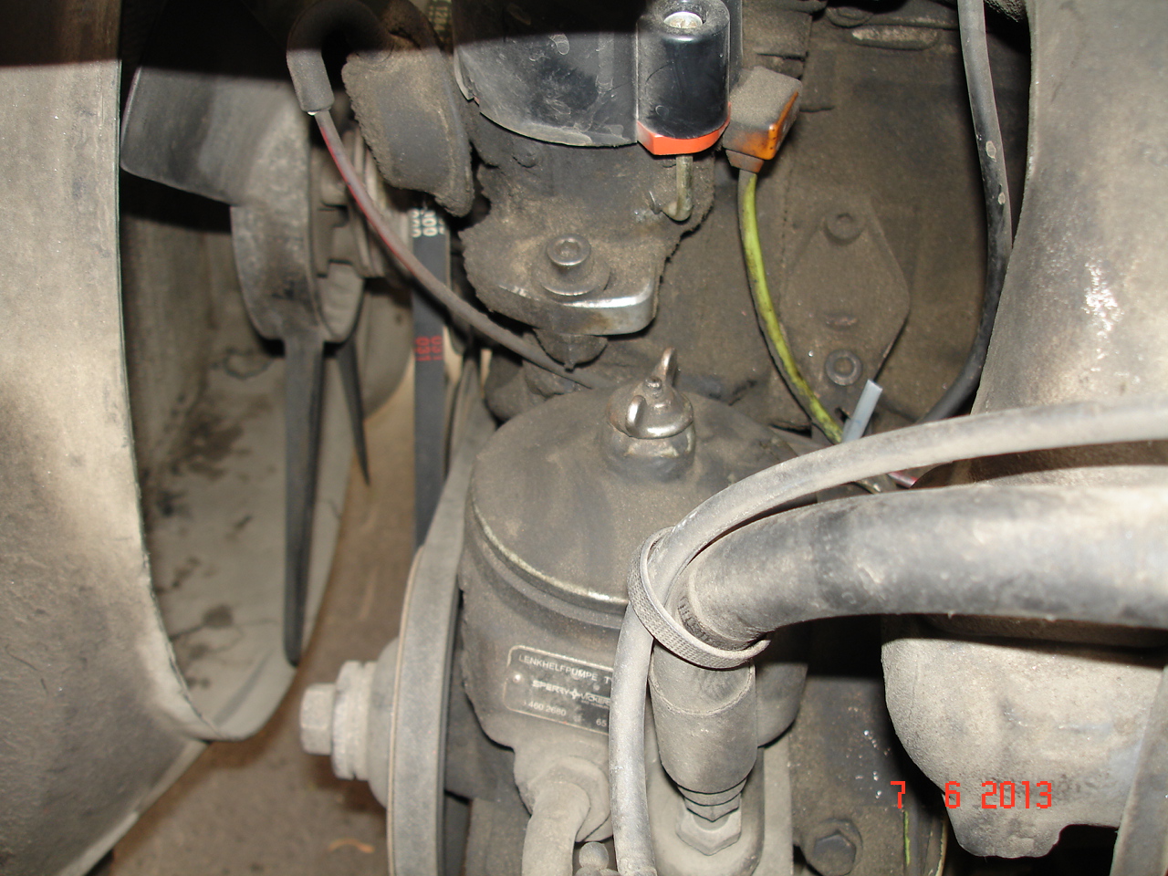

#11 ОФФЛАЙН   ЗоМер
Отправлено 06 June 2013 - 10:13
И вот. :redface:
#12 ОФФЛАЙН   Twain
Twain
  • Cообщений: 114
Отправлено 07 June 2013 - 09:07
Может вынуть палку и посмотреть??
Пробовали, там пустота :)
Спасибо большое за фотографии.
Действительно странно и явно как-то все по другому выглядит. Может потому что у меня 5 МКПП? Хотя...
А можно обвести красным какая железяка она? :)
Сообщение отредактировал Twain: 07 June 2013 - 09:17

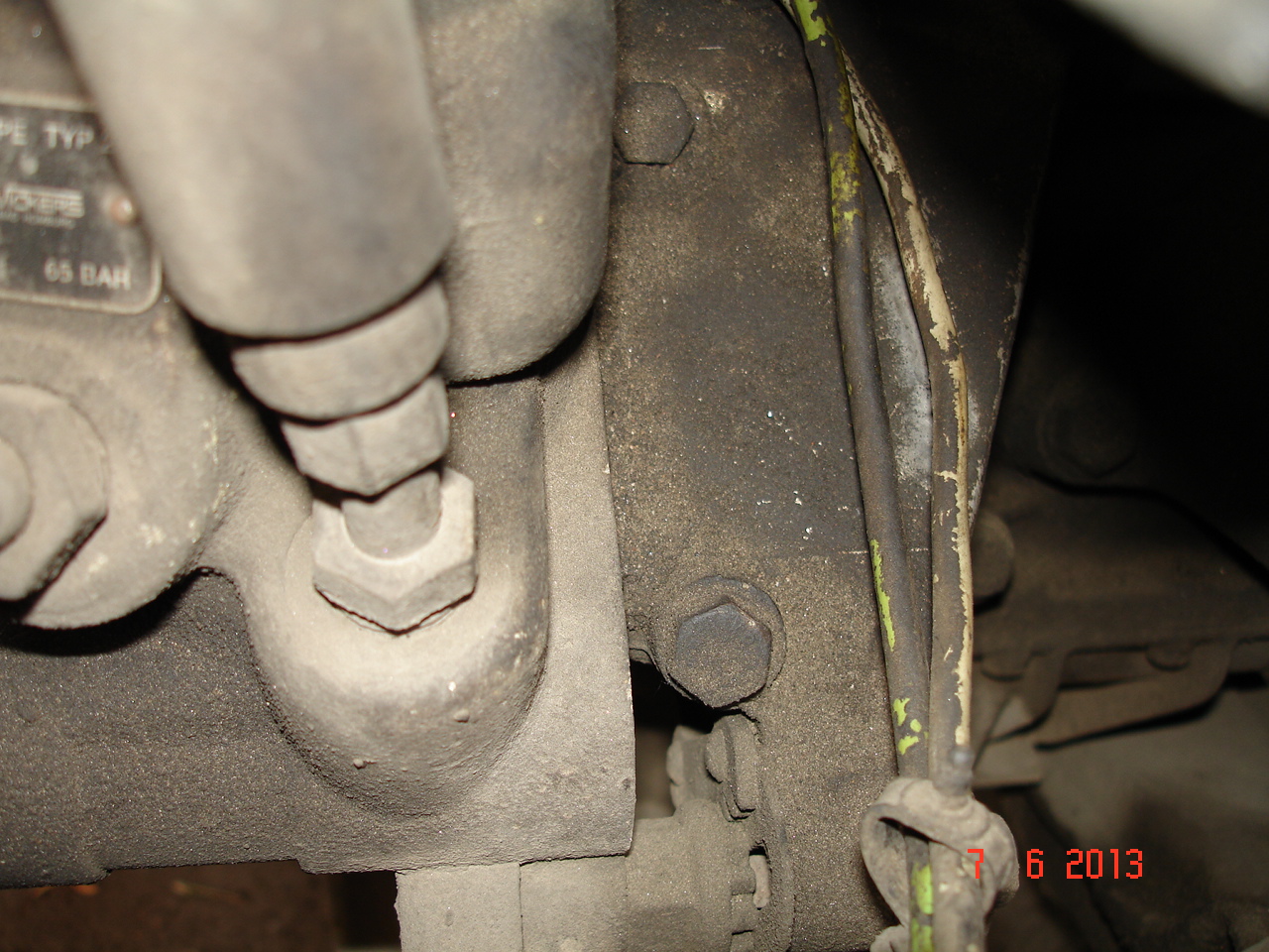

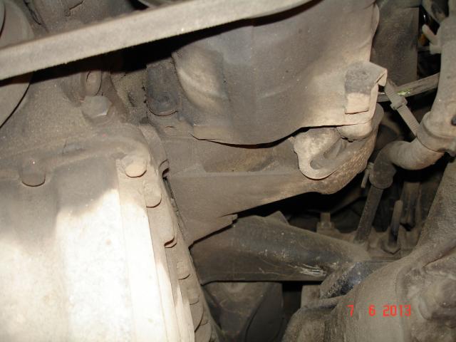

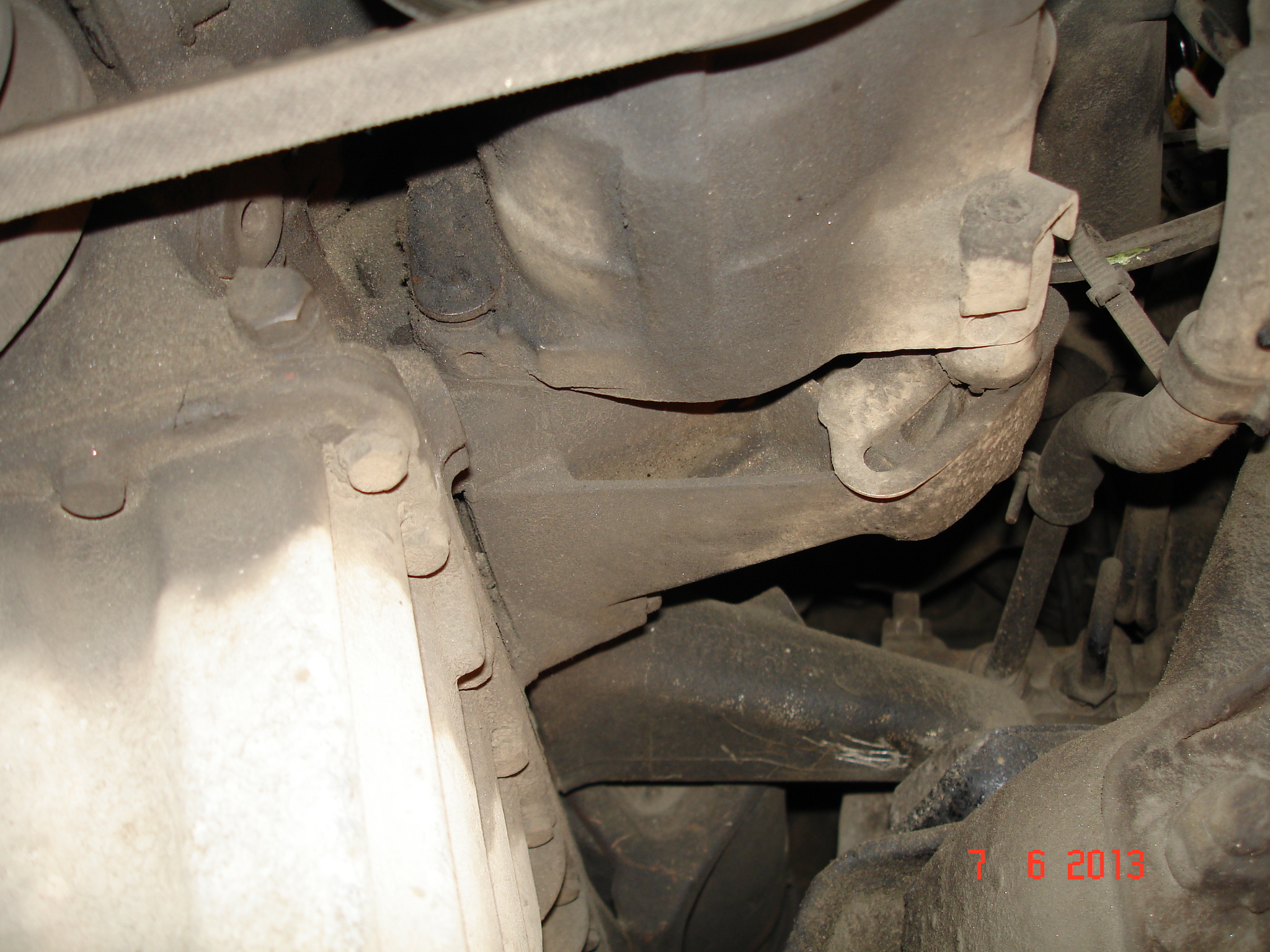

#13 ОФФЛАЙН   ЗоМер
Отправлено 07 June 2013 - 10:29
Снизу. На фотке ниже ГУРа - кронштейн крепления ГУРа. Кронштейн присобачен к мотору, к кронштейну крепится ГУР.

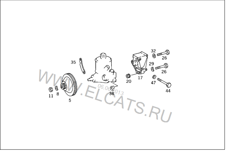

#14 ОФФЛАЙН   ЗоМер
Отправлено 07 June 2013 - 10:40

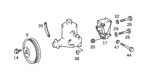

#16 ОФФЛАЙН   Twain
Twain
  • Cообщений: 114

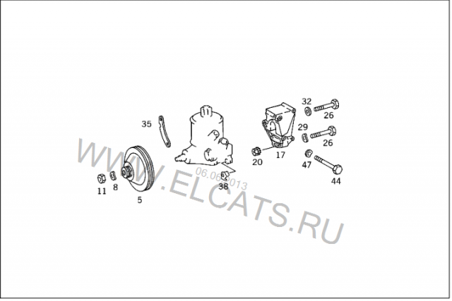

Отправлено 12 June 2013 - 09:22
Огромное спасибо за фотки! Но похоже механик из меня никакой :)
Если я правильно понимаю, то нехватает A 102 230 01 40?
Номер 35 на картинке:
