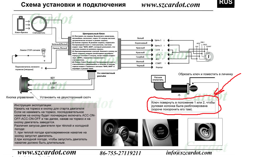

1200 гривнов дороговато ,а все с того же китая http://www.aliexpres..._20130606084940
даж схемки есть на русском
Сообщение отредактировал profix by: 06 June 2013 - 19:57

Привеет дорогой,это такая же шляпа как и дубликаты,проверено провода подгорают,релюшки горят,руль не блокируется(если ставить соленойд на блокировку замка и влруг у тебя пропадает постоянное питание на скорости то тебя везут если не в морг то в больницу,так как он сразу блокирует руль)если хочешь кому то сжечь машину это тебе в помощь,а себе бы я нашел оригинал пусть дорого зато надежно,забей старичок на это мой тебе совет.
обратите внимание как на схемке все просто

Что надо сделать с ключом? Оказывается "короче похоронить его там"!!! :biggrin:

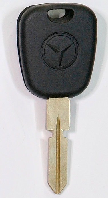

Автор, фигней не занимайся! Закажи новую личинку. Если надо неубиваемый дубликат, то вот на фото. Запомни! Лезвие должно быть бронзового цвета, т.е не покрыто никелеровкой. Вытачивается довольно тяжело, но потом нифига не обтирается со временем. Из подобного металла лезвия оригинальных ключей например для современных иномарок.
