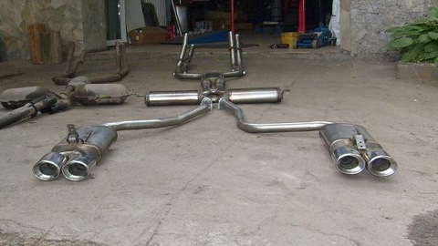

Как сделать раздвоенный выхлоп? Может кто то делал уже. Буду благодарен!

Зачем? Чтобы вот так
Я делал.вот такой рямоток,
Хобби и любимая игрушка W126SEC c M112.944 - V6-320

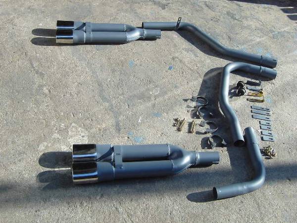

Отправлено 15 June 2013 - 15:06
Что делать с правой банкой? Вырезать кусок ниши?
Я нечего не резал.а разместил их под нишами на кронштейнах.
Так как у меня обвес который всё скрывает.а если у вас обвеса нет та ещё и дористаил то задние банки придётся искать как можно тоньше и уже.
Я использовал задние банки- 115/205/400 мм.

Во во ну где то так.

Что за фирма? Где их взять?
