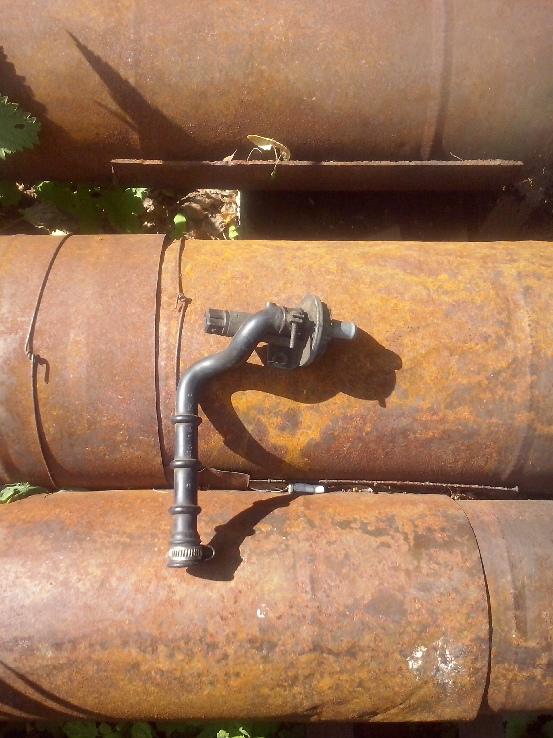

Поставил трамблёр и коммутатор. Машина заводится но холостые не держит вообще! Изза чего это может быть! И как подключить термоклапан если нет клеммы для него???
W124 102 двигатель 4МКПП

Отправлено 18 June 2013 - 06:45
Холостые не держит по причине не настроенного дозатора.
На термо клапане нет никакой клеммы.
На него одеваются трубка которая идёт на вакуумник опережения зажигания на трамблёре а вторая на коллектор.

Отправлено 18 June 2013 - 08:22
Ну там не термоклапан а как-то подругому называется датчик! Ставиться он где к головке подключается патрубок печки.
#20 ОФФЛАЙН   Dk3y
Dk3y
  • Cообщений: 134
  • Город:Московская область, Люберцы
Отправлено 18 June 2013 - 11:40
Вот фото!
