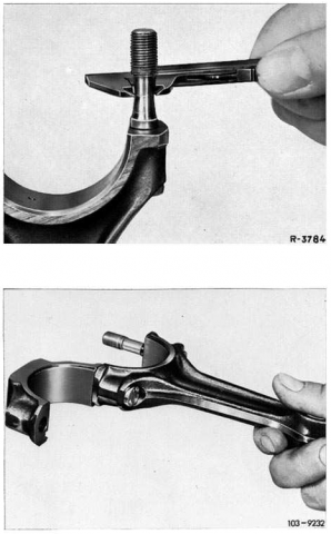

И ещё пару моментов, минимальный диаметр шейки шатунного болта - 8.0 мм. Шатуны ставятся замками влево (к ТНВД) и крышки должны держаться горизонтально:
Синтетику лей без проблем.

у меня диаметр шейки шатунного болта - 8.3 мм А вот крышки проверить на "горизонт" уже не представляется возможным - мотор собран. На днях буду вкидывать в мерс.
Сообщение отредактировал big080381: 14 June 2013 - 22:57
