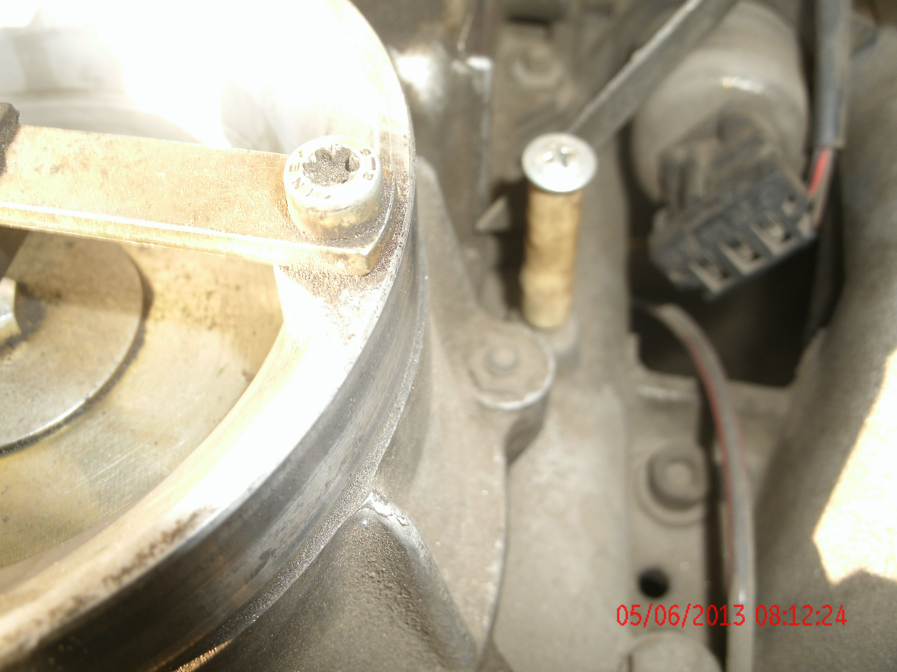

Подскажите за что отвечает хрень куда вогнан болт? Фото прилагаю.
Ваккум на корректор фар и задние подголовники.
Спасибо. То есть с фар к этой лабудени должен быть шланг?

Если коробка механика то этот штуцер должен быть заглушен. На корректор фар идут отдельные трубки.
У меня какраз с этой стороны и не заглушен, а идет шланг в панель на регулятор и от туда уже на фары. еще помоему какаято трубка с адсорбера в коллектор может идти, но у меня его нет)

Повторюсь.Если с АКПП то подходит шланги этот шланг идёт на АКПП.Если механика,то заглушен.
