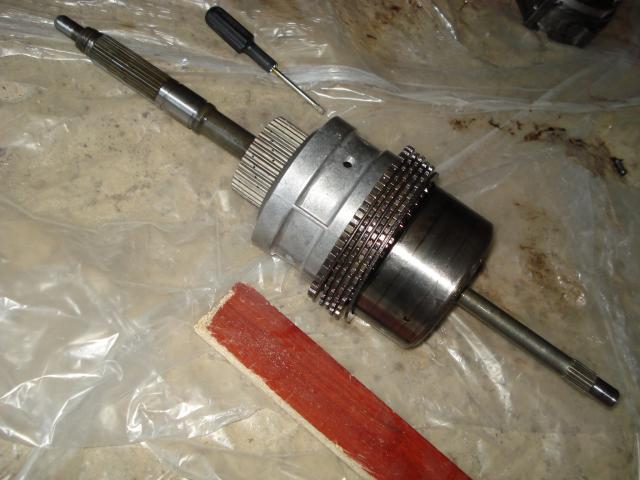

Вы пакеты посмотрели (передний барабан и задний) ?
Как там фрикционы и стальные диски ? фото если можно
Какие зазоры между стопорным кольцом и стальным диском ? (~1мм)
Целы ли сами стопорные кольца и тарельчатые кольца ? (в барабане это первое кольцо у стенки)
Все пружинки на месте ? (в пакетах и на крышке передней где насос такие шайбы с маленькими пружинками)
Вы говорили что там люфт осевой, там валы соединены в планетарке там стопорное кольцо снять и заглянуть в планетарку можно.
Можно фото стружки ?
На последнем фото там на пластине можно открутиь четыри винтика и снять эту хреновину на которую масленный фильтер ставится, там в нутри два маленьких фильтрика стоит наверника забиты.
Ну и гидро мозг надо вскрывать и смотреть может там какие пружинки поломались. Тут все надо окуратно и все фоткать как что и где стоит каждый клапонок каждый шарик каждую пружинку, чтоб потом все правильно собрать.

Да скорей всего фрикционы в первом барабане сгоревшие. Суйте отвертки между барабаном и телом. У меня на 722.3 пришлось три отвертки забиваль по кругу и только тогда пошел барабан, а фрикционы в нутри как фантики диски стальные потерты сильно были (но машина ездила правда на двух передачах).

разабрали баробан к1. и увидели что сгорели все фриксыоны и диски 4шт, хочу менять все фрикционы и один задней передачи, первый разбила. номер каробки201 270 16 01 722 408 02 624625Да скорей всего фрикционы в первом барабане сгоревшие. Суйте отвертки между барабаном и телом. У меня на 722.3 пришлось три отвертки забиваль по кругу и только тогда пошел барабан, а фрикционы в нутри как фантики диски стальные потерты сильно были (но машина ездила правда на двух передачах).

Да фрикционы первого пакета под замену, а диски там бывают разной толщины надо подобрать так чтобы зазор между последним диском и стопорным кольцом был ~1мм

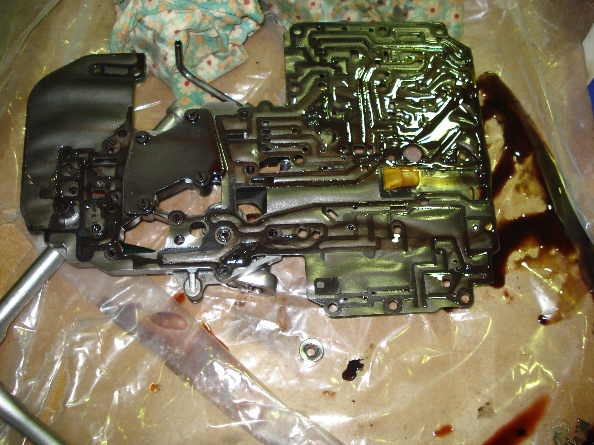

Фото 2 - это бублик (гидротрансформатор), а мне надо фото гидромозга (коробка с клапонами сразу под картером) там на нем должен быть номер. Гидромозг вам стоит тоже разобрать и промыть но весь процесс подробно фоткать (легче будет собирать).

Если можно фото номера на мозге выбито рядом с черным номером.

номера на мозге выбито .126 277 29 01
