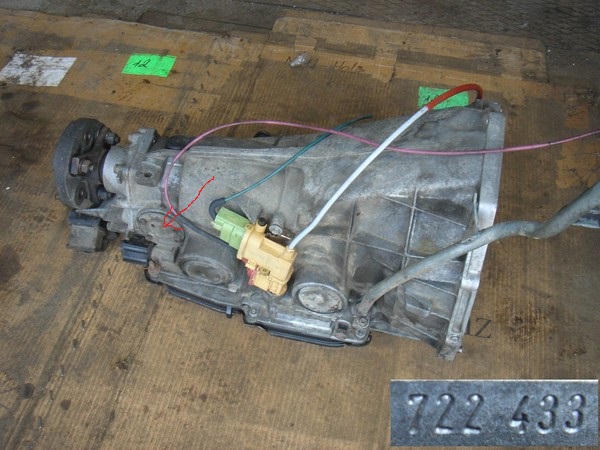

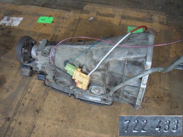

#18 ОФФЛАЙН   M124Q
M124Q
  • Cообщений: 897
  • Город:Тверская губ.
    W124 M104.942 93г.
Отправлено 12 June 2013 - 10:25
. Если стоит "круглая печенька в клеточку" - это заглушка, а если толстая, круглая, фигурная фигня - это доп. насос.
А у мну два насоса?
W124/280E 104.942 HFM SRS ASD AKПП 722.433, КОНДИШН 1993г.
#19 ОФФЛАЙН   Temruychanin
Temruychanin
  • Cообщений: 3399
Отправлено 12 June 2013 - 10:59
Ага ! Четыре насоса.
там где стрелка ставится доп насос, а тут заглушка.
Основной насос спереди на первичном валу, тут не видно.
