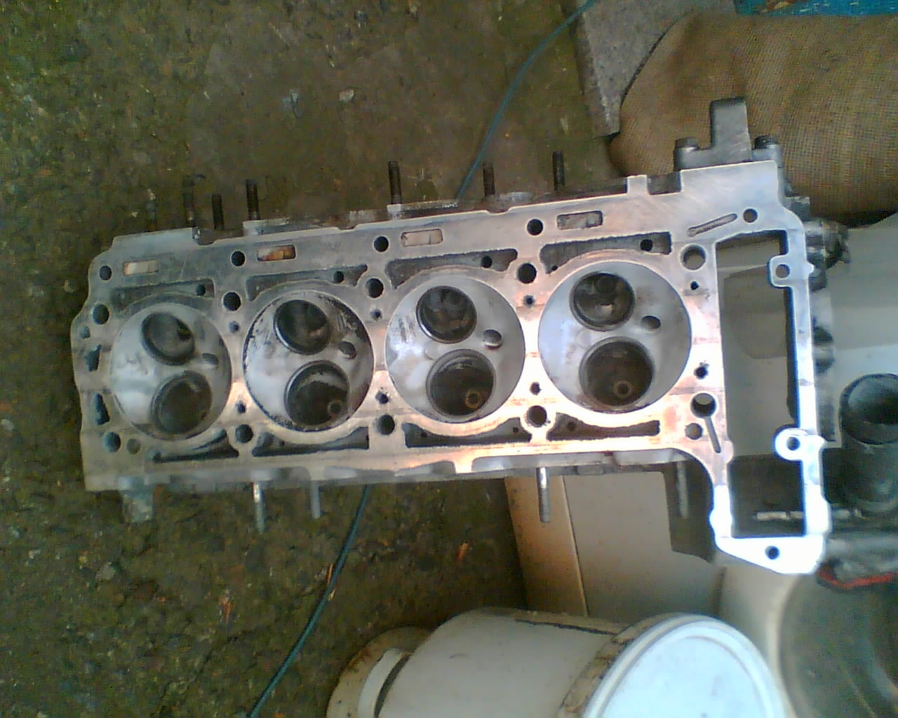

Что делать с головкой?Кто пробовал напыление металла делать?Поможет или голову менять?

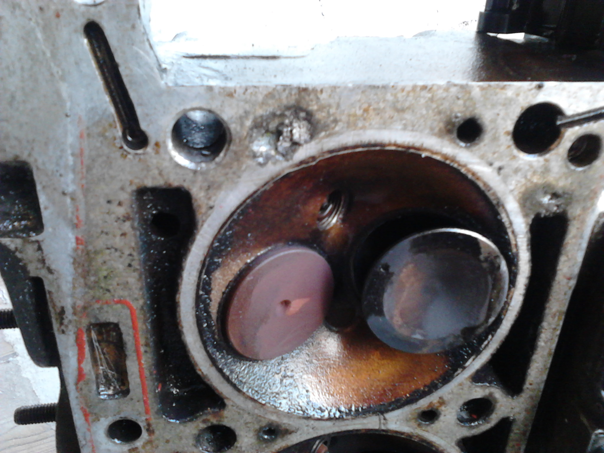

Недолго ей оставалось....меняй голову....

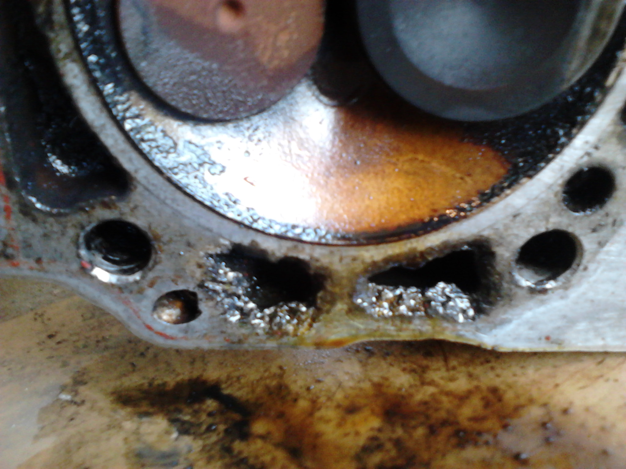

За голову 12-15 ломят.Хочу попорбовать Диметром напылить,или заварить аргоном-не знаю еще,контрактный мотор от25-30?///c деньгами засада потому и думаю как лучше

Отдал заваривать и напылять,5000р.Машина уже 3 недели разобрана-задолбался пешком

Сделали ГБЦ

Сделали ГБЦ

неплохо, направляйки замени заодно.
