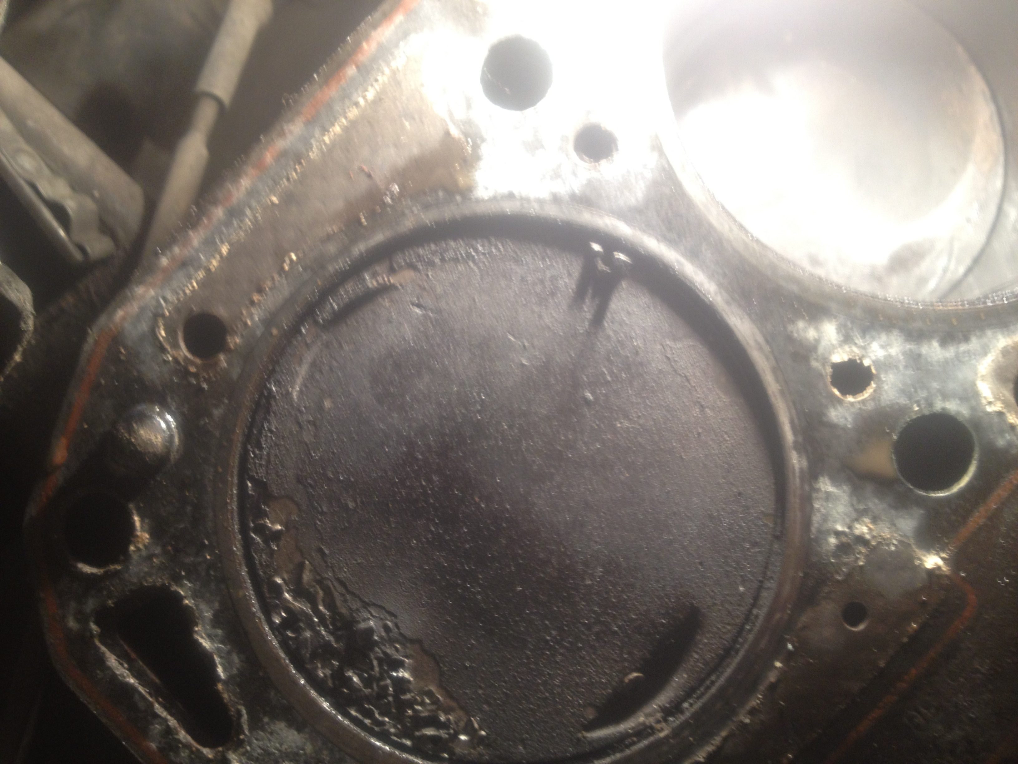

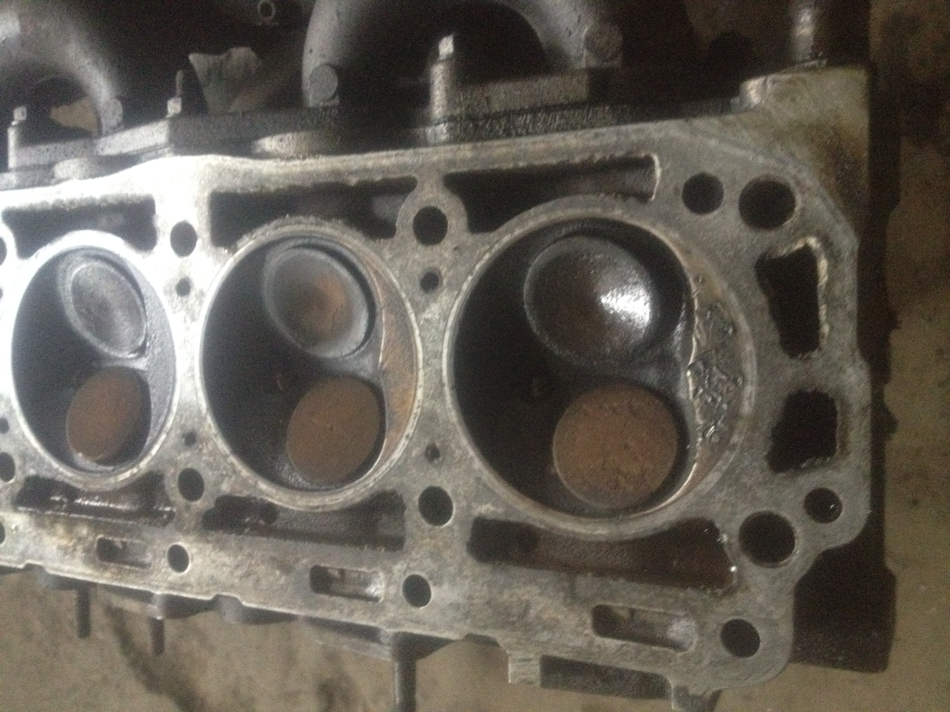

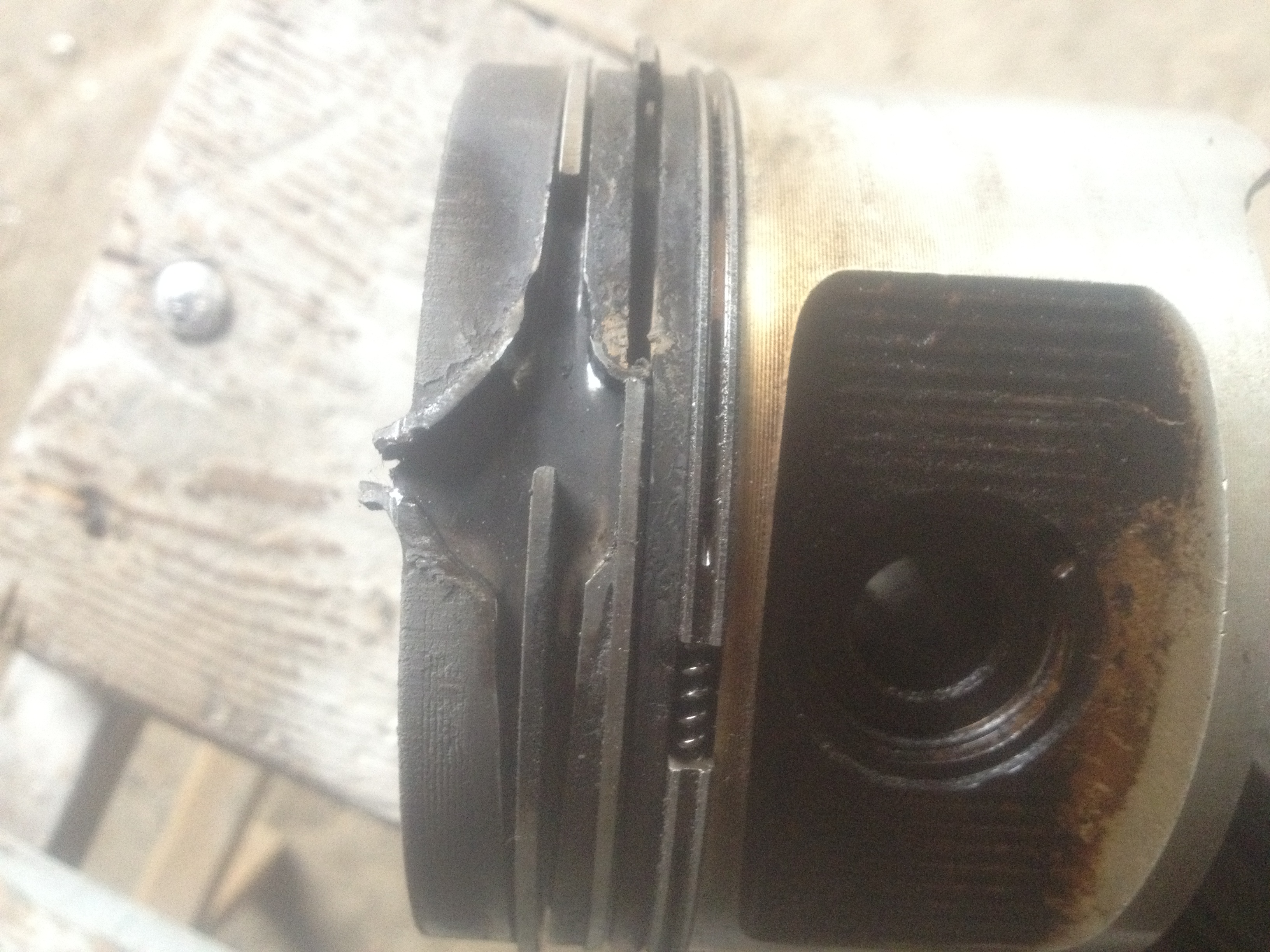

Вообщем делал капиталку двигателя, мотор отьездил 17 тыс, и поршень в четвертом цилиндре превратился в это. Поршня брал Nural, кольца goetze, в чем может быть причина?

Стыки колец были собраны на одну сторону, проходящие газы перегрели поршень.
Но это первая версия :closedeyes:

В процессе работы может и повернулись, но при установке были компресионные 180 и маслосьёмное к ним под 90. Сейчас незнаю что и делать, ремонтировать страшно, нехочетса повторения это ерунды, а купить двигатель - тоже кот в мешке.

Судя по фото, что газы держало только маслосъемное кольцо! а компрессионные, так для понта стояли.

Отправлено 11 June 2013 - 23:03
Похоже, что накладка обстоятельств. Замки стояли назад и четвёртый цилиндр всегда более уязвим. Если карбюратор переливает то в 4 всегда бензина и нагара больше, если коробка перетянута, то в 4 элипс, самый длиный ВВ провод тоже на 4 цилиндр, если на газе ездить то сёдла клапанов именно в 4 первые садятся.
Интересное предположение, сам об этом задумывался, ведь на компрессионных нагар а на маслодельном нет. С другой стороны это могло случитса и в последнию 1000 км например когда начался прогар, и не причине колец. Хоть после сборки компрессия и была нормальная, на данный момент мне кажетса, что это наиболее вероятно!

На сколки тыс. пробега на газе ? Откуда такое предположение ? Хотя если смесь на газе сильно забеднить, то и не только с направляющими траблы будут.
140 тыс км и голова пошла в утиль. Не направляющие а сёдла выпускных клапанов страдают. У меня тоже 1983 год. так на этих машинах сёдла мягкие (не серый чугун) для самопритирки под этилированный бензин. Поменял голову на компенсаторную, 40 тыс пробега, пока не заглядывал, поэтому не знаю как там. На старой голове зазоры уменьшались и каждые 10 тыс. надо было увеличивать- чтоб не зажало. Причём эта картина особенно заметна на 4 цилиндре. Такая ситуация не только у меня, много машин встречалось с просадкой сёдел. Самое интересное - наблюдать работу мотора без выпускного колектора. На бензине языки пламени примерно до 10 см на 3000 оборотов, а на газе пламя от 10 см на холостых до х.з. сколько на 3000 об. (факел в кузов упирается).
