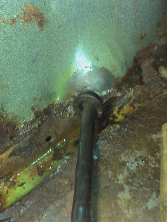

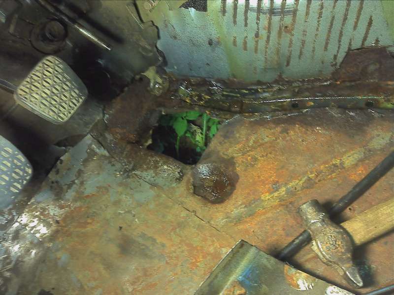

Общий вид.

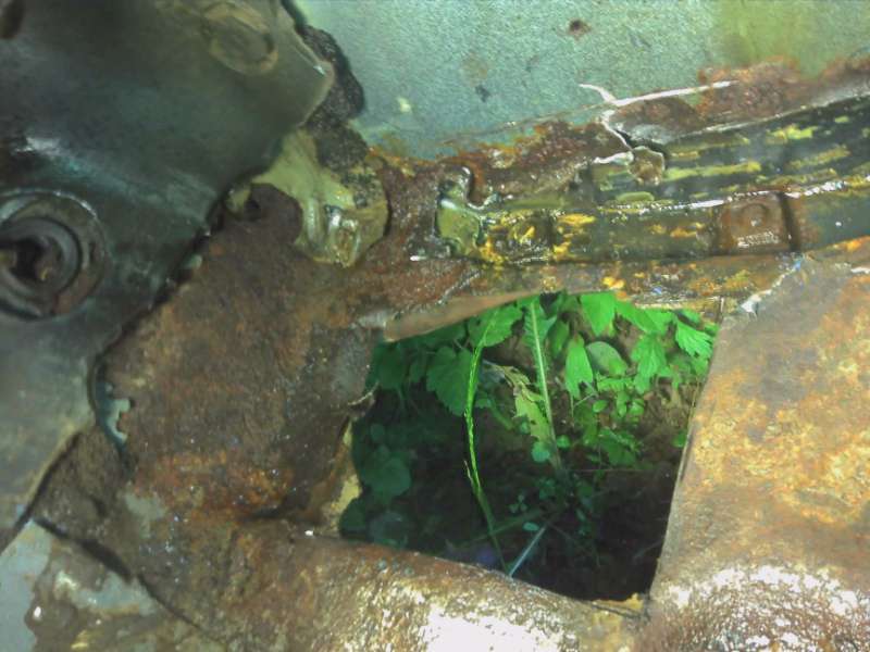

То, что пока вырезал, видны концы болтов в усилителе на стыке пола с тоннелем.

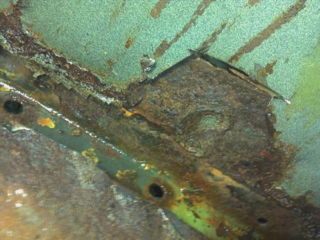

Продолжение вскрытого усилителя и вырезанный участок тоннеля, видно где заканчивается ржавый внутренний слой металла.

Ничего смертельного и нету... Вырезать старое плохое железо, по образу и подобию делать из нового, вваривать обратно.
Если какой-то из изгибов на полу потеряется - не сильно страшно, этого не видно и об этом будет известно только Вам.
Ремонт тоннеля лучше производить на совесть - как никак этот элемент кузова отвечает за жёсткость, тем более что и пороги гнилые.
Все подозрительные заплатки лучше срезать и поставить новые нормальные. Скорее всего старое железо из-под них не удалялось - оттуда и ража.
Сидение и всё прочее, что мешает ремонту строго рекомендуется демонтировать - в последствии проще будет собрать всё обратно, чем во время работы изображать гинеколога.

А что вот делать с усилителем вдол тоннеля? Он приварен точками, видимо. Отсверливать чтоли?
Всё, что подозрительно - отсверливай. Лес рубят - щепки летят, к сожалению. Потом на место приваришь.
