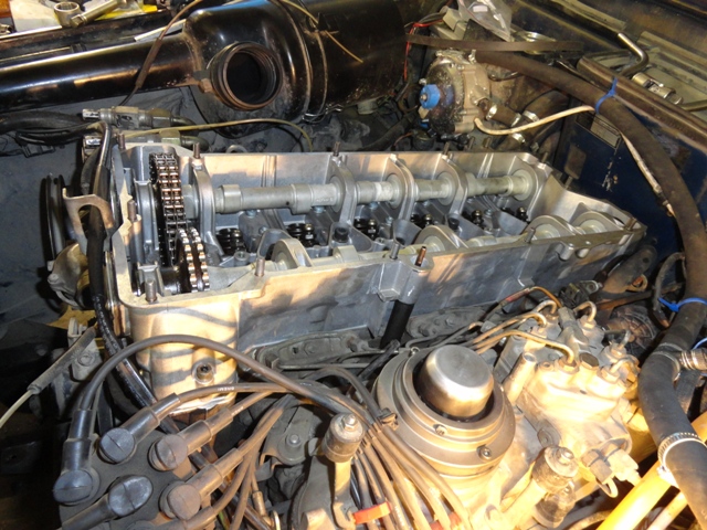

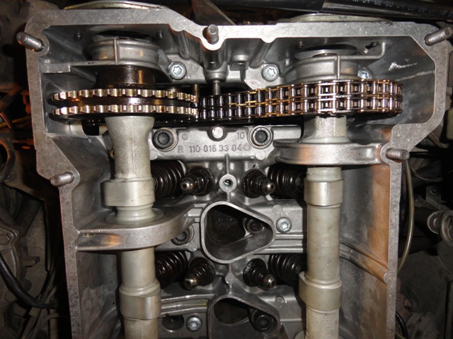

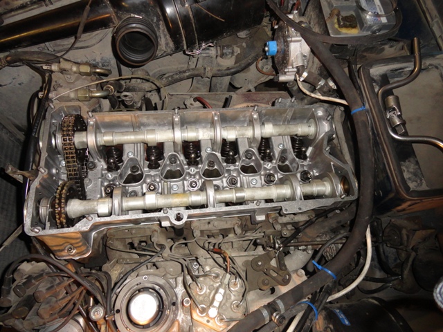

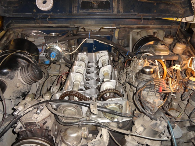

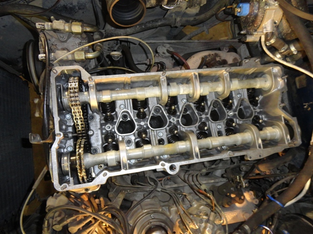

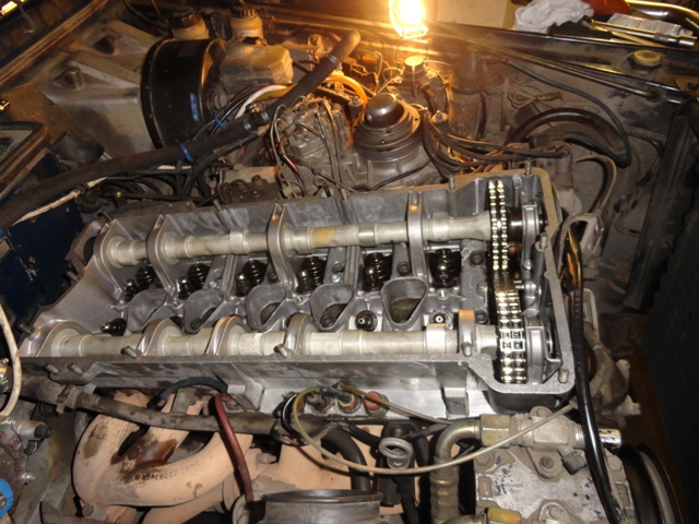

Надо еще учесть необходимость замены 21 болта на М8 которые крепят постель р/валов, попробую дать фото ниже, на третьем фото видны головки этих болтов под звездочку. Болты оригинальные, номер попробую дать позже. Раньше эти болты были под внутренний шестигранник, а сейчас такие:

Болты эти не являются одноразовыми, я пару заменил из-за обмятия внутреннего 6-гранника на хорошие б/у. Ввиду малой глубины торкса при отворачивании их вероятны проблемы.

Вот в моем случае, т.к. болты под шестигранник были уже подуставшие именно шестигранные их части, пришлось искать эти новые болты. Как оказалось их уже не производят. С трудом нашел замену 000000001448 - это как раз показанные на фото болты под внутренний Торкс (звездочку). И да эти болты, их резьбовая часть очень добротная и не одноразовая. Проблема скорее с головками болтов!
