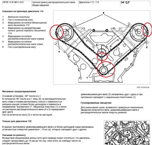

#5
Отправлено 14 June 2013 - 07:54
Вот http://www.oldmerin....howtopic=109956
Там и картинко имеется

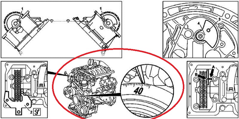

#7
Отправлено 14 June 2013 - 12:52
Чтоб понять, растянута цепь или нет, надо выставить цепь по меткам
(крутить коленвал гаечным ключом), потом посмотреть на шкив коленвала
Напротив указателя должна быть цифра 40, как на картинке
