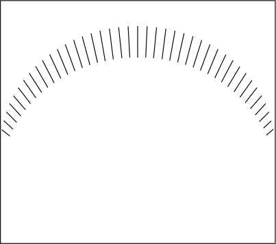

Спаял регулируемый БП на 35 вольт, пороблема в том что вольтметр стрелочный у меня всего лишь на 30 вольт, а надо на 40 или 35. Вольтметры нынче дорогие, поэтому кто может перерисовать мне шкалу в coreldraw например, переделать в 35 или 40 вольт? За вознаграждение :D

Чёт не совсем понял задачу. Просто акую же шкалу но с градуировкой другой?
Не исключено что будет врать.

Нарисовать не проблема, но думаю проставлять значения нужно будет тебе самому. Замерил показания - поставил цифру на шкале и т.д.
Давай пару фото того что сейчас есть ,как оно выглядит ну и размеры шкалы

Фиг знает, может еще кому пригодится. Шкала с шагом в 2.5 градуса
