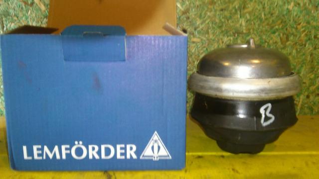

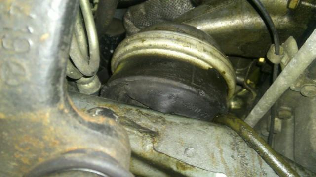

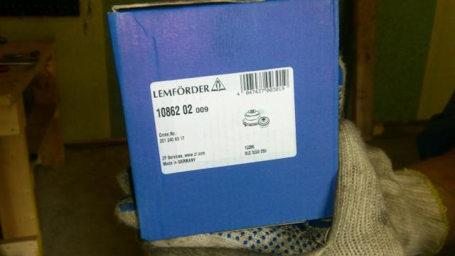

Решил сделать небольшой фотоотчёт о замене гидроопор двигателя на мерседес w124 300td.Левая гидроопора просела сильно и из неё вытекло масло,правая была тоже просевшая.Двигатель запускался и останавливался как-то жёстко ну и пошла не сильная,но заметная вибрация по кузову во время езды на не прогретом двигателе, руль тоже при холостых оборотах начал вибрировать.Вообщем диагноз замена гидроопор двигателя.Для этого приобрёл гидроопоры фирмы Lemfоrder номер виден на коробке.Замена будет происходить в гараже с ямой.

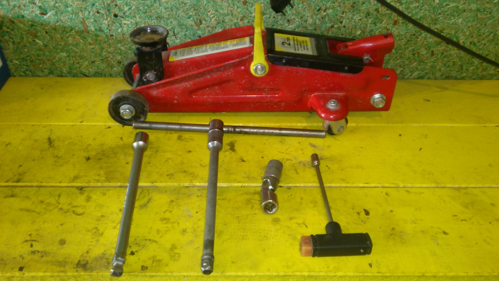

Для этого нам понадобится инструмент это:головка на 8 для откручивания пласиковой защиты двигателя и коробки передач,головка на 17 для откручивания болтов крепления опор,карданчик,удлинители с воротком,домкрат для приподнимания двигателя и доска для упора кузова(дальше на фото видно для чего).

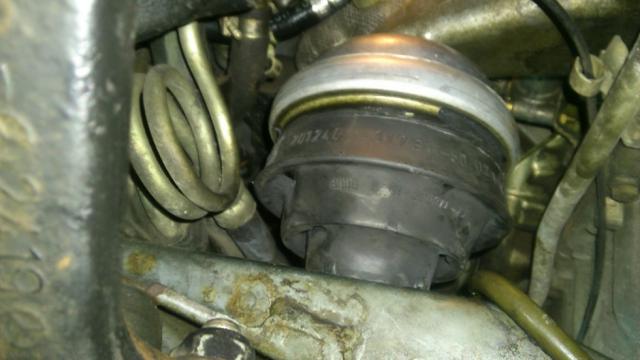

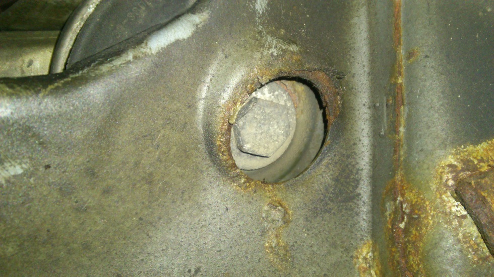

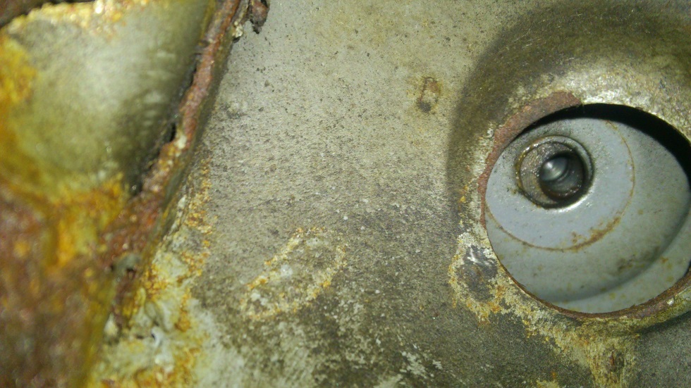

Спускаемся под машину и видим состояние гидроопор.Это левая.

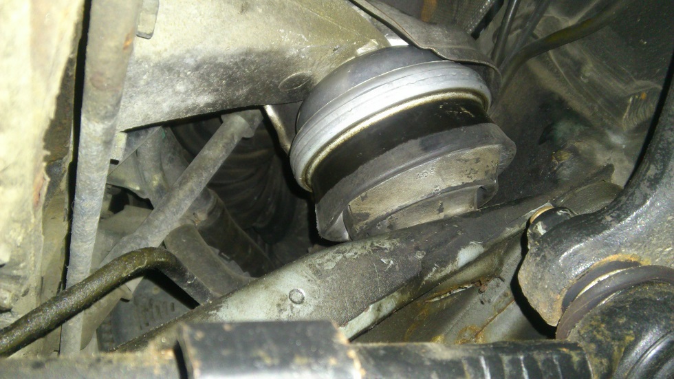

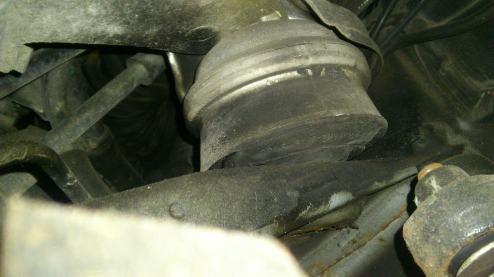

Правая.

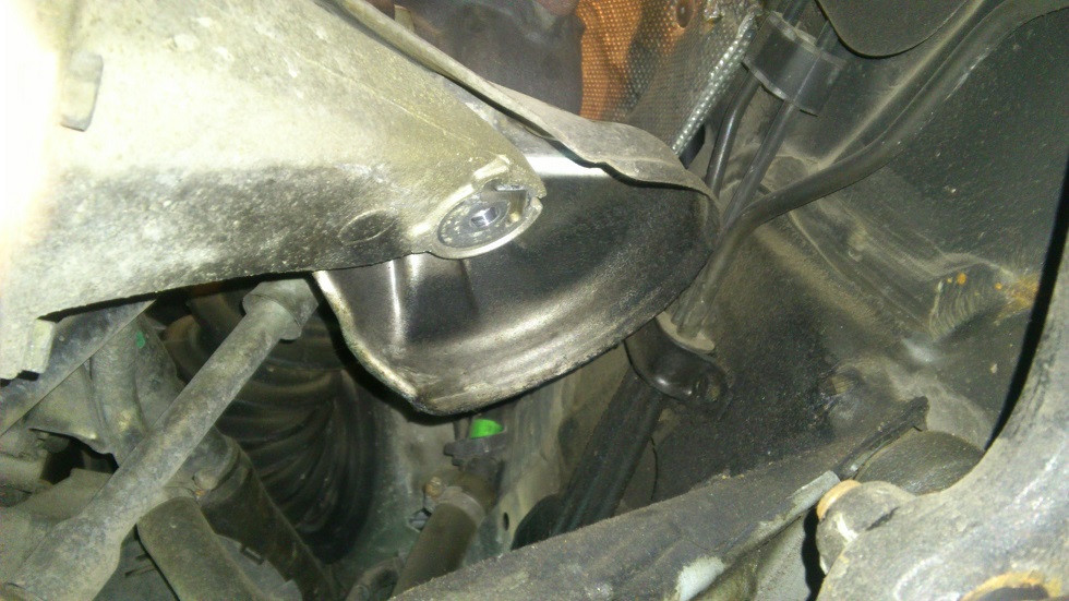

Сверху и снизу опоры на этом двигателе крепятся болтами под головку на 17.Нижняя часть опоры опирается на подрамник в котором сделано специальное отверстие под крепёжный болт.
Нижние болты откручиваем аккурутано во избежание опрокидывания их в глубь подрамника(потом тяжело доставать)

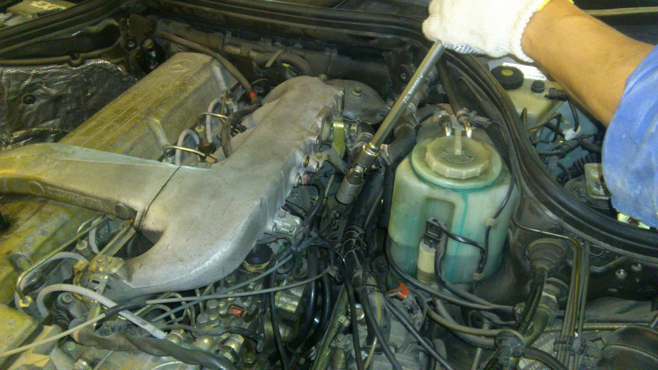

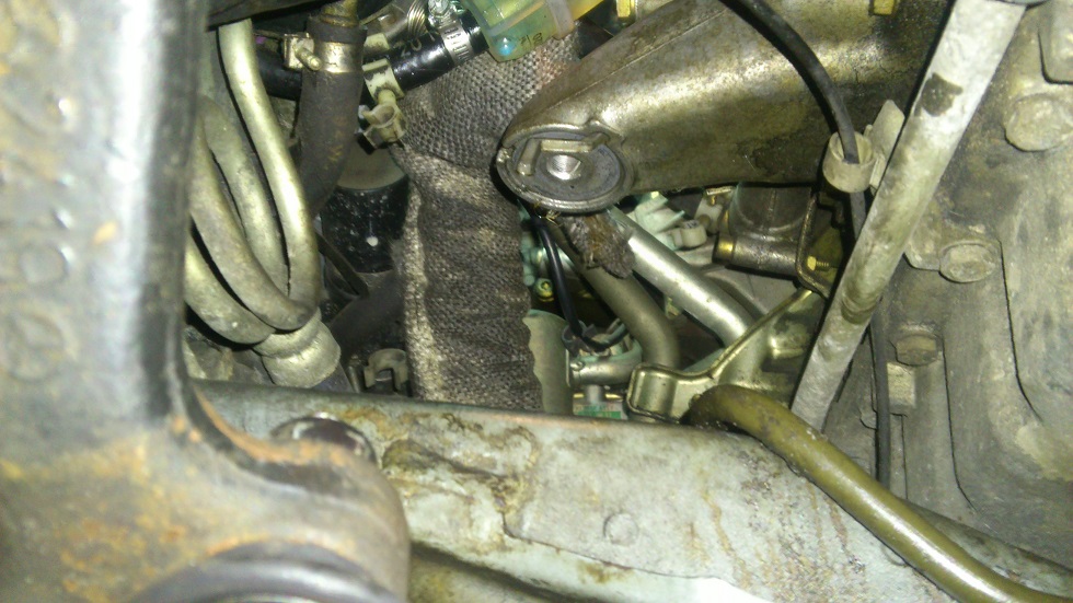

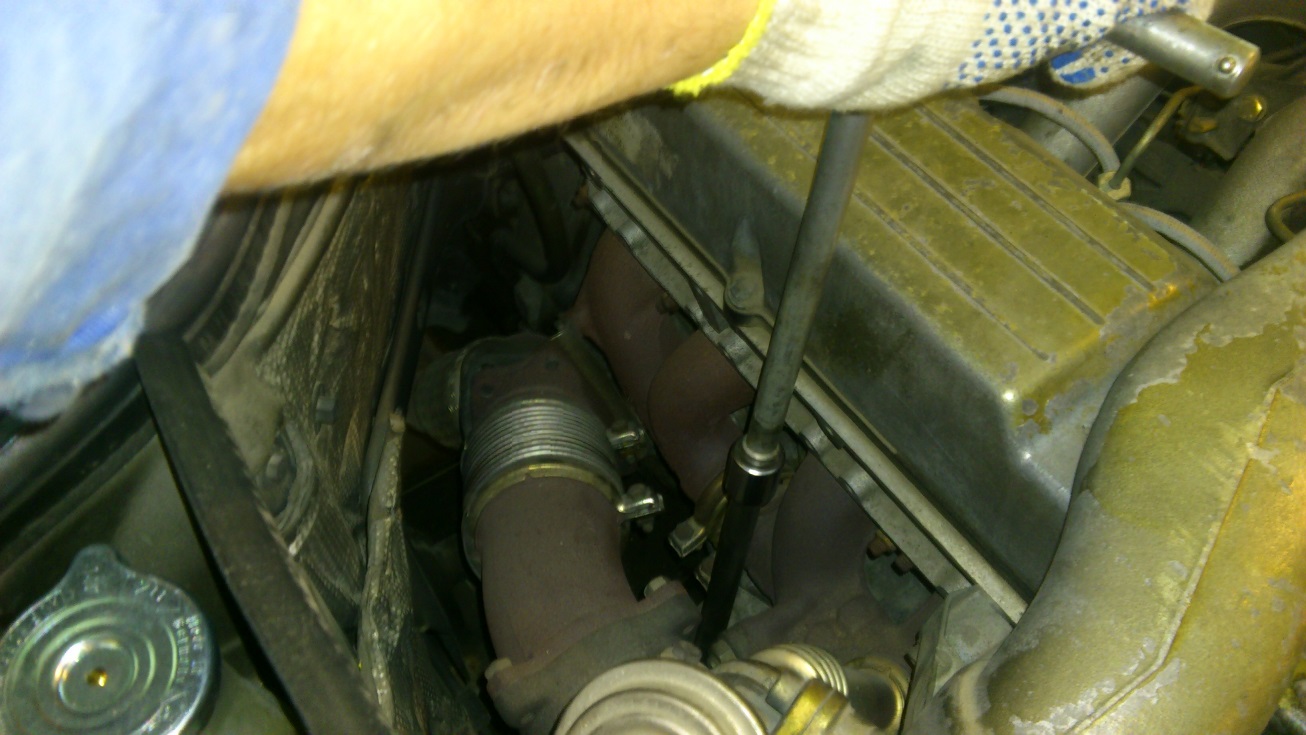

Далее откручиваем верхние болты опор,справа можно подлезть легко,а слева одному очень тяжело необходимо привлеч помошника.Один человек снизу напраляет удлинитель с карданчиком на болт и фиксирует это всё рукой в нужном направлении,а второй сверху откручивает.Главное сорвать болт,дальше можно его рукой открутить.Левый выкручиваем полностью,а правый срываем и оставляем наживлённым в опоре т.е сначало вытащим одну опору потом другую.

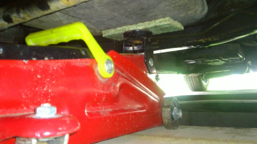

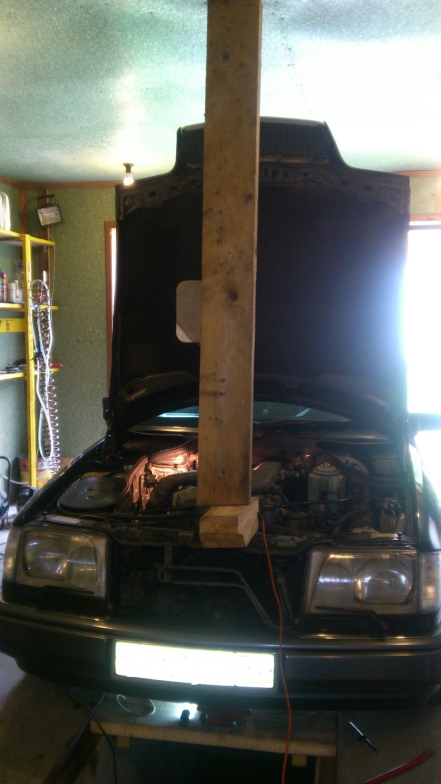

После того как открутили болты на опорах необходимо подставить под двигатель домкрат, упереть его в поддон картера через дощечку во избежание повреждения поддона во время приподнимания.
Я когда начал приподнимать двигатель он стал подниматься вместе с кузовом посему пришлось поставить досточку,которой один конец упераем в кузов(тока аккуратно,чтобы не повредить радиатор),а другой в потолок гаража.
Теперь можно потихоньку приподнимать двигатель,можно и одному,но если есть помошник то один приподнимает домкратом,а второй пытается вытащить левую опору так как правая ещё с наживлённым верхним болтом.Всё левая опора у нас в руках.

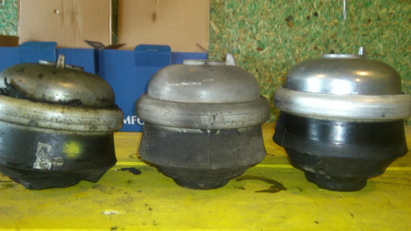

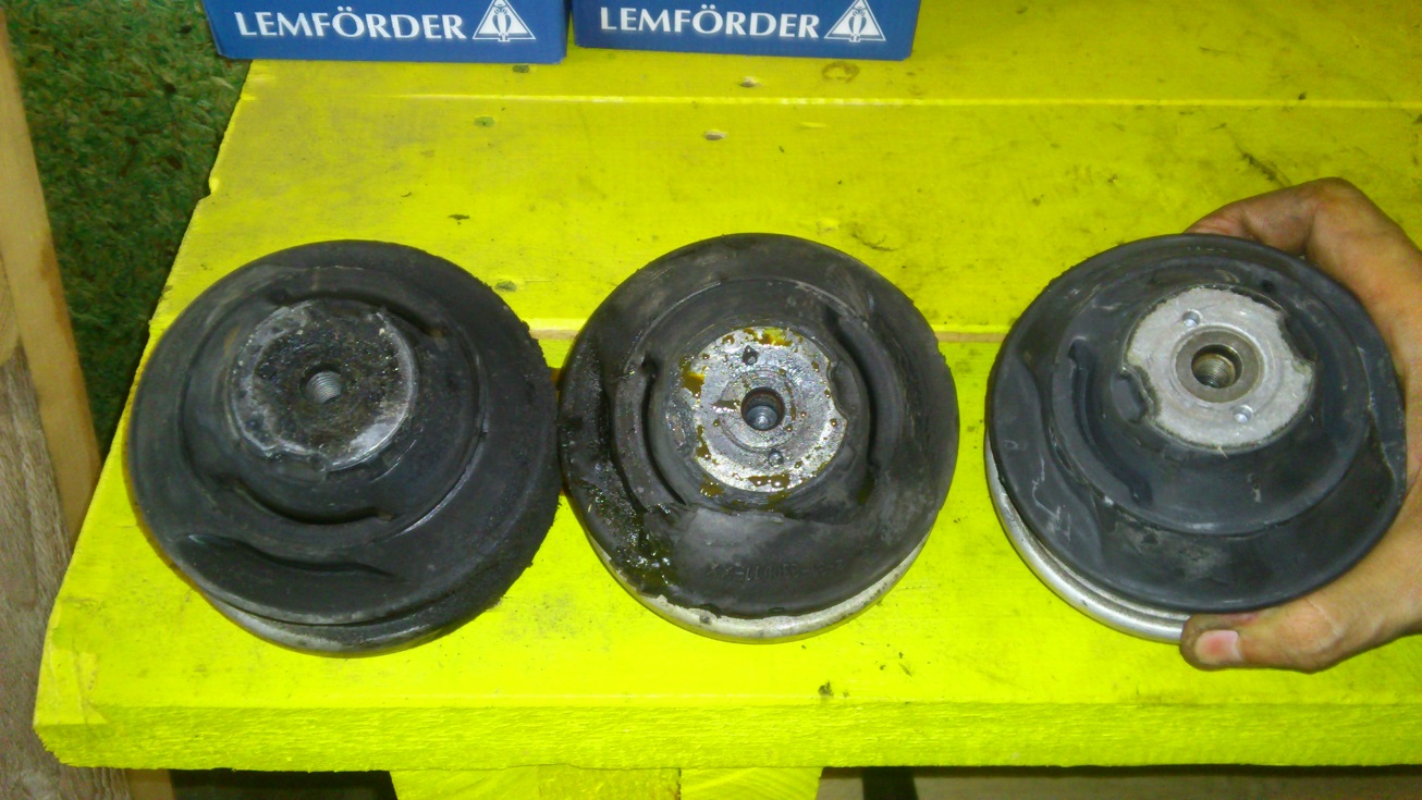

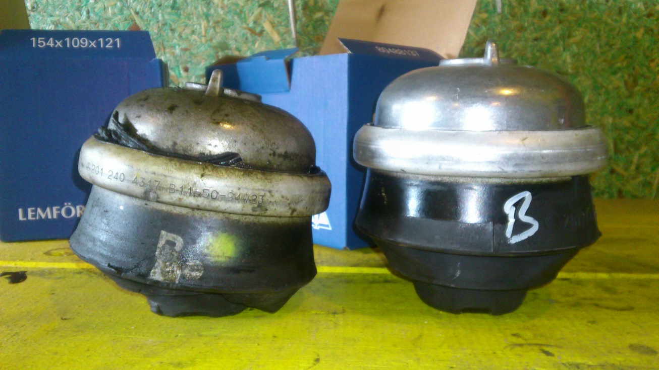

Можно сравнить её с новой.Видно,что она перекошенная и просевшая.

Сравниваем старые опоры с новой.

Я тоже думал уже не отдам левый верхний,но как-то изловчились,один снизу направляет другой сверху крутит по команде.У меня над этой опорой ещё eberspacher стоит вообще кажется не реально,но всё реально!Отец на jeep Liberty менял эти опоры пришлось пол машины раскидать ничё сделал!Так что давай извернись,а то та что поменял быстро выйдет из строя.Либо в сервис,удачи))
