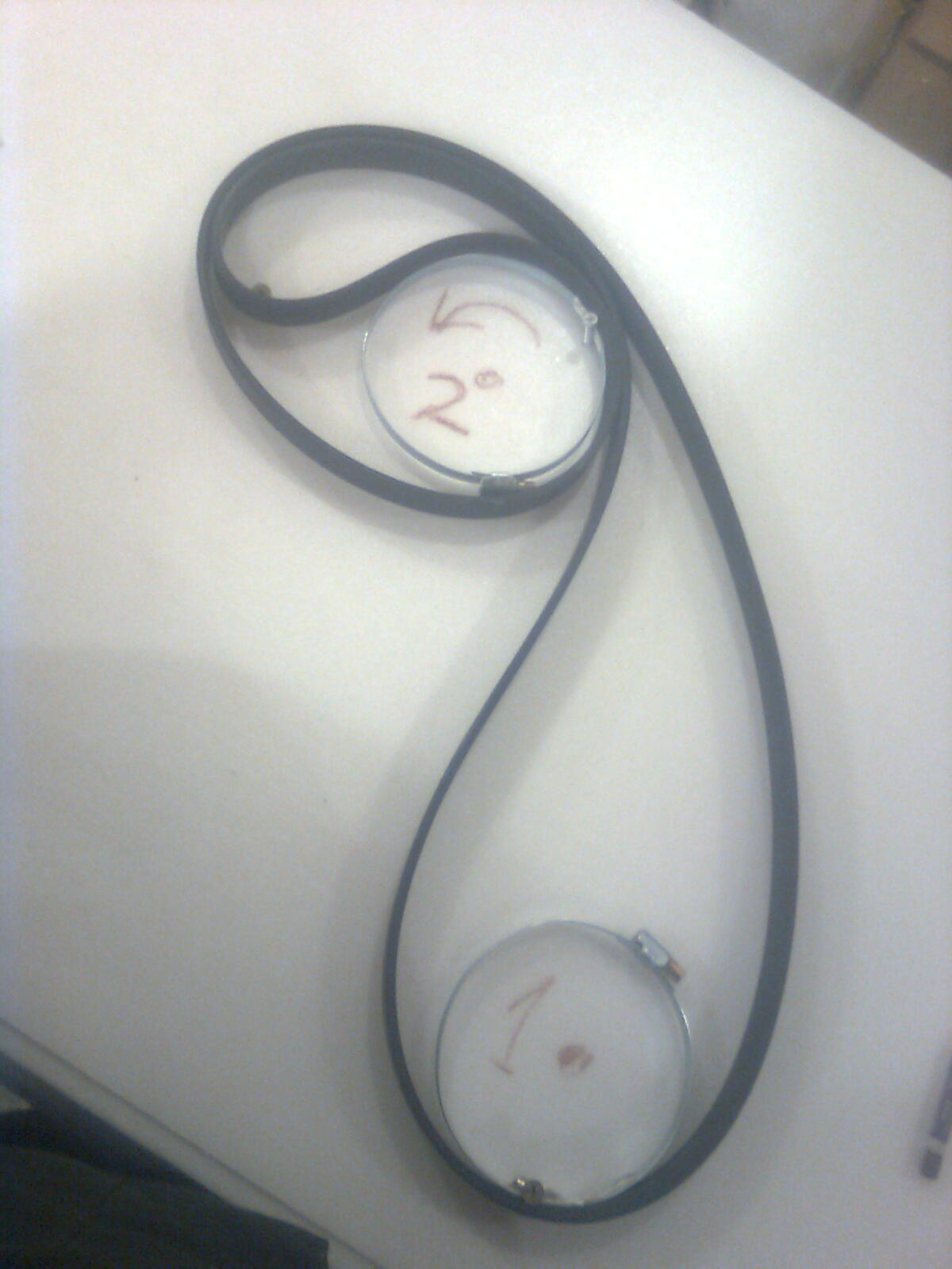

#8 ОФФЛАЙН   ванятка
Отправлено 24 June 2013 - 09:23
Вот так откручивается на 601-603.
Номер один - шкив колена, номер два - муфта.
Петлюешь ремнём поплотнее и откручиваешь. Ремень сам затягивает шкив.
Заручивать - перебросить ремень в другую сторону.
