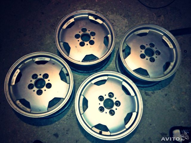

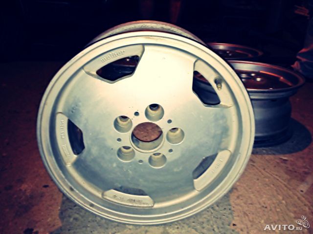

Отправлено 16 June 2013 - 23:02
для 124 просят 7000р

У дисков есть и другие важные параметры, кроме радиуса R.
вылет ЕТ-?
ширина J-?
диаметр центрального отверстия PD (именно по нему центрируется диск на ступице) ?
Все эти парамеры важны и особенно когда речь идёт о неоригинальных дисках.
Только зная эти параметры, можно говорить о применимости дисков к тому или иному кузову.
Ну а по качеству и надёжности - ничего нет лучше оригинала.

По дизайну АМГ напоминают, а так....Х.З :) Больше цыфр нада, чтоб выводы делать.

В смысле, что за диски? Мельбер это ,написано же
если самому нравятся и они более менее ровные то стоит взять, про параметры уже написали,надо смотреть не факт что они подойдут на 124
Пойдут , только стоит немного поторговаться. Дороговато за них 7000 р.)
